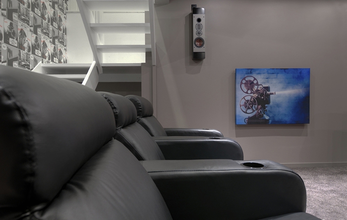

Jeg har disse og de fungerer veldig bra, de brukes i 1-refleksjon venstre og høyre sidevegg. Det som er spesielt med disse er jo som sagt at du for velge ett motiv kontra de kjedelige industrielle platene. De selger også bassfeller for ment i hjørnene om du trenger virkningsgrad lenger ned. Pontus ved Sound Of Science og Andervik Audio har vist fremdragende service ved mine kjøp ! 4,5 cm fungerer svært bra innenfor ett gitt frekvensområde spesielt om du bruker de medfølgende geniale festene som følger med som gjør at du for godt med luft mellom platene og veggen.
Mine plater er 75x100. Om du ikke vil fylle rommet opp med enorme absorbenter(som svært få vil) og vil rette frekvenskurven der nede kan en form for DSP behandling innenfor det digitale domene hjelpe godt på.
Vis vedlegget 230727
Sounds of science levered jo også superchunk plater som er 9,5cm og tar dypere men er langt mindre plasseringsvennlig.
Fint motiv du hadde:) Hva har du på den andre sideveggen? Er mest skeptisk til om platene demper godt nok i mellomtonen. Har du gjort noen målinger før og etter montering? Hadde faktisk tenkt å kjøpe en DSpeaker Anti-Mode 2.0 for å få bassen best mulig.

Jokeren fra Batman filmen er på andre veggen.

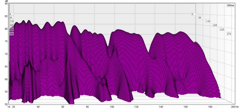

Platene virker svært godt og målinger ligger vel i byggetråden min, Rommet mitt har svært lite refleksjoner og jeg bruker også en DSpeaker til å ta de laveste tonene.
Jeg har ingen målinger som er spesifikk med og uten motivabsorbentene men som du ser av vannfallet er det svært lite som henger igjen.
