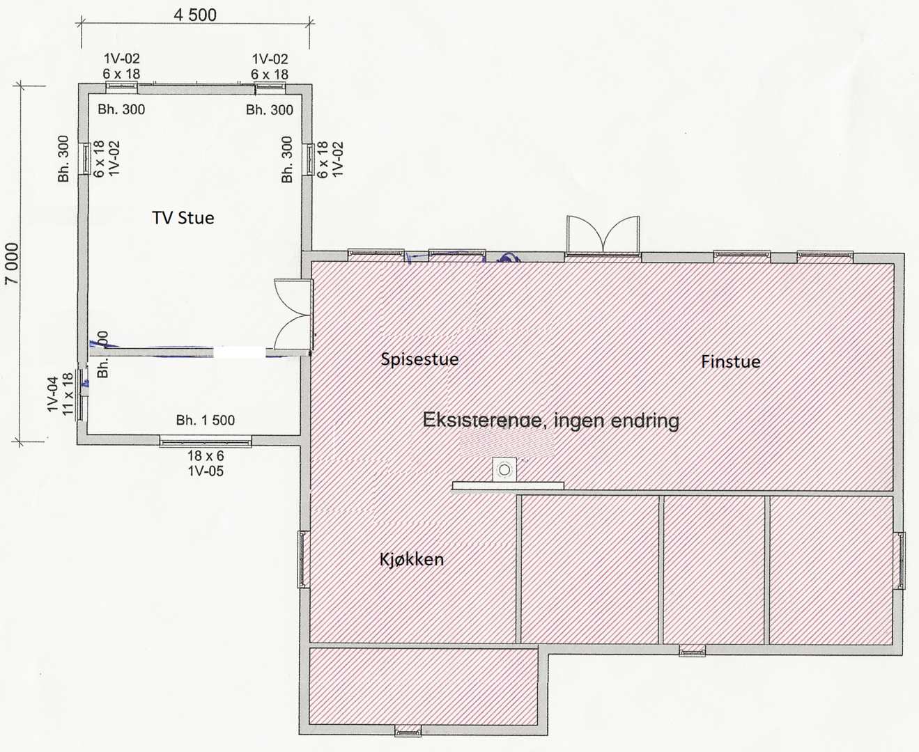

Tegningene begynner å komme på plass nå. Tilbygget blir på 8 x 5 meter. Slik det ser ut nå skal min kjære bruke 15 m2 til sy/tekstilrom og så bruker vi resterende 5 x 5 meter til TV stue. Her blir det full takhøyde. Jeg ser for meg at det blir stort nok.
Takk for tilbakemelding.

Planen er klar. Jeg vil ha TV mellom vinduene på "toppen". Noe jeg bør tenke på? Valg av veggplater, valg av takplater, isolering?
Jeg planlegger godt med strøm uttak ved TV, har 4 forsterkere, cd spiller TV, Playstation, Apple TV+ litt div.
Jeg legger opp 4 nettverkspunkter der, så unngår jeg nettverksswitch akkurat der.
Kommer ikke til å legge opp noe kabler til bakhøyttalere/tak.

Hvad består væggene af? Er det gips? Gips vægge lyder ikke godt, og man bør istedet for bruge træ. Krydsfiner er godt og langt stærkere end gibs.
MDF plader er også et godt materiale og de er nemme at male på og få glatte.
Gips er selvfølgelig bedre end beton. Altid 2 lag.

Glasvinduer lyder ikke godt. Du kunne konstruere et system med en krydsfiner plade, (birketræ), som du vipper foran vinduet når der skal spilles musik. Eller kombineret med diffusion. Men det er fint med at du er ops med symetrien.
Synd med den væg i rummet. Jeg havde overvejet en foldevæg bygget i krydsfiner. Det er et større arbejde hos mig at fjerne en væg i Lytterummet. Men skillevæggen kunne være diffusere. Jeg anbefaler SMT Svanå Teknik V- wings.
Jeg ville montere duffusere fra SMT på Front væggen og bagvæggen (skillevæggen).

Vis vedlegget 654253
Hvor langt er du med bygge projektet?
Jeg kan godt give dig nogle fif, men er det i gang, så er det nok ikke aktuelt.
