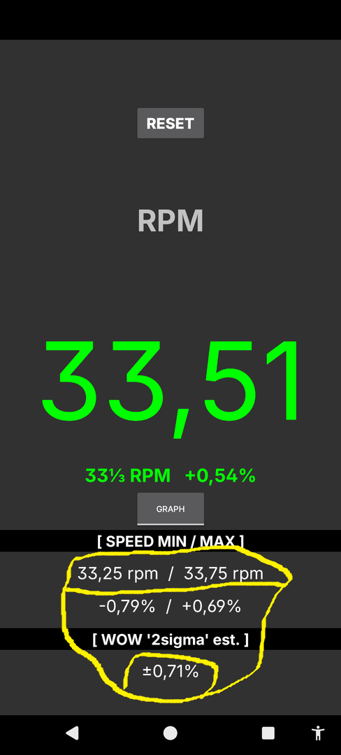

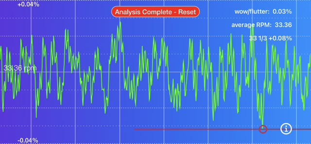

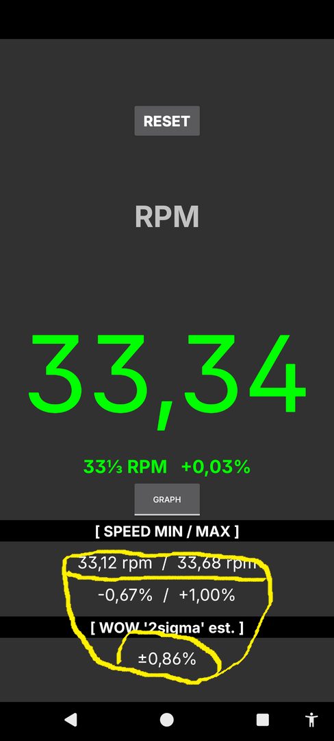

    Så å få nevroser og miste nattesøvnen fordi snurra ikke går på 33.1/3 men på 33.44 er lett hysterisk
    Jeppp...... Er helt enig.......
    Men at snurra, i den tid (få sekunder) testen varer, varierer opp/ned mellem 33,12-33,68 (w/f +- 0,86%)
    eller 33,25-33,75 (w/f +- 0,71%),
    da får man jo slett ikke sove i det hele tatt 😁
    At en av mine, som jeg viste, varierer 33,31-33,34 (w/f +- 0,03%) sover jeg fint med.
    Men jeg ville ligget søvnløs i årevis med den nevnt over 😂

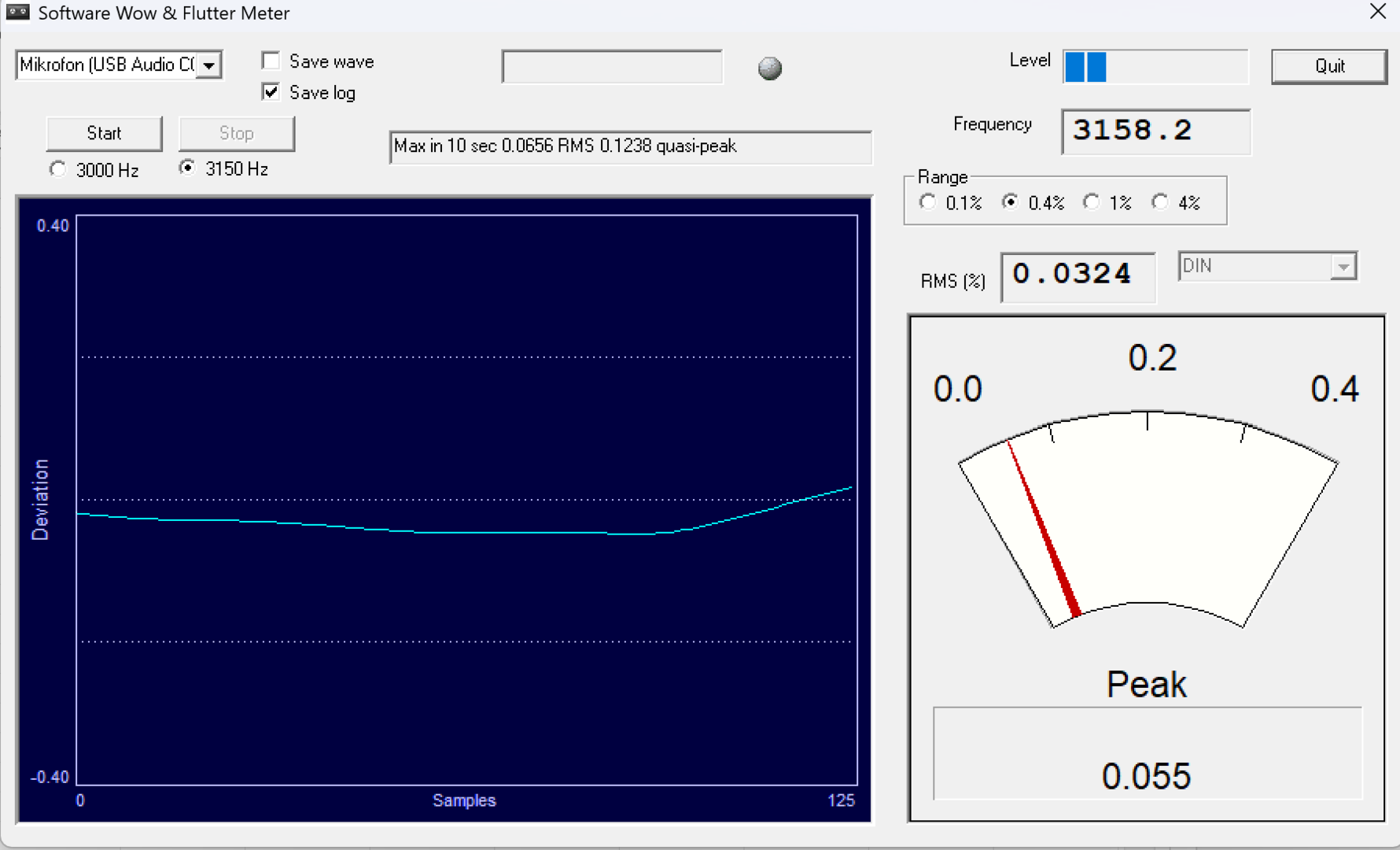

    Appen Grooved fungerte fint på lånt iPhone ("coming soon to Google play"), og ga et øyeblikksbilde av hastigheten. Som varierte litt fra gang til gang. Dessverre ingen w&f, og usikker på om den fungerte på 45 RPM (brukte 33 1/3 "skala").
    Jeg har bestilt en Behringer USB-konverter, kommer tilbake med en liten rapport 👍

    Det er ville jeg blitt sjøsyk av ,ca 4 ganger over hørbart nivå. Tippe det er en beltedrevet spiller med defekt belte
    For korrekt hastighet er gullstandarden Stroboskop disk med kvartstyrt lysdiode.
    Mange telefoner viser feil hastighet.og w&f tallene de bruker er ikke standard og vanskelig å sammenligne
    PS variasjon i hastigheten klarer tlf appene fint å vise , så de kan brukes til å justere belte etc for å få mindre svingninger i hastighet. Noen apper viser reelt sett Max variasjon, eller 95% av variasjonen eller noe annet de kaller wow og flutter, uten at det nødvendigvis er vektet w&f etter DIN normen , eller JIS(wrms), så juster for å få lavest variasjon. Uansett metode/app.
    “Grooved” appen ville jeg ikke stolt på i det hele tatt!
    Vil man se variasjon over lang tid kan man bruke Phyphox sitt gyroscope/accelerometer
