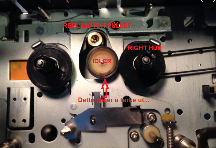

Søker du på nett så får du treff på et annet forum og der er det medlemmer med mye kompetanse. Det viktigste er om Sendusthodene er i god stand. Kjenn med neglen om de er glatte, sjekk også om de er rustne.
Kjente feil: - dead cam motor and/or cam contacts - hardened idler tire - weak reel motor - bad capstan belt or any combination of the above.
Edit. Har den stått veldig lenge så kan du jo ta av lokket og sjekke om fett og olje har størknet, du kan samtidig sjekke reim.......

Var det du som sikret deg den som ble lagt ut på finn.no her om dagen? :)
https://www.tapeheads.net/showthread.php?t=66042
Idler test: Put deck into play with no tape. Grab and stop the right hub. If the reel motor pulley still spins at all, that means the idler is slipping and need repair or replacement. Go to ES Labs to buy a new idler. They tell you how to replace it.
https://www.eslabs.com/parts.htm
