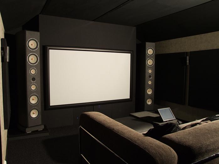

Det kunne bli et par morsomme høyttalere. Millennium, 2x W12 og 2x W22 i MTMWW-konfigurasjon, fjerdeordens Linkwitz-Riley filtre et sted rundt 3000 Hz og 300 Hz, bassene i (bakovervendt) bassrefleks tunet rundt 30 Hz. Sensitiviteten er 89 dB for Millennium, 84 dB for W12 og 88 dB for W22. Med to W12 havner du rundt 90 dB, og hvis du tenker litt logisk omkring baffelstep, floor bounce og nedre delefrekvens, så vil bassene også havne rundt 88-89 dB netto. (MTMWW nettopp av hensyn til floor bounce rundt 300 Hz.) Hvis du lager en ordentlig godt avstivet kasse (uten å stappe den full av vatt) og bruker kvalitetskomponenter i delefiltrene, så kan dette bli riktig bra. Mellomtonene vil dekke omtrent hele det kritiske området fra 300-3000 Hz, uten at du støter på oppbrytningsfenomener i Excelene eller tvinger Millenniumen ned i et stemmeleie hvor den ikke trives. Du tvinger heller ikke bassene eller mellomtonene så høyt i frekvens at du får spesielt store problemer med spredningen.
Jo, det der kan bli riktig bra, men du må være forberedt på å bruke en del tid (og penger) både på kassen og på finjustering av delefiltrene. Så gode drivere fortjener gode arbeidsbetingelser.

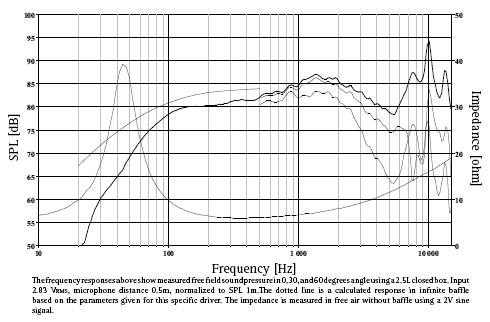

Når jeg kikker på databladene, ser det ut til at den største utfordringen i denne konstruksjonen vil være å jevne ut den toppen i frekvensrespons som mellomtonen har rundt 1500 Hz. Den er i størrelsesorden 2-4 dB høyere enn responsen ved en tenkt delefrekvens ved 2500-3000 Hz. Oppbrytningen ved 10 kHz betyr også at tredjeordens forvrengning vil få en topp rundt 3300 Hz, sånn at delefrekvensen bør være noe lavere enn dette. Dessuten er dette midt i det frekvensområdet hvor øret er mest følsomt, sånn at toleransen for avvik er ganske liten. Det betyr at delefilteret nok må være en god del mer gjennomtenkt enn bare en "kokebokoppskrift" for en gitt frekvens og nominelle impedanser.
Den enkleste og mest effektive måten å få til et toppresultat med såpass krevende elementer er nok å bruke aktiv deling og høyttalerkorreksjon, eksempelvis en DEQX HDP3 og en stabel Hypex UcD monoblokker, slik som jeg har. Et 3-veis passivt delefilter for Excel-elementer vil kreve ganske mange komponenter av høy kvalitet for å få frem det beste i disse elementene, noe som igjen krever ganske mye av forsterkeriet. Men da kan det også bli utrolig bra.

W21E002, ja. Databladet finner du her: http://www.seas.no/images/stories/vintage/pdfdataheet/e0012_w21e002.pdf
Ikke noen subwoofer, akkurat. For meg ser det ut til at de vil trives best i lukket kasse, og at de da vil spille pent mellom ca 100 og 1000-1500 Hz. Noen-og-nitti liters kasse for de to elementene vil gi deg en F3 rundt 46 Hz. Skal du sette disse i bassrefleks og få noe særlig dypbass utav dem, blir det digert. Jeg anslår et par hundre liters kasse, avstemt rundt 20 Hz, for en F3 rundt 31-32 Hz. Du kan selvsagt nøye deg med mindre, eksempelvis vil 50 liter avstemt ved 36 Hz gi en F3 på 43 Hz, men da vil du få en ganske markert kul på +6 dB ved 70 Hz (som du selvsagt kan eq'e vekk igjen med aktiv deling og høyttalerkorreksjon).
I alle fall blir du kraftig begrenset av max utsving på disse elementene. Xmax 8 mm point-to-point, altså +/- 4 mm lineært utsving, blir det ikke mye dypbass av. I lukket kasse på 96 liter betyr det at du når grensen ved 15 W inn og 86 dB ut ved 20 Hz. Med 200-liters bassrefleks tåler de litt mer ved 20 Hz, men du vil fortsatt nå grensen ved 15 W @ 30 Hz, men da får du i det minste 98 dB ved 20 Hz og ca 100 dB ved 30 Hz. Over det vil du først få kraftig økning i forvrengning, før elementene slår seg selv i stykker mot endestoppen. (Jeg har selv dundret et par Excel-elementer i bånn med kostbare konsekvenser, så dette er ikke bare en akademisk regneøvelse.)

Godt forslag med L22 med 4-lags spole. De har anstendig BxL til å passe i bassrefleks, men jeg ville nok hatt 8 stk (en er jo ikke så vanskelig å oppdrive).
Jeg ville fordelt dem i høyden (2 under og 2 over -WWMTMWW) og delt bratt omkring 250-300Hz.
