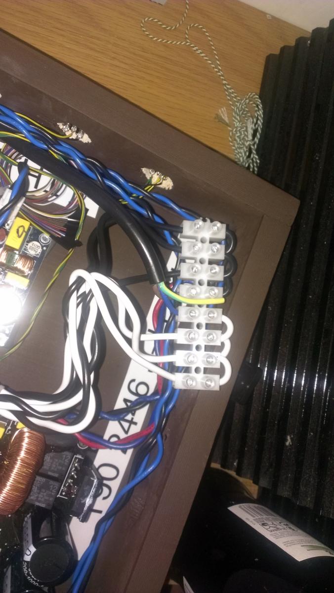

Slik har jeg koblet sammen midlertidig. Jalla, men ok?

Den er elektrisk veldig bra så jalla er det neppe :)

Oen: Da tenker du å sette en jumper mellom terminalene for å fordele strømmen?
Ser ryddig ut

Johoo, jeg tror dere snakket forbi hverandre her. Du han bruke jumpere som du nevner evt kan du også benytte ring- eller gaffelkabelsko. Ellers fungerer den som enhver "sukkerbit" bare i cabrioletutførelse

Ja for det er vel ikke forbindelse på langs av rekkeklemma? hadde for så vidt vært nytting med en koblingslist med forbindelse på langs.

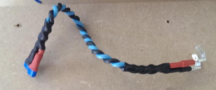

kjører denne løsningen på anaview som jeg bygger nu.
forgreiningsspader fra modul 1 til modul 2 osv. da blir det bare ett strekk fra stikket. bruker 2,5mm^2 ledere.
når jeg kobler på neste modul, så trer jeg kabelstrømpe over ekspontert metall for cleanere look og mindre fare for at de hopper av.

Det ser bra ut! Problemet med AMS0100 modulene er molex tilkoblingen. Ellers hadde dette vært glimrende. For AMS1000 som har spadetilkobling er dette en knall-løsning

hmmmm... det finnes ikke noe daisy chain molex plugger på ebay da? da kan du jo gjøre som meg og evt sette spade i enden som forbindes til ams1000 hvis den skal i samme chassis, og så videre fra ams0100 til neste 0100.
det lureste er etter min mening å få ett strekk så man unngår det totale kaos, he he he.
