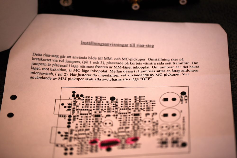

Jeg har hatt en slik en gang. Fant dette på et polsk forum (google translate). Kanskje alt du trenger?
Tilbake til poenget ...
SAT PhonoFix RIAA er en forforsterker for MM\MC kassetter Valg av drift og valg av inngangsimpedans er basert på interne jumpere og DIP switch. Forsterkning for MM-kassetter er 58dB og MC - 76dB. Inngangen for MM er permanent fast og med alle Dips i "off" posisjon har den 47 kohm og kapasitet..?
Impedansvalgtabell for Mc-patroner:
0 47 Kohm
1 (5) 440 ohm
2 (6) 220 ohm
1+2 (5+6) 150 ohm
3 (7) 100 ohm
1+2+3 (5+6+7) 60 ohm
4 ,( 8 ) 25 ohm
3+4 (7+8) 20 ohm
1-4 er venstre kanal og 5-8 er høyre kanal.
