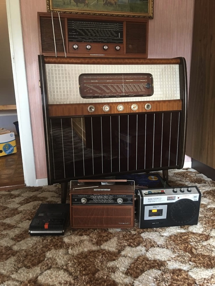

Rydder gammelt hus. Er dette verd noe som helst?
eplehagen
25.03.2008
81
Evt hvor mye....?

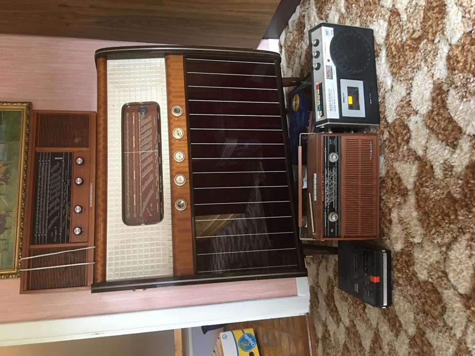

Sorry...må vri litt på hodet for å se bildet...beklager det :)

Kjekkere når bilder står rette veien :)
Ellers er jeg også usikker når det gjelder verdi. Har du vurdert å legge det ut som budrunde? Ofte det greieste når man er usikker på verdi. Ellers vil det jo også ha mye å si hvilket marked du henvender deg til. For samlere kan dette være gull, mens det for andre er gråstein...

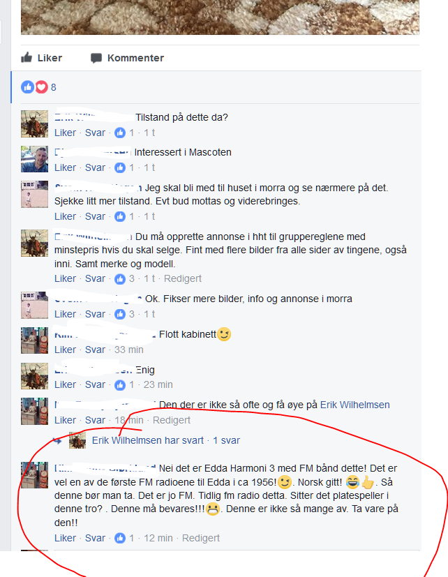

Jeg sjekker litt på FB og finn

De to kassettspillerne er nok temmelig verdiløse. Den reiseradioen og de to kabinettebe er kanskje verdt en del for samlere. Desverre er nytteverdien blitt nokså begrenset i disse dab-tidene...

Eplehagen: Mye grom Radionette der. Sølvsuperen har også sitt marked- utafor Norge. Men den bærbare språklab´en (Audio Tutor) er noe virkelig sjeldent. Den ble laget for innlæring, men jeg husker ikke av hvilket merke. Får vi modelllene, takk? Kan faktisk være verd å redde de kassettspillerne. I det riktige markedet, kanskje 5-7500 kr for det hele..Prøv Norsk Radiohistorisk Forening. De har hjulpet meg mye, med alt fra 1948 Philips´er til 70s Saba receivers.

Jeg har en sånn "Audio tutor"-spiller stående. Den er "Made in Japan for Tandberg Educational, Norway". Det er en JVC-logo på kretskortet, så da vil jeg tro det er de som har laget den.
Egentlig ganske avansert til å være hva den er; Den har tilkoblinger for linje inn/ut, ekstern mikrofon og ekstern høyttaler, men merkelig nok ikke for hodetelefoner. Den kan drives på nettstrøm, batterier eller 9-volts batterieliminator. Lydkvaliteten er veldig bra - på nivå med en litt påkostet "ghettoblaster". Veldig solid mekanisk også. De har til og med kostet på seg telleverk og "Cue" og "Review"-spoling (spoling med lyd, hvis man trykker ned en av spoleknappene samtidig som "Play" er trykket ned).
Om den er verdt noe er jo en annen sak.

Fenalaar: Verdiløse??? Langt derifra! Det er iallefall femten hundre kroner i de der.
Lars Chr: Minst fem hundre kroner. Kanskje opptil tusen. Det er en mobil språklab, og følgelig radioløs. Heldigvis. Så mer av ressursene kunne legges i mekanikk og høyttaler. Det var JVC, ja..forska litt mer på det igår. Det betyr at den er enkel å skaffe reim til. Ta ut en servicemanual, så står den deri, med varenummer og det hele. Fortjener å leve videre, de der. Rens den, begynn med tape igjen:cool:

Sjekk ev. med Norsk Radiohistorisk Forening NRHF - Hjemmeside De har også et bruktmarked på nettsiden.

Den fb gruppen som ble nevnt tidligere er fin finner jeg ut, artig å se anderledes tilnærming.

"Mobil språklab" er vel å ta i litt. Det er bare en ganske vanlig bærbar mono-kassettspiller med gode tilkoblingsmuligheter og kvalitet litt over gjennomsnittet. Det går selvfølgelig an å bruke høyttaleruttaket til hodetelefon, men nå er det vel ikke så mange som har hodetelefoner med 2 pins DIN-plugg liggende, og en adapter til det må man nok lage selv hvis man skal ha en. Jeg synes bare det er litt rart at de ikke monterte en vanlig jack-kontakt i tillegg.
Den jeg har fungerer forøvrig helt topp på alle funksjoner, fortsatt med originale drivreimer. Testet den i går.
Tandberg hadde også (blant annet) en modell som het TSR 112, som var en elev-spiller til et mobilt språklaborarorium. Den var 2-spors mono; ett spor som eleven kunne spille inn på, og ett som læreren kunne spille inn opplæringprogrammet på. Den kunne brukes som en vanlig mono-kassettspiller, eller sammen med en lærerenhet som het TMU 102. Disse elevspillerne var av ganske simpel kvalitet, og hadde vanlige mekaniske knapper for styring av transportfunksjonene - lurer på hvor mye jobb det var for læreren å få alle elevene i klassen til å trykke på de riktige knappene på riktig tidspunkt var overføring av programmer. På de "ordentlige" språklaboratoriene kunne alt dette fjernstyres fra lærerplassen.
Dyre greier var det ihvertfall. Et fastmontert språklaboratorium (Modell IS6) for 30 elever hadde en veiledende pris på 123.000,- eksklusiv installasjon - og det var i 1972!

Det store radiokabinettet ser ut som en variant av Edda Harmoni, en meget elegant utgave.
Bare designet på den gjør at den kunne selges separat for en bra sum.
Jeg har sett ting i denne stilen gå for forbausende summer på dedikerte messer og i butikker som sorterer og satser på retro-design.
Disse hadd innebygd høyttaler, det kan se ut som mangler på din. Og fint hyllesystem under med platehyller, og vanligvis Philips platespiller med plateskifter.
Hvis dette er intakt og fungerer øker verdien.
Jeg ville tatt den til side, tatt finere bilder, og laget en separat annonse på finn for den.

Jeg kan se omrisset av litt uvanlig små høyttalerelementer til å være den typen kabinett på begge sider av radioen, bak det hvite stoffet. Så dette er faktisk en stereomodell, noe som bør gjøre det radiokabinettet enda mer attråverdig. Virkelig et flott design, kan godt annonseres individuelt i tillegg til å være med i en samleannonse for resten av utstyret.
