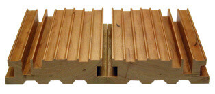

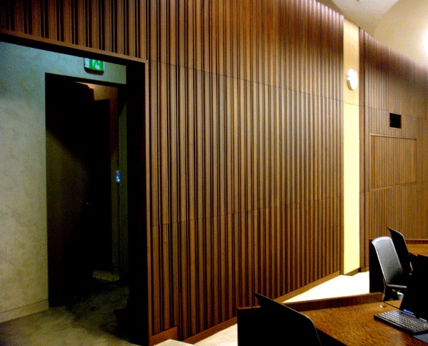

  • Dersom du ønsker å forbedre akustikken i rommet på en dekorativ måte og som ikke bygger mye ut, så kan RPG sin FlutterFree T være en meget god løsning.

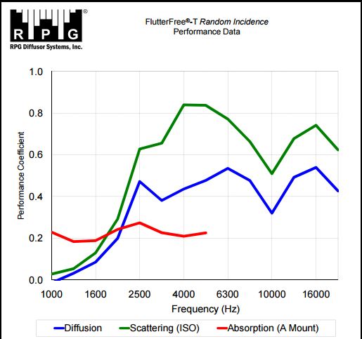

    Flere i dag bruker spiler i lytterom. Spiler vil redusere flutterekko, men sprer lyden på en kaotisk måte og gir derfor ingen diffusjon. Spesielt til musikkbruk er det ikke spesielt ideelt. FlutterFree T gir derimot høyfrekvent diffusjon som innebærer et lydenergien spres jevnt og homogent og man unngår utstikkende frekvenser. Det lydmessige resultatet av en slik spredning er mye bedre.

    FlutterFree T diffusorene er bygget slik at når man bruker flere enheter sammen, så minimeres såkalt periodisk effekt og diffusjonen opprettholdes. Få kommersielle diffusorer er bygget på denne måte og resultatet er at man mister diffusjon når flere enheter brukes ved siden av hverandre.

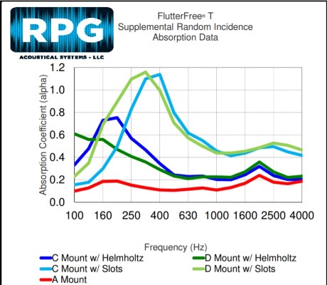

    FlutterFree T kan kombineres med isolasjon bak som gir demping nedover i frekvens. Man kan også få FlutterFree T med såkalte slotter som gir en høyere demping i enkelte frekvenser. Grafen under viser dempegenskapene med ulike metoder. Det er brukt kun 2,5 cm tykk glava ved såkalt C og D montering. Dette kan man selvsagt øke tykkelsen på.

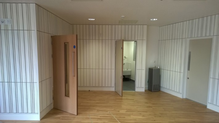

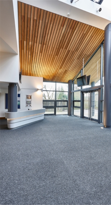

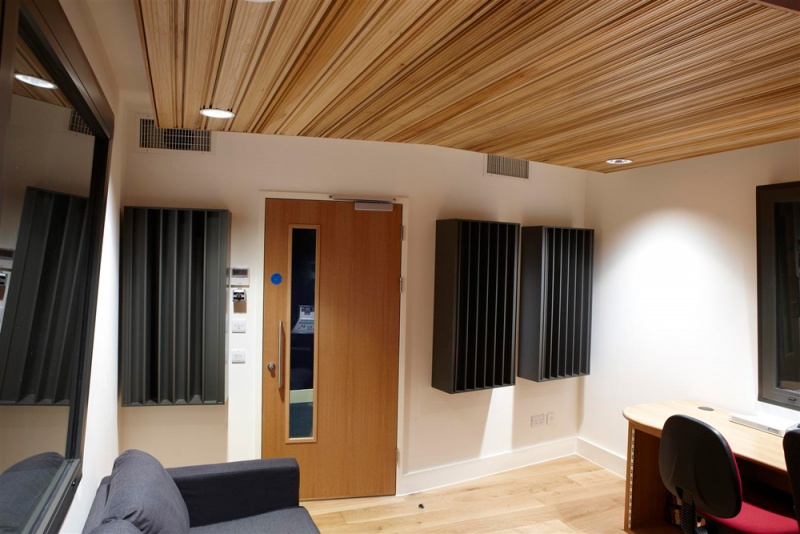

    Produktet tilbys i flere finisher. Ulike trefiner eller malt i ønsket RAL farge.

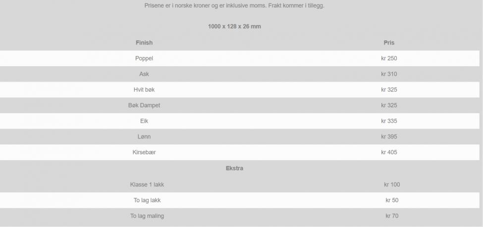

    Prisene på nettsiden er oppgitt per meter i lengde og uten slotter. Fraktkostnad kommer i tillegg.

    kan dere ikke bare legge ut priser da?
    lydogakustikk
    14.06.2014
    1.178
    2.128
    En liten forklaring til denne. En grunn til at vi ikke alltid legger ut pris her er fordi prisene for RPG produkter endres ganske hyppig etter valutaendringer. I tillegg har mange RPG produktene såpass mange valg at man ender opp med en stor tabell.
    Derfor bruker vi som regel heller en link til produktet på hjemmesiden og hvor man kan velge fanen "Prisoverslag" for å se en oppdatert pristabell. Evt. kan man gå direkte til prislisten: http://www.lydogakustikk.no/akustikkprodukter-prisliste/
