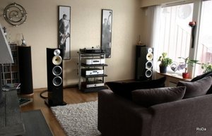

    Bittesmå forandringer er forandringer det også.

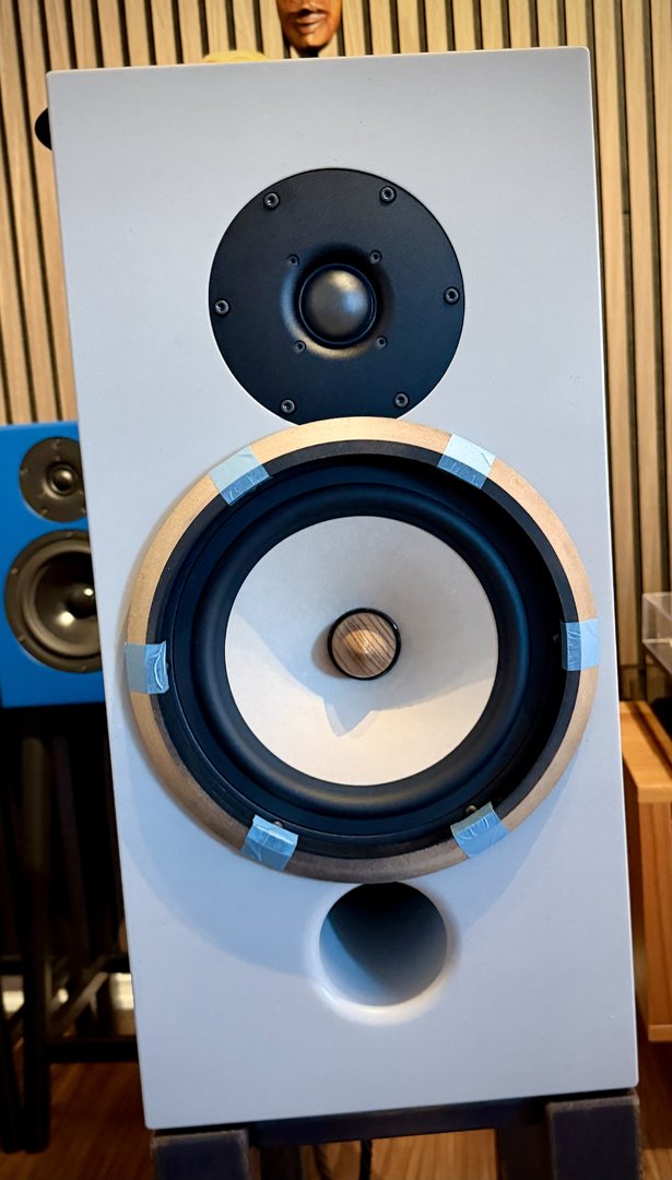

    Begynner å ligne noe som jeg er ganske så tilfreds med. :)
    Mulig baby og badevann, men får lytte meg inn så jeg evt kan forandre litt igjen.
    Steindau HFS og sommer i været, så det er lavsesong et par måneder nå.

    Hadde vært moro med en lytt på disse høyttalerne. Du får si i fra når du kan avsette et par timer.

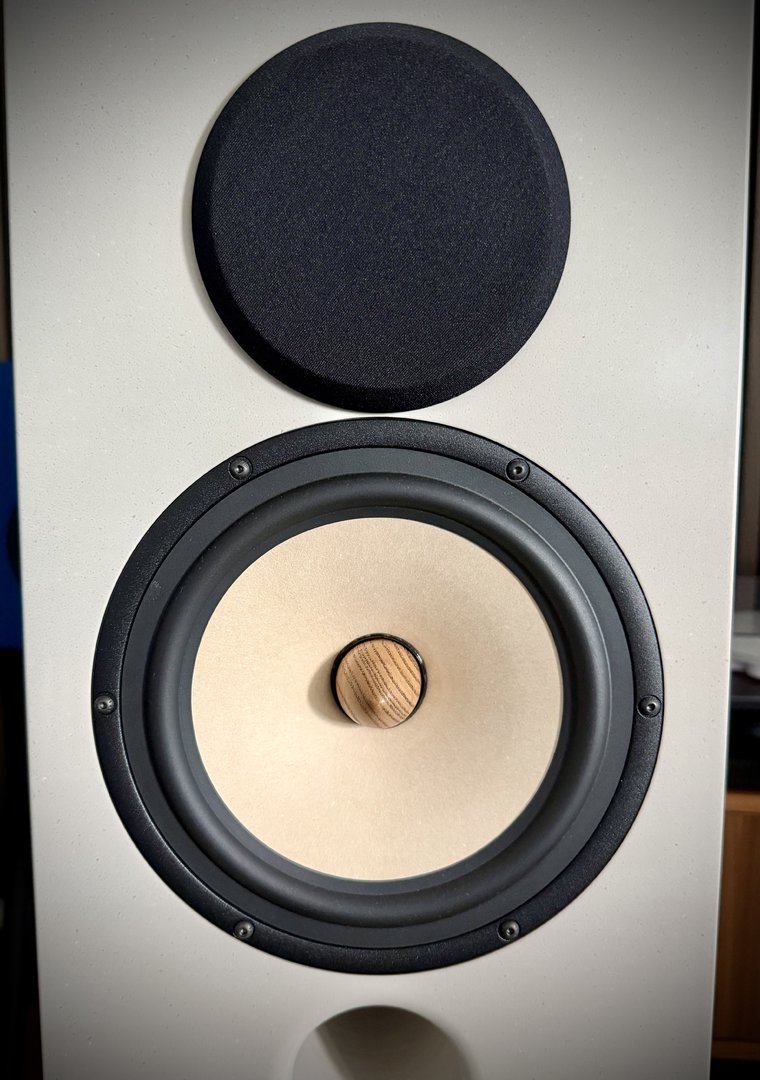

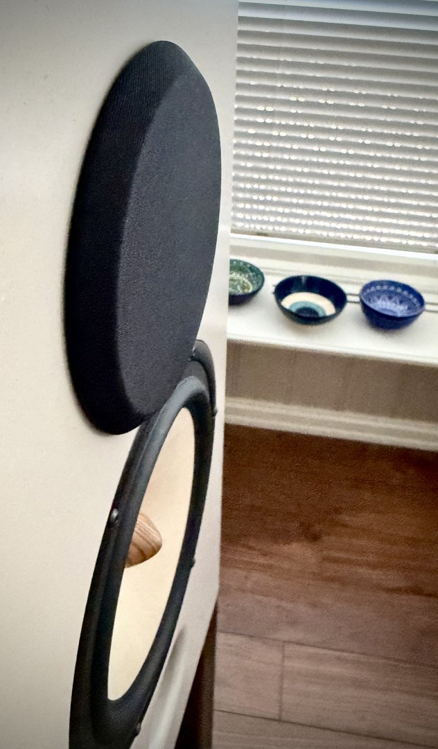

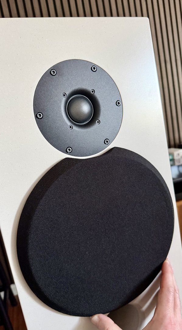

    Siden jeg bare AI-prater og googler og sånn, så dukker det opp ting. :unsure:
    Satori magnetic grille, eller noe sånt, heter de.Fra Sound Imports.
    Rundt diskanten passer det heeelt strøkent!
    Må tilpasse litt rundt bassen, men det lar seg nok gjøre. Trur eg.
    Bare som litt prøving, har jo egentlig en annen plan.
    Blir så fint, atte!

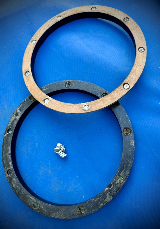

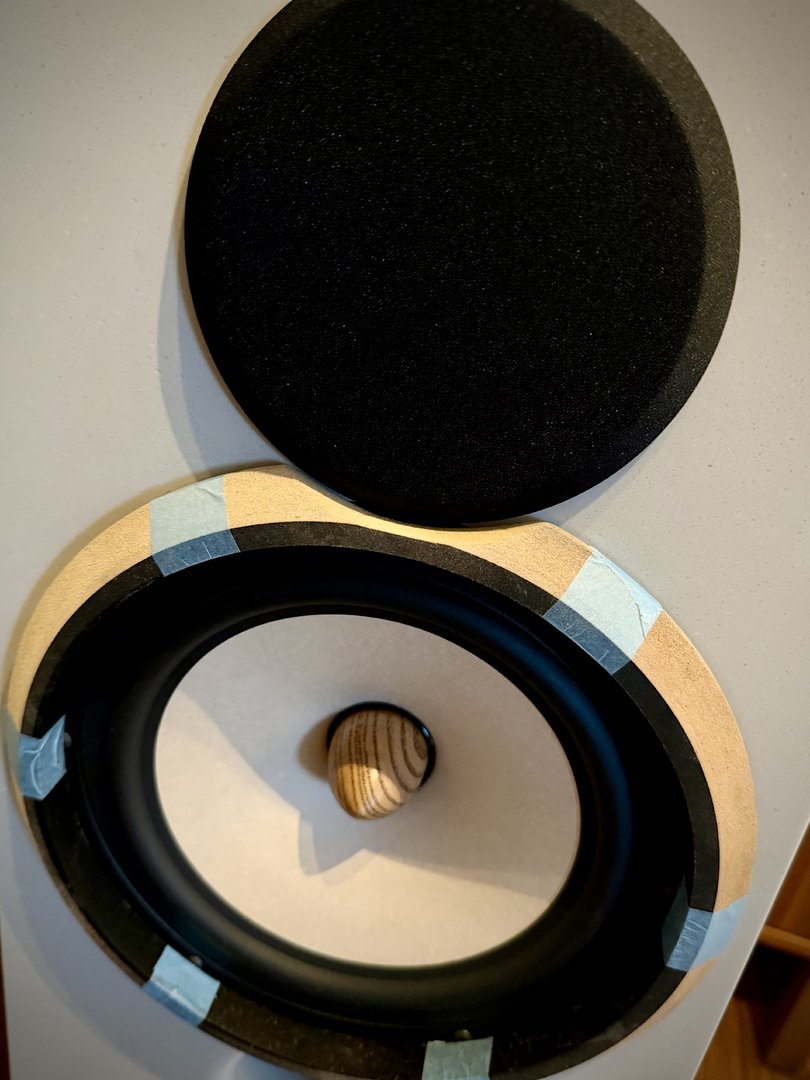

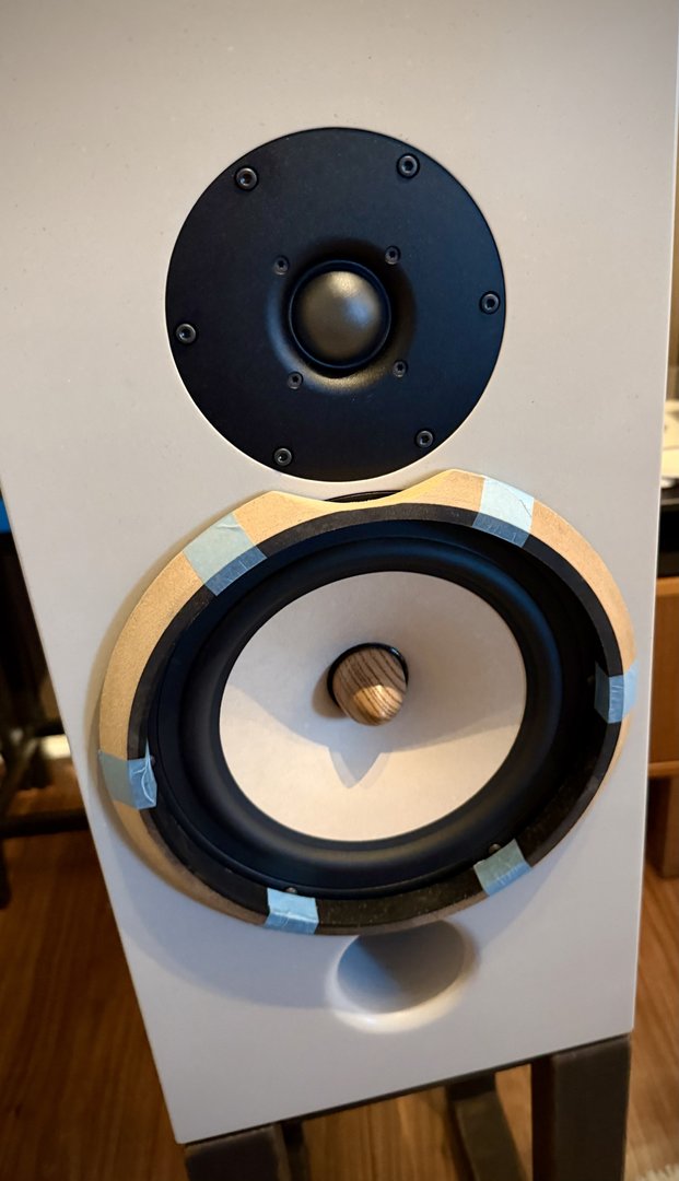

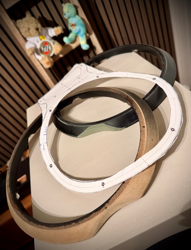

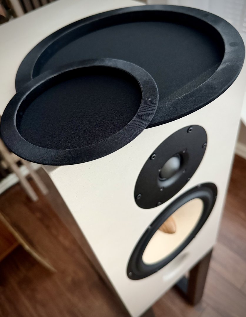

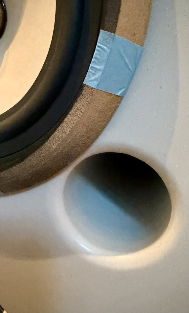

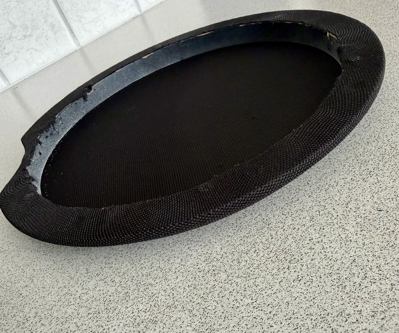

    Den største grillen var magnetoppsatt til åtte hull, men det er bare seks hull/skruer på W8.
    Så da ble det litt borring og liming av nye magneter. Av med stoffet. Maskeringstape for å ikke gnikke magnet mot skruehode.

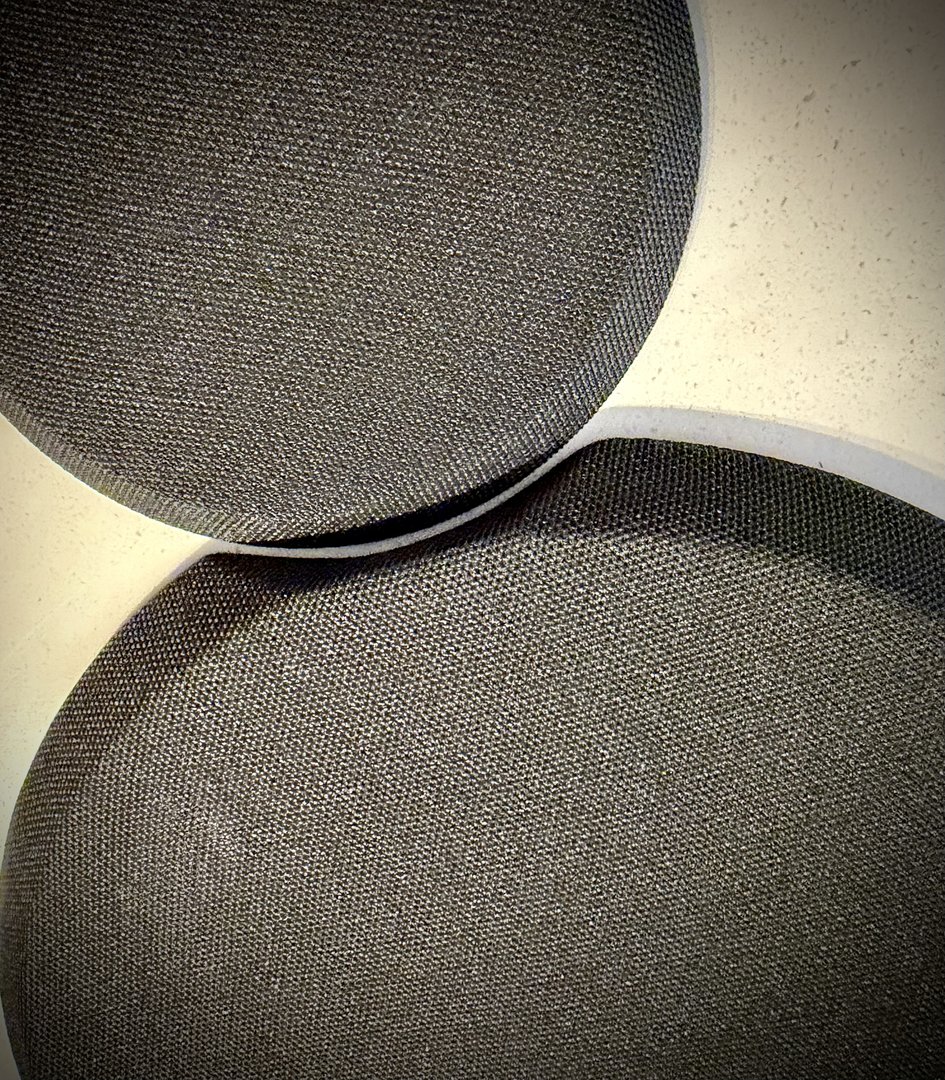

    Som det ses så var det litt som forventet overlapp på diskantelementet.
    Selv om diskantgrillen bare er 6mm større i diameter enn diskantelementet, så er bassgrillen en del større enn selve basselementet.
    Men det passer ganske så bra med overgangen til bassreflekshullet, i det minste.
    Litt tresløyd, og så ble det også plass til grill foran diskanten.
    Blir ikke helt enig med meg selv om det skal være litt glippe eller ikke, men skal finne ut av det før endelig form er bestemt.
    Nei, jeg er ikke i samme divisjon som @inselwind! Måtte brukt minst 28 år på å kvalifisere meg til å delta på samme nivå. 😁
    Men, dette skal kunne passe ganske så ok likevel. 😊

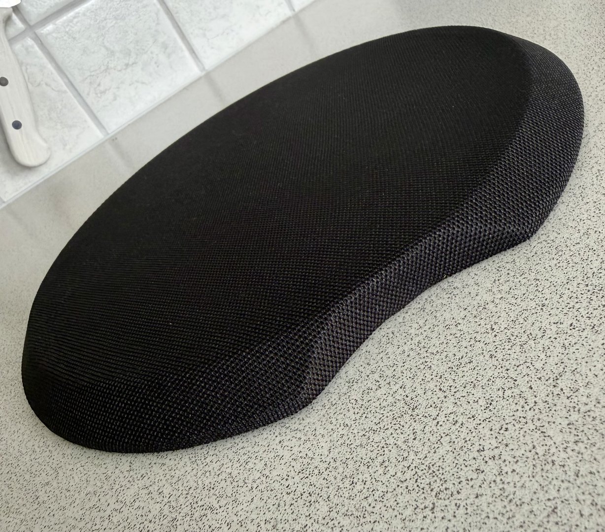

    Ser ut som det skal gå bra å strekke stoff rundt utsparingen også. 👍
    Bare resten igjen, men tror det kan bli ganske stilig til slutt.

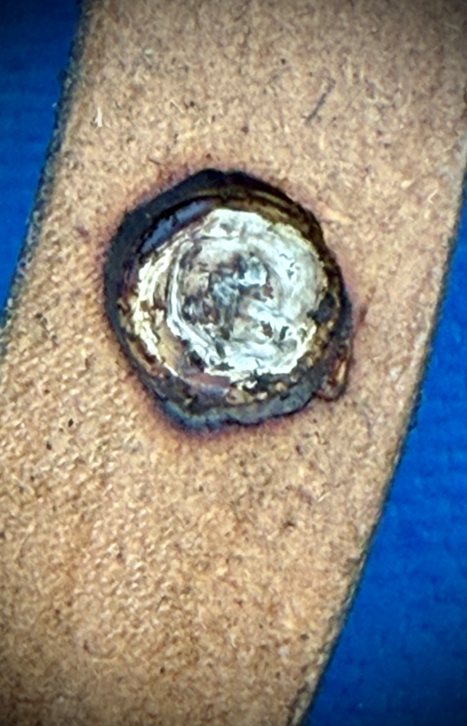

    De originale magnetene i rammen sitter ganske så limt fast.
    Men jeg har hørt at det går an å ta livet av magneter ved å la dem møte spissen på loddebolten i noen sekunder.
    Må nesten teste det.
    Spraylim og frontstoff skal i teorien funke godt til rammen, men jeg mangler praktisk erfaring, så vi får se.
    Kunne tenkt meg litt mer heft i magnetene. Mester inselwind valgte skruer med buet hode på basselementet, mens de på diskanten er flate og har noe bedre heng på magnetene.
    Har noen veldig så kraftige små magneter, men de er ikke mer enn 5mm i diameter.
    Trenger å ha dem heeelt i innerkant av rammen, så kjøper kanskje noen større.
    God natt, hilsen DIY-kroken 😁😅

    Spennende fra DIY kroken😅
    Men unge mann, disse er vel ikke tenkt å sitte på plass da du spiller?
    Trodde du bare tenkte å bruke de da dere er «barnevakt» jeg😎😅

    Jepp, bare pønt/skydd dette.
    Tror de gjør vel mye ugang i lyden til å få sitte der under musikkavspilling. 😊

    Du må jo ikke ha grill da..! Men resultatet ser bra ut -jeg hade nok nøjd meg med noe som dekte hele fronten. Men så er ikke jeg fra Narvik heller, da.
    _RoDa_
    06.02.2010
    14.278
    20.566
    Takker, @Bjørn.H
    Joda, men disse var ferdiglagde, så det betyr mye mindre egeninnsats. Bare litt tilpasning.
    Planen på sikt er noe 3Dprintet, men litt skal man jo drive med, også når man er fra midt i Troms 😄

    Jaja, det er sommer på HFS. Agurk, eller grill. Eller agurk på grillen? :unsure:

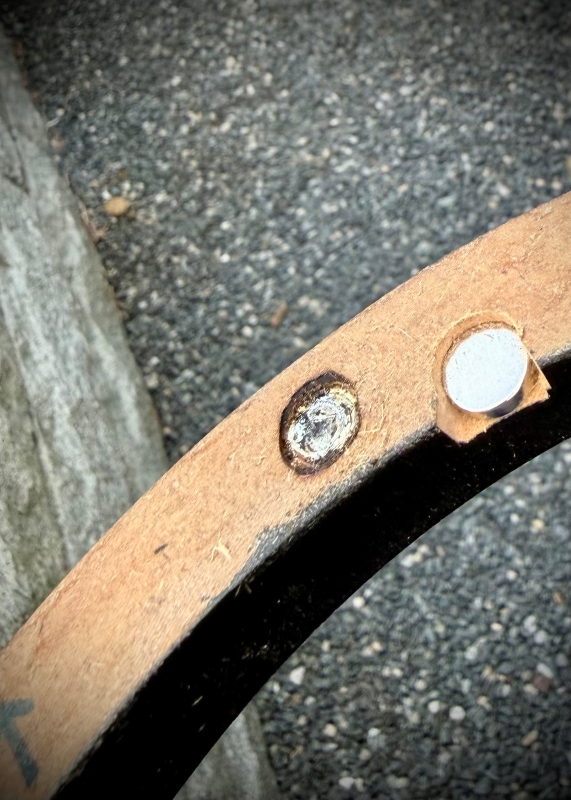

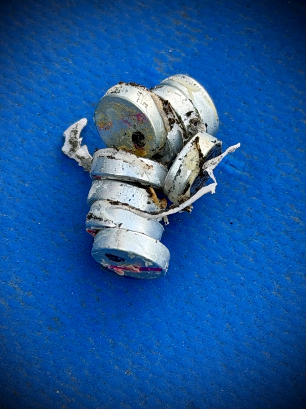

    Vaffal. Noen magneter løsner når limet smelter.
    Andre vil faen ikke ut. Men da dør de. 3 min med 100w loddebolt = ingen magnetisme igjen.
    Så da får de sitte der da, uten noe tiltrekningskraft å snakke om.
    9 hull er en halv golfbane, og helt ubrukelig når mine høyttalerelementer har 6 skruer.
    Så da må det nye hull til. Dype nok så skruene ikke butter imot.
    Klart til hulltaking.
    Borre, skjære litt klaring for skruehoder, lime, voila.
    Utsparing for diskantgrillen ble utført, men det var i ferd med å bli mørkt ute og det var såpass gøy at ingen bilder ble tatt.
    Sage, pusse, sjekke, pusse litt mer, og sånn ble det.
    Da er det ikke verre enn å pusse litt mer, kanskje sparkle gamle hull om jeg gidder, lakkere.
    Deretter kommer det jeg ser på som cruxet i "prosjektet".
    Feste nytt høyttalerstoff til rammen og få det pent.
    Har spraylim, har masse høyttalerstoff, har pågangsmot, og aller viktigst, har en ramme til overs som kan være prøvekanin.
    Vurderer kaaanskje også stifter.
    Vis vedlegget 1209657
    Vis vedlegget 1209658

    Så vidt jeg husker var utgangspunktet for prosjektet å hindre at små fingre plukket på høyttalerelementene?
    Hadde det ikke vært lettvinnere å holde ungene i øra? 😜
    _RoDa_
    06.02.2010
    14.278
    20.566
    Du begynner å bli det man kan kalle voksen, så du er litt unnskyldt for husken. Har svart på dette hundre ganger allerede. :ROFLMAO:
    Jepp, jeg nevnte det som et av argumentene for å rettferdiggjøre "prosjektet". Angrer "litt" på det nå.
    Hovedhensikten er at jeg liker det, og for å beskytte litt mot sollys.
    Kjennes godt å ha de litt skjermet for vær og vind. Barnebarn regner jeg med å kunne oppdra, som jeg gjorde med egne barn, men føre var og sånn 😄 (y)

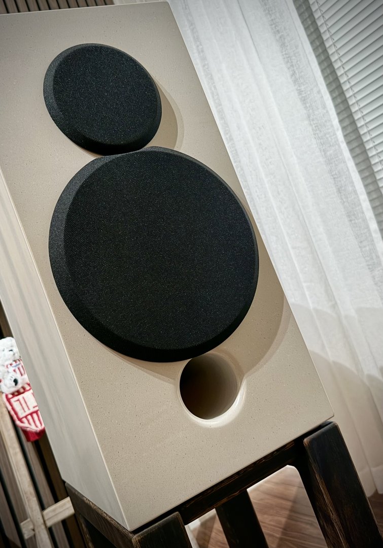

    Skjønner at du liker å ha noe å pusle med.
    Som gjerne tar det et skritt til.
    Ingenting gæernt med det, og jeg er alldeles ikke tilhenger av fransk barneoppdragelse.🙂
    Jeg hadde definitivt valgt noe annet enn konform svart, men det er heldigvis ulike syn på estetikk.
    Spennende å se hvordan høyttalerne blir seende ut etterhvert. Fortsatt lykke til R.

    Jau, vi er som normalt ikke veldig uenige.
    Tanker om veldig annet stoff enn svart er i hodet her også :) (y)
    34.154
    34.217
    Og jeg har tenkt at et annet høyttalerstoff enn hvitt kunne vært interessant.

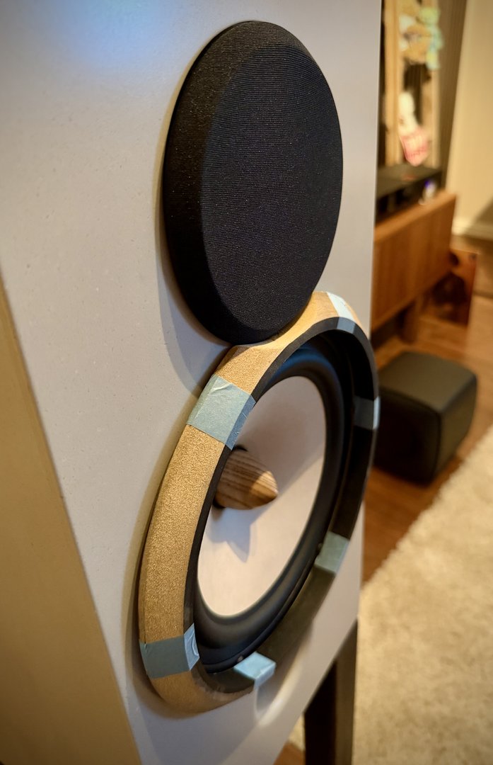

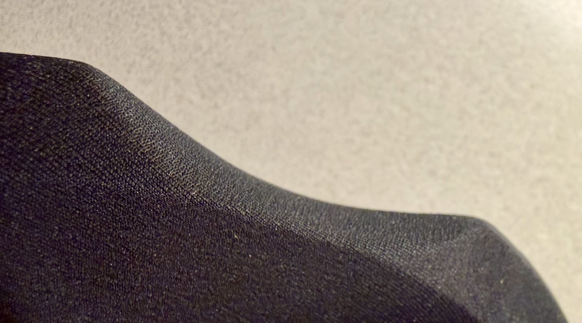

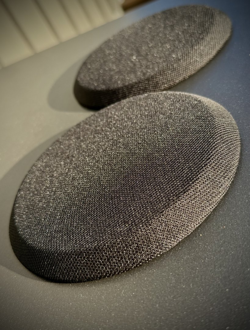

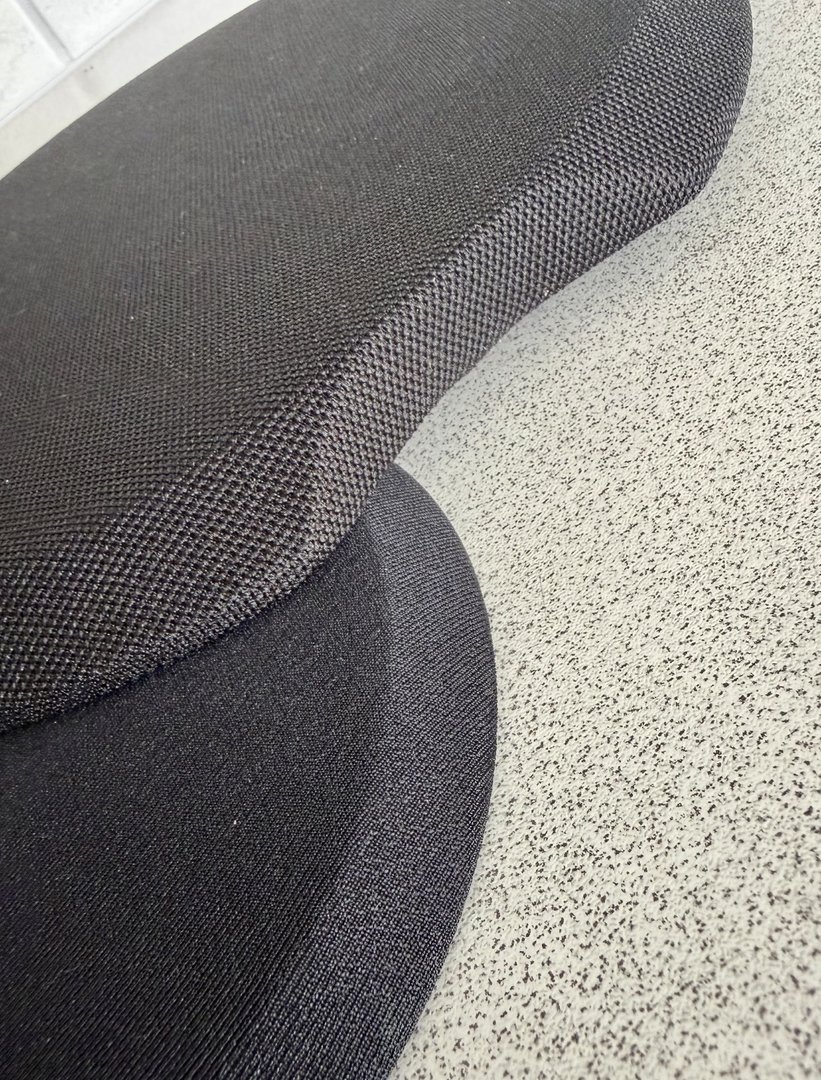

    Tørr-, eller egentlig våt-trening på overskuddsramme. Skal klare å få til dette trur eg.
    Limet hefter bra, også ved utsparingen.
    Baksiden, ikke skjært med omhu, kun for å sjekke om det gikk bra.
    Ikke samme stoffet på diskantrammen, så må nok trekke dem om.
    Men har trua. Virkelig.

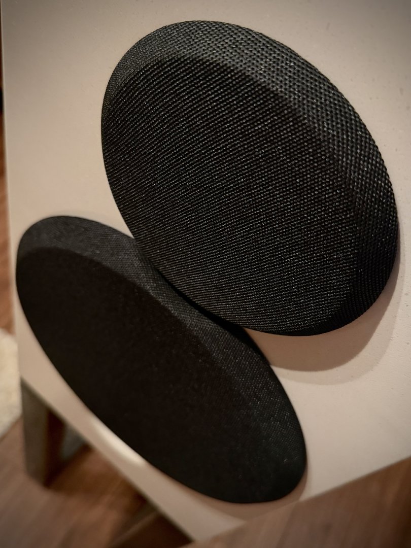

    34.154
    34.217
    Veldig fint.
    Minner meg også om den gangen da det var populært med svarte komfyrer. :cool:
