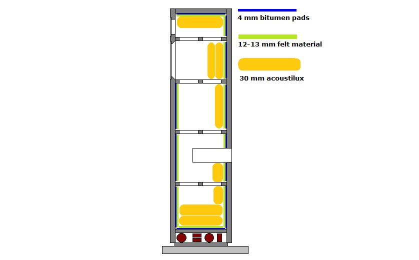

    Min plan er innvendig å legge bitumen plaster på de store flatene, deretter lyddempingsfilt og så akustilux som dempemateriale (ikke glava) tenker å gjøre det slik Troels Gravesen beskriver det her:
    Da trenger jeg inspill fra dere om hva jeg gjør utvendig med disse, framgangsmåte osv. hva gjøres med delefilter?

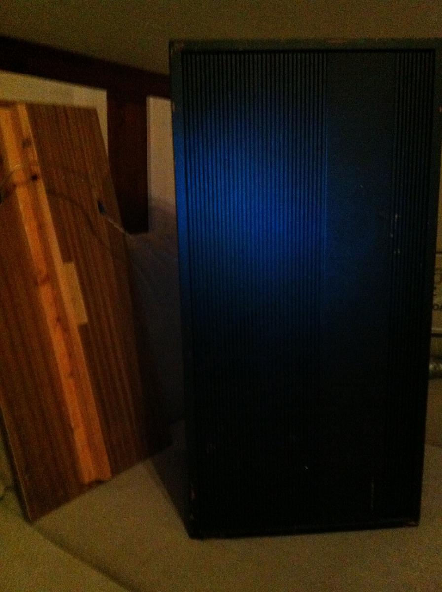

    1.
    Kabinett forran

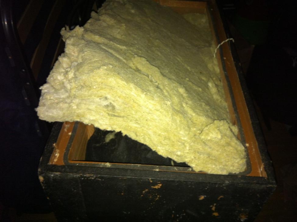

    2.
    Glava matte, dekker hele kabinettet, under der ligger det en ny glava matte som dekker halve kabinettet (mellomtone/diskant) se bilde 3.
    For meg ser det ut som det er for mye dempemateriale, lite luft inni i kabinett, er dette riktig?

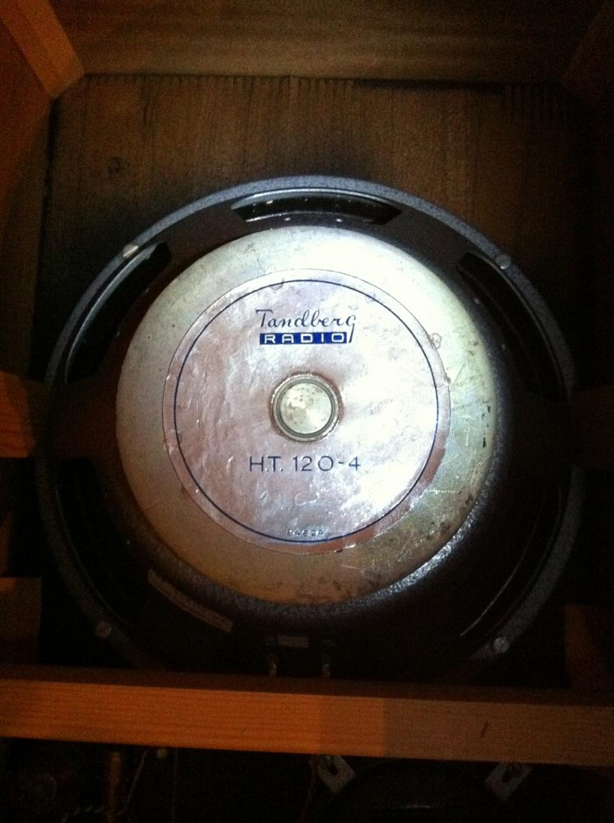

    5.
    Bass element Tandberg H.T 12 O-4

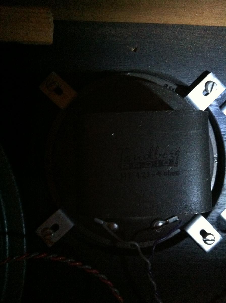

    6.
    Mellomtone element Tandberg H.T 121-4 ohm

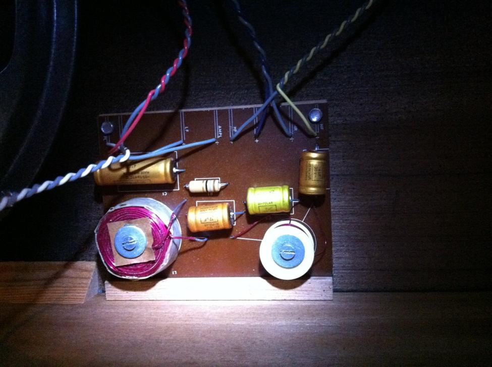

    8.
    Delefilter, noe som bør byttes her?

    Jag skulle nöja mig med att byta de där bipolära elektrolyterna i filtret och montera polyester- eller polypropylenkondensatorer istället.
    Motståndet och spolarna skulle jag behålla.

    Er enig med deg angående delefilteret, hva tror du om de andre tingene jeg lurte på, isolasjonen, er den original, synes det ser mye ut, det blir helt stappet inni i kabinettet, ikke noe luft.

    Ser ut som det er 1. utgave - bare en motstand i delefilteret
    Grunnen til at kassa er fylt med isolasjon er vel for å få elementet til å "se" et større kassevolum

    Hva mener dere om å fjerne den gamle dritten og så gjøre det på måten som er illustrert øverst av Troels Gravesen?

    Tviler ikke på at det er originalt - har funnet tilsvarende "stuffing" i flere lukkede høyttalere fra 60 og 70 tallet.

    Hifi System 15 er en trykkammer-konstruksjon. De skal normalt være forholdsvis godt stuffet med isolasjon. Med andre ord er det du finner inni dine helt originalt. Hvorvidt det kan være noe å hente på å bytte det ut med annet egnet materiale for trykkammer-konstruksjoner er jeg usikker på. Du kan jo prøve...
    Det bildet fra Troels Gravesen er en bassrefleks-konstruksjon. Dette må du for all del ikke blande inn i denne sammenhengen!

    Det er riktig det du sier, det er en bassrefleks og kan vel ikke gjøres likt på en trykkammer?
    Så det er bare å stappe tilbake den gamle glava`en?
    Forholdsvis godt stuffet?
    Men gjør jeg det så er det ikke luft i kassa i det hele tatt, slik som dette lå når jeg åpnet.
    Dere mener det skal være slik?

    Da kommer det litt bilder...
    Syntes de var litt lukket ved første prøvelytt, manglet litt luft i diskant og litt diskant, noe som kan gjøres eller er disse slik?
    Ellers spilte de flott og ganske dypt, noen som vet om disse skal være dempet slik som man ser på bildene? Ser ut som mye dempemateriale!
    Kom med synspunkter og innspill, gjerne dere som har disse eller lignende systemer.
    4.
    Vis vedlegget 180217
    Kabinett tomt, her ser man den svarte fargen disse har vært sprayet med, ser ut som elementer har vært tatt ut under denne jobben.
    Vis vedlegget 180223
    bitumen har dårligere virkning enn avstivere :) så det er bedre å bruke stivere på siden veggene og front back veggen i tillegg slik bilde 4 viser
    delefiltret er veldig enkelt, men tror ikke at den er flaske halsen sånt sett, men diskanten er vel egentlig av vanlig papir og konisk membran? de gir en dårlig spredning og har mye å si på høyde/bredde du savnet, da bør den være når man lytte mest mulig on-aksis eventuelt, og tilte/justere den til riktig øre høyde slik pilseren antyder :) å sette bedre kondensadotor vil som regel gi en mer definert og nyansert diskant, kanskje en liten slår vil fjernes -men med den diskanten er jeg ikke sikker at den vil gjengi den forbedring. Men mellomtones utforming er nok bedre egnet til sitt formål.
    Skal du først gjøre noen forbedringer så bør kablene til bassen og mellomtonen også skiftes, til diskanten noe solid core kan jo hjelpe på litt mer nivå og detaljer -"kanskje"-, men diskanten kunne muligens byttes til noe mer moderne og bedre varianter. Hør med dynabel, filtren har nok en gitt delefrekvens og muligens en lav deling pga papir menbran i diskanten, men en textil soft domme er en mulig anbefaling -nivån kan du tilpasse med en l-pad :) flinke folk hos dynabel som sikker også kan komme med konkrete råd.
    Bruk akustisk ull som dynabel har, den er lufttigere og kan pakkes tettere, men aldri så tett at du skal kunne komme til bunnen ved å presse hard i den ;) og mer ull du bruker så vil du i teorien få dypere bass.
