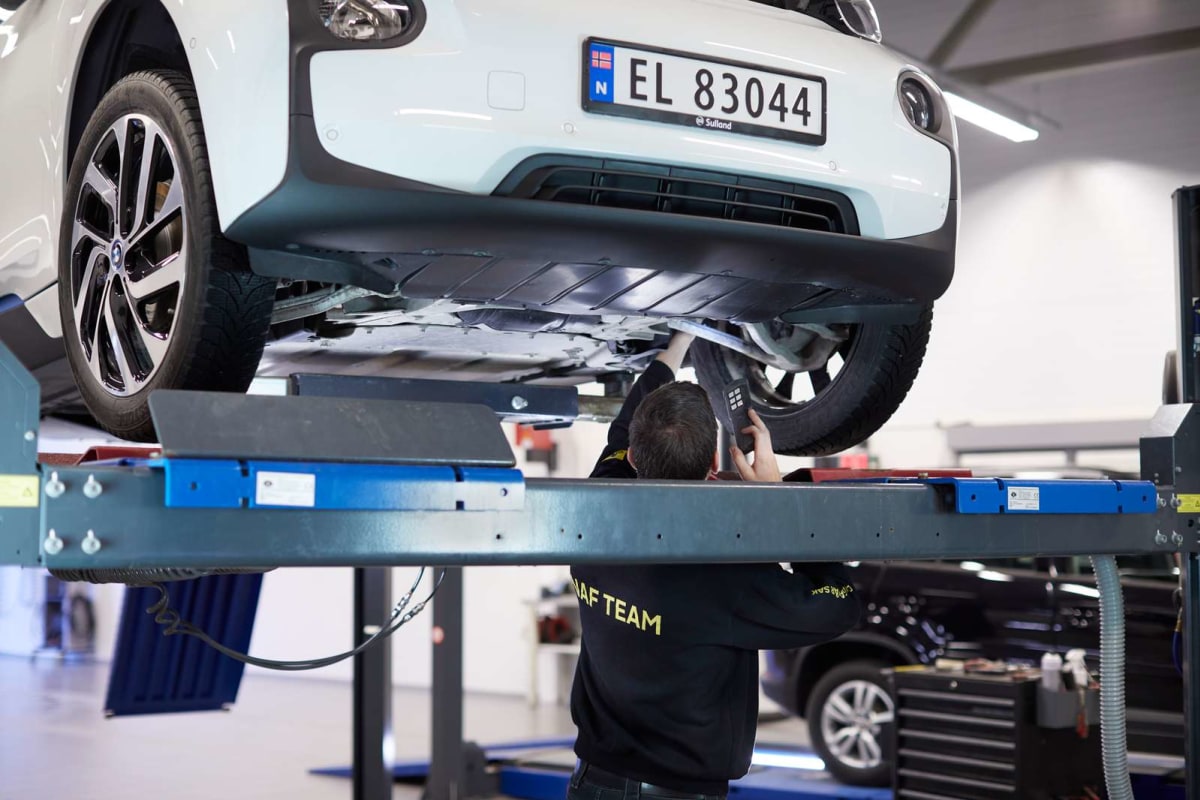

...og kommer du ingen vei, finnes sånt som dette:
Har noen prøvd disse?
