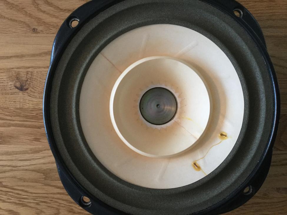

Griffenfeldt
31.12.2008
7.945
3.933
I en kjeller
Her står høyttaleren på båren postoperativ.
Foreløpig virker inngrepet vellykket, men den trenger litt rekonvalesens.
