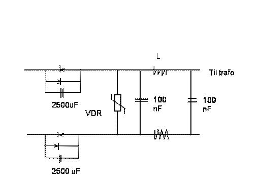

Hei,
High Fidelity hadde en grei oppskrift på DC-blokkering i nr 5-92 side 8.
(Frihåndstegnet under)
Handleliste:
2 stk min. 2500 uf/16V
2 stk min. 100 nF / 630V
4 stk 1N4002 for pre/cd , (1N5404 for bruk til effektforsterkere)
1 stk VDR Siemens SIOV S14K250 eller tilsvarende
2 stk støyspole 6A
Plasseres mellom lysnett og trafo.
