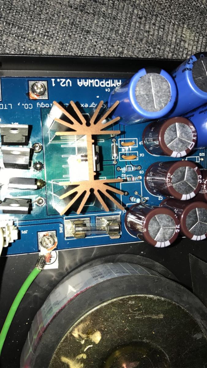

Hej på er.
Kanske någon av er kan hjälpa mig med att "ta ner"utspänningen från 13 v till 7 v i en kingrex mk2 psu.Har tyvärr inte hittat något schema på kretsen men skickar ett par bilder på den så kanske någon kan ge tips.Sitter en spänningregulator i den som heter LmS 1585.
Hilsen/Ingemar
Audiomix
05.07.2004
13.110
4.961
Kongsberg
Regulatoren som benyttes er av den justerbare typen.
Du må finne komponentene som bestemmer spenningen ut.
Og du må være obs på at når du senker spenningen til ca det halve, vil effekttapet i regulatoren dobles (ved samme strømtrekk) og den blir sikkert alt for varmt.
