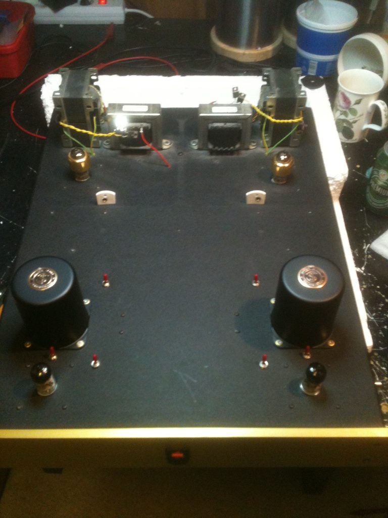

    har lenge hatt stående en all out kloning av Andrea Ciuffoli s SESS en trinns rør hodetel forsterker til å drive mine HD650
    den er litt omdesignet ifht original designen med 6s45 og Gary designet choke input psu både for b+ og glød...hva ellers? ;D
    da den ikke har blitt brukt på flere år tenkte jeg den skulle få en ny arbeidsoppgave;
    nemlig å drive mine Trio!

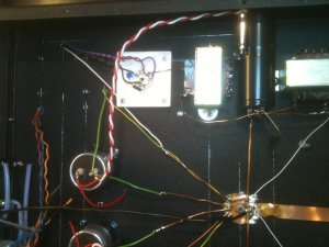

    glatting glød etter glødechoke oppå med Black gate N 4700µF/35vdc så til 6s45
    hjemme laget teflon sokkel til b+ likeretter-rør og første choke som går til første halvdel dobbel Black gate VK 350volter deretter videre andre BG halvdel og andre b+ choke .deretter en 15K bleeder til jord
    LMC
    03.08.2006
    24.903
    13.162
    Drøbak
    45
    fra andre b+ choke til opt LUNDAHL via 7K5 Mills 12watt anodemotstand
    batteribias bestående av 2 1,2 v NiMh oppladbare celler(de grønne)
    til venstre Lundahl LL1667 gitterchoke på inngangen og videre til AN 2 watt tantal gridstopper
    liten mute bryter ved inngangskontakt
    LMC
    03.08.2006
    24.903
    13.162
    Drøbak
    45
    slik jeg ser det, er det eneste jeg trenger et par OPT, et par ht terminaler og noen få justeringer
    innspill?
    to be continued
    nå må jeg ha meg et glass rødt ;D

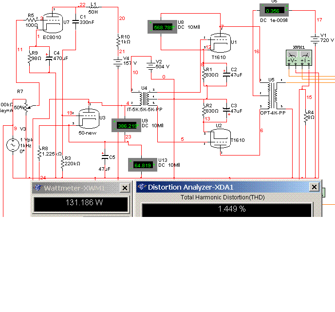

    her har du en PSE med 2 x KR T 1610 i hver kanal...gir vel en 40-50 temmelig potente SE watt tenker jeg
