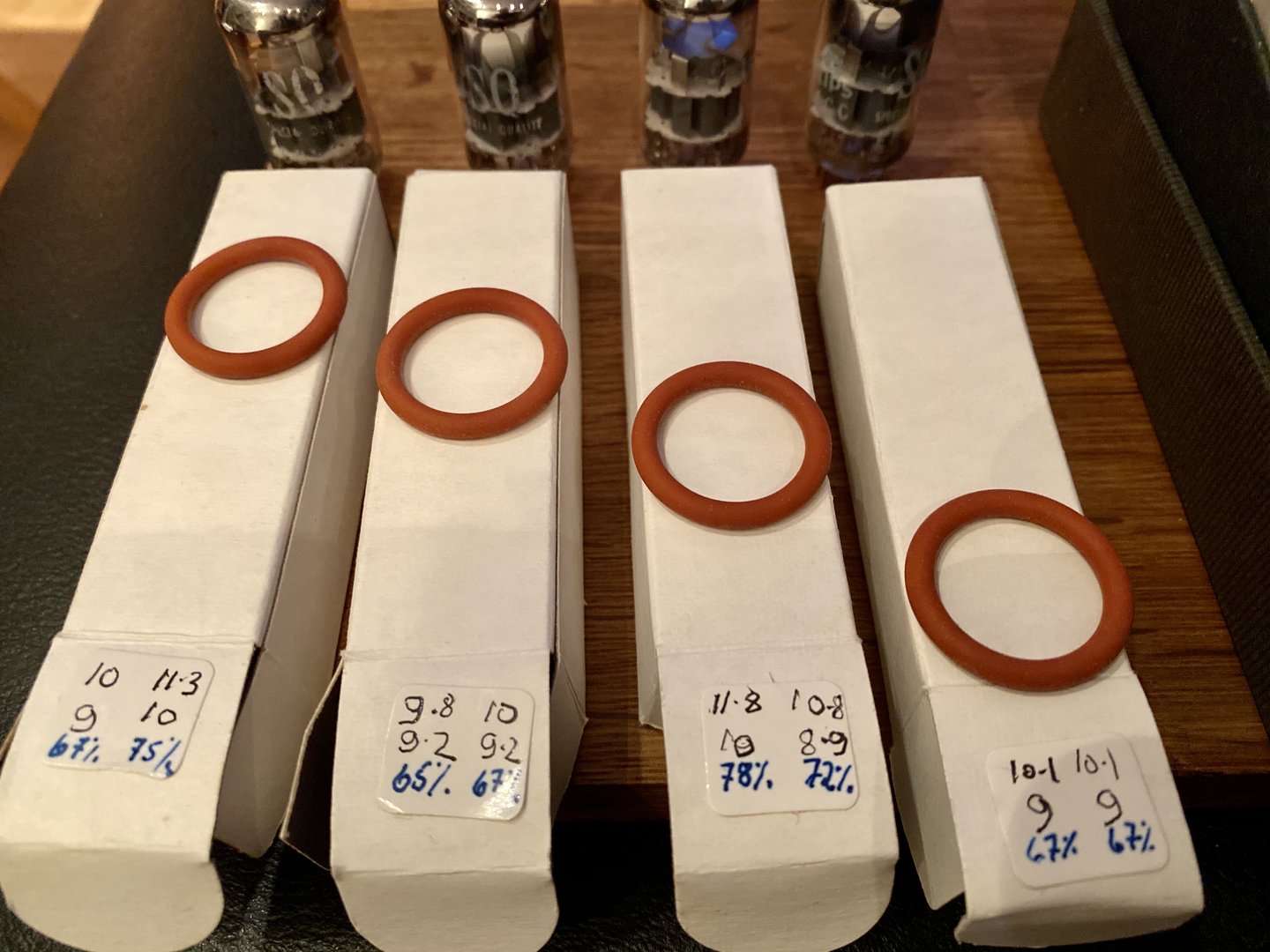

Har fått med fire Philips Miniwatt SQ ECC88 Gold Pin rør I en handel. De er ikke brukt siden målingene er gjort.
Spørsmålet er; hva viser målingene? Viser målingene at det er bra rør?

Tallene er er vanligvis
Stromgjennomgang ved gitt en gitt gitterspennng på inngangen og spenning over røret anode-katode; i mA
transkondktsnse dvs strømøkning per Spenningsendring på inngangen/ gitterr ; i mA/V
Emissjon ; % dvs hvor sprek katoden er til å avgi Elektroner, men ofte det bare angitt % av spesifisert strømgjnnomgang.
Alle verdiene er oppgitt rørdatatabeller som snittverdier for nye rør. 20% avvik er innafor OK.10% bra, og 5% veldig bra
Det er to rør i hver glassbolle og dermed 2 sett verdier, det beste er om de er like, men det er sjelden helt like.
Rørkretser er laget for å tolerere variasjon i rørparametrene, dvs rør konstantene somslett ikke er konstante men varierer med alder og spenninger satt på røret.
Det som teller er at forvregning er lav og at forsterkning er lik i begge kanaler. Det kan du måle ved å sjekke at spenningen VAC er lik på utgang fra preamp/kilde og på høyttaler terminaler. La aldri en rørforsterker stå på uten å være tilkoblet høyttaler eller en motstand med riktig Ohm og effektttålighet.
Gamle rør har som regel lavere rørkonstant verdier enn nye. Audiomix kan sikkert si mere. Og Om dine tall er gode eller dårlige, men % og øvrige tall ser litt lav ut...
veldig høye tall er heller ikke bra,tyder på ar røret ikke følger original karakteristikk , det er mer vanlig for powerrør som KT88 300B osv hvor det er et poeng å ha rør som ikke helt på viddene i forhold til design

Verdiene for ecc88 er Ia 15mA og s 12,5. Dvs at dine rør ligger under dette om testeren er kalibrert riktig. Røra kan fortsatt låte fint, men her er avvikene over 20 % og de er nok godt brukt tenker jeg. I 100 % tilstand er disse Phillips røra meget gode..
Mvh lassemann 🙂

Takk for svar. De får ligge og komme til sin rett en dag jeg trenger et stand-in rør :)
