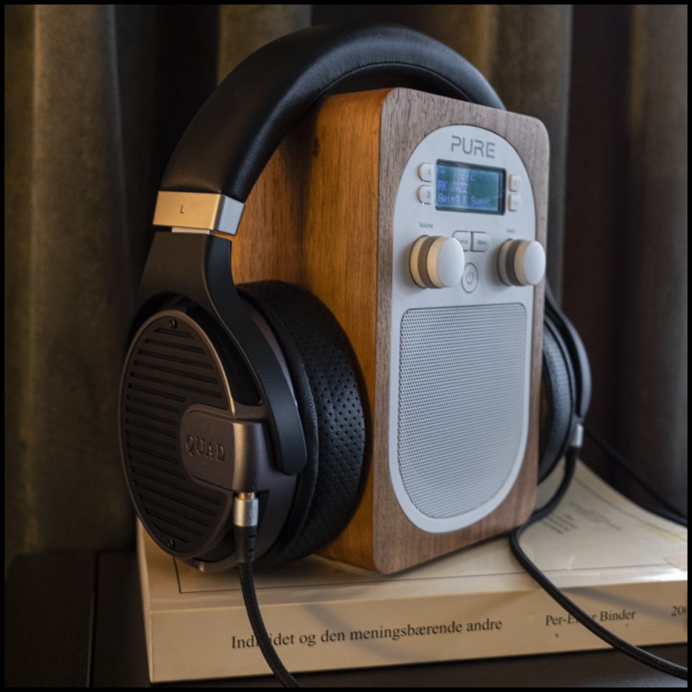

Det blir litt å tenke på og lese seg opp på gjennom helgen. Era-1 ble levert på døren i ettermiddag, har tyvlyttet litt til dem koblet rett til Mac´en, men de skal få ligge gjennom helgen koblet opp til en radio og få noen timer med innspilling før jeg lytter litt nærmere til dem.
