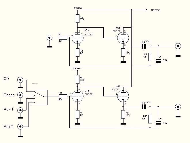

    Ingen, de bruker 12AU7 ;D
    Neida, blandt rør-tullinger er 12AU7/ECC82 et "varmt" rør, men blandt måle-mafiaen...
    ouch...det mest u-lineære røret i hifi-bruk...
    Jeg ville prøvd den siste...enkelt å finne beskrivelse på forum mm...

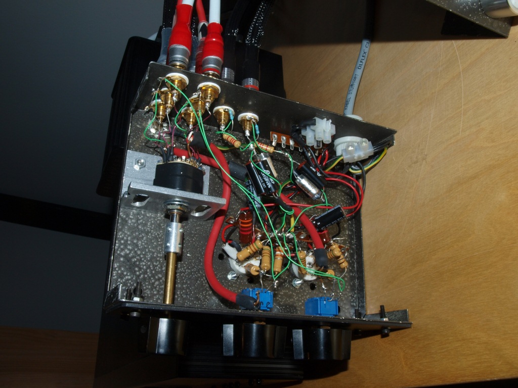

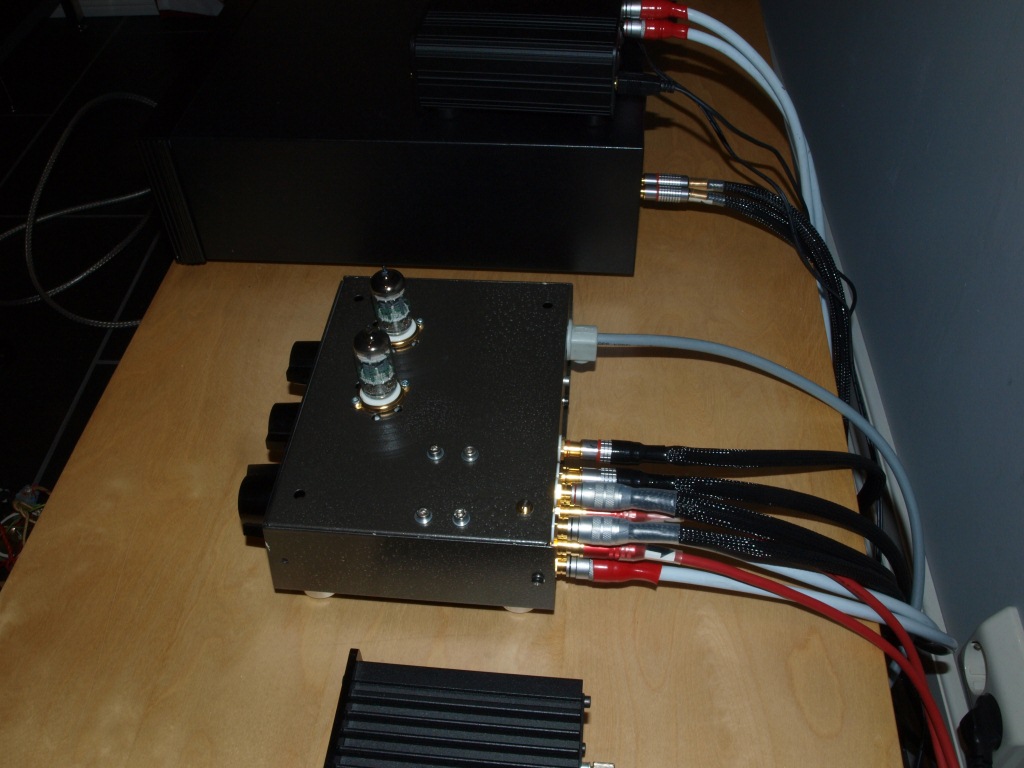

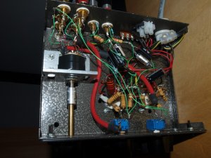

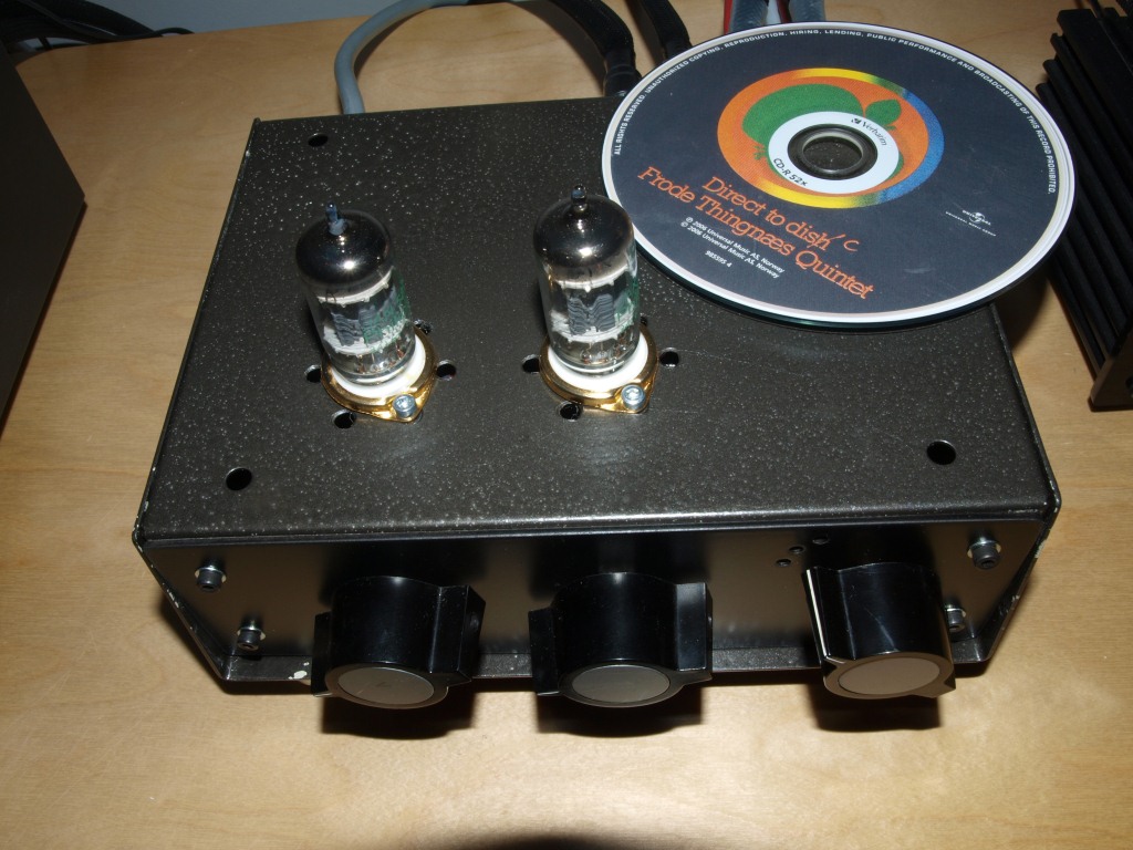

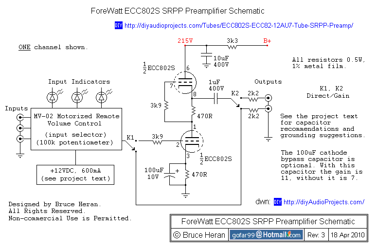

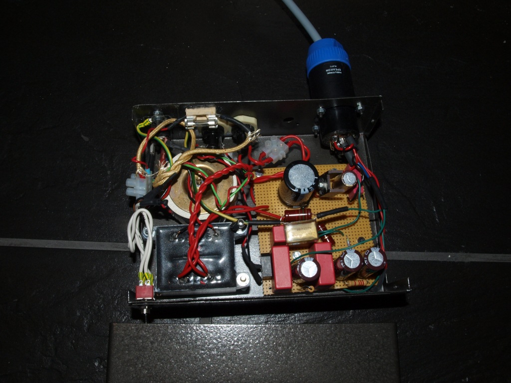

    Har bygget "Forewatt" og bruker 5814 røret. Har bygget to versjoner, det første power supply og forsterkeren sammen i samme kabinett. Bygget deretter med seperat power supply. Bygget uten å bruke kondis på katoden, kunn brukt resistanser der. Liker best 5814 rørene best. Har testet med noen rør jeg kjøpte her på sentralen(jugoslaviske, sittet i en Audionote?), men de er veldig mikrofoniske og lyser voldsomt opp når de blir spenningssatt.Disse låter veldig slappe. Har noen gamle billige som er kjøpt fra Demostenes for mange år siden, tror ikke de har merke på heller, men disse låter nesten like bra som de 5814. Denne er enkel å bygge, låter veldg bra, og jeg kan anbefale denne til alle som skal ha noe "enkelt" prosjekt. Kan legge ut litt bilder denne uka.

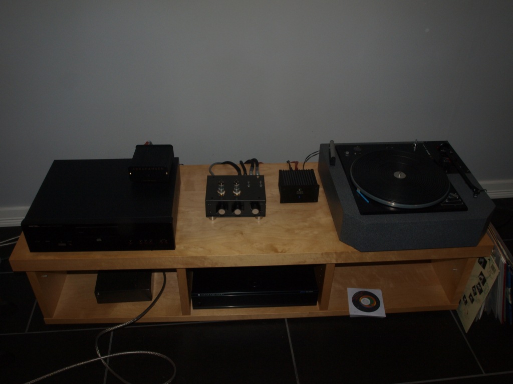

    Bruker den sammen med en Cambridge effektforsterker og en Pro-ject Riaa.

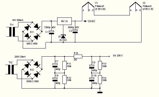

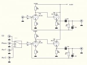

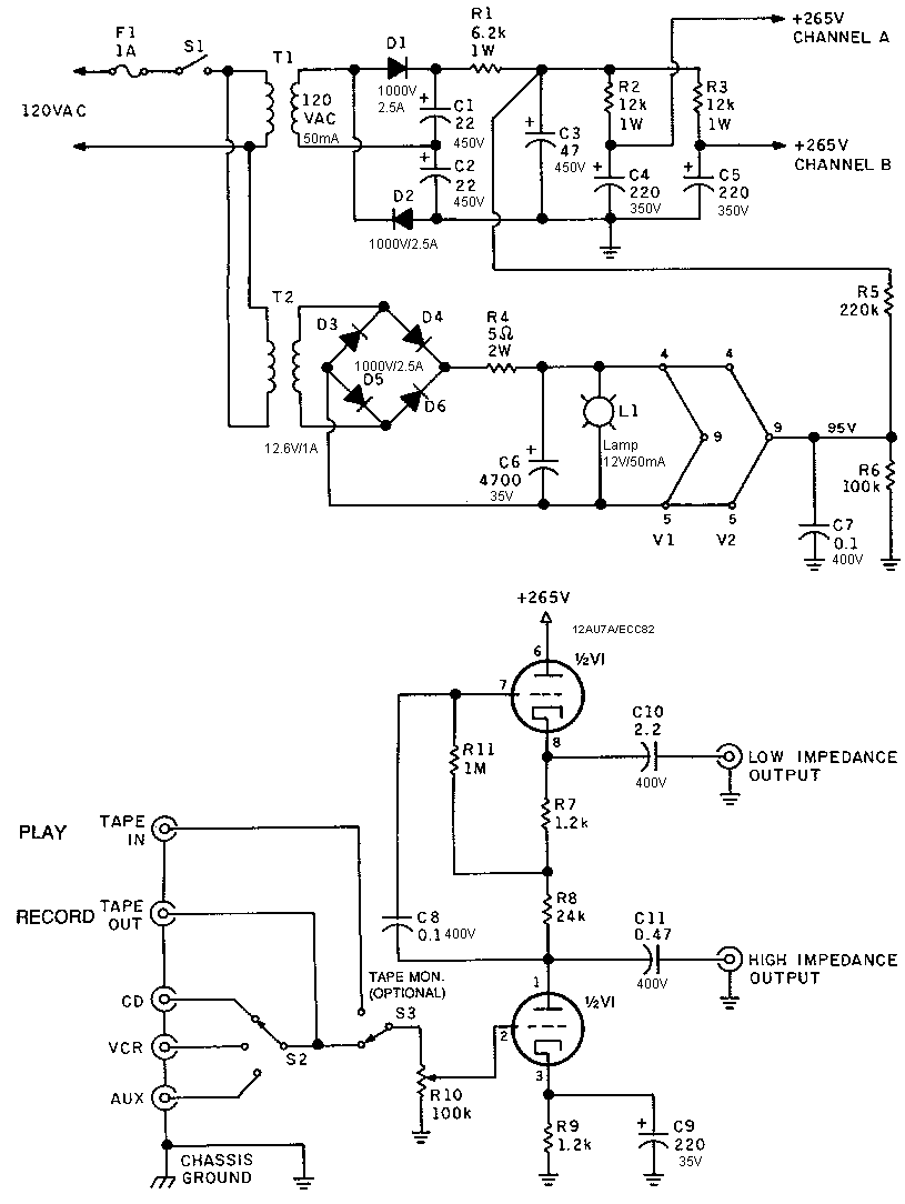

    har positiv erfaring med grounded grid fra transcendent sound, kit koster 499$ fra TS og der ligger diagram på nettet også.
    Jeg kan evt. skanne inn diagrammet av den hvis det har interesse. Den bruker 3 stk 12AU7/ECC82 og lyder ikke som normal 12AU7 basert forsterker. Den er dynamisk, liten støy og veldig ren i lyden, Zout =200ohm.

    Med visse rørpre,er så blir det ofte for mye gain. På min "Forewatt" ligger forsterkningen i riktig leie, litt Rundt klokka 13-14(på volumknappen) begynner det å bli bra...
    Legger ved noen bilder...
