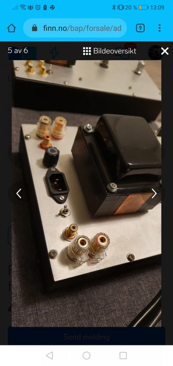

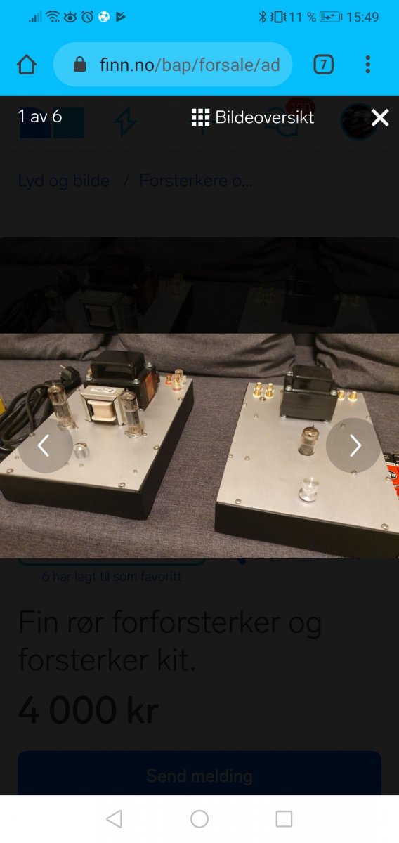

Pre del bruker bare 1x 6BQ7A, effekt 2xECL 82. Jeg syns kvalitet på chassis og terminaler se veldig bra ut men jeg vil gjerne vite hva slags design og deler som er i de. Kan det være hammond trafoer?

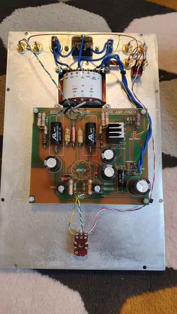

Jeg vurdere disse til min Altec ht men syns det er vanskelig når det er så lite informasjon om de. Kanskje jeg bare la det være
frode n
19.07.2010
237
341
Spør om han kan ta bilde fra de innvendig, synes det er et must når det er DIY. Vet aldri hvor flinke andre er til lodding og layout innv etc.

Utvendig ser det jo bra ut. Lite sannsynlig at det er Hamond trafoer.
Et par interiørbilder gir svar på om det er et lurt kjøp.
ECL82 gir ikke mye effekt.
Er det en forforsterker og to effektforsterkere?

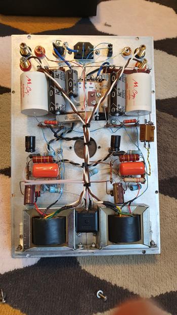

Bilde kommer imorgen. Det er pre og 1 stk effektforsterker, bruke altec 19 (99dB), er ikke etter mye effekt, hva syns du? 1-2w?

Ser fin ut den. Gode komponenter med bla Mundorf, Beyschlag karbonfilm resistorer... SE på 3-3.5 watt skal man ikke kimse av. Hvilken ht skal den brukes på da?
hpm-1100
07.04.2011
775
562
Askøy
26
Altec 19, 99dB
