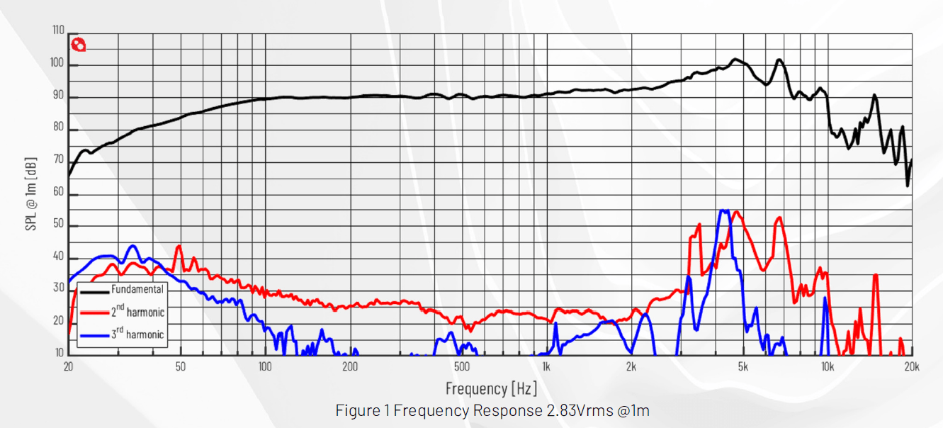

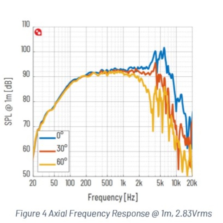

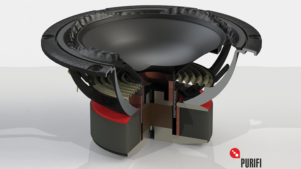

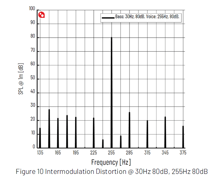

    En liten teknisk forklaring på høyttaler design utfordringer fra Purifi Audio på Audioxpress nettsiden
    Snickers-is
    05.02.2004
    17.369
    13.726

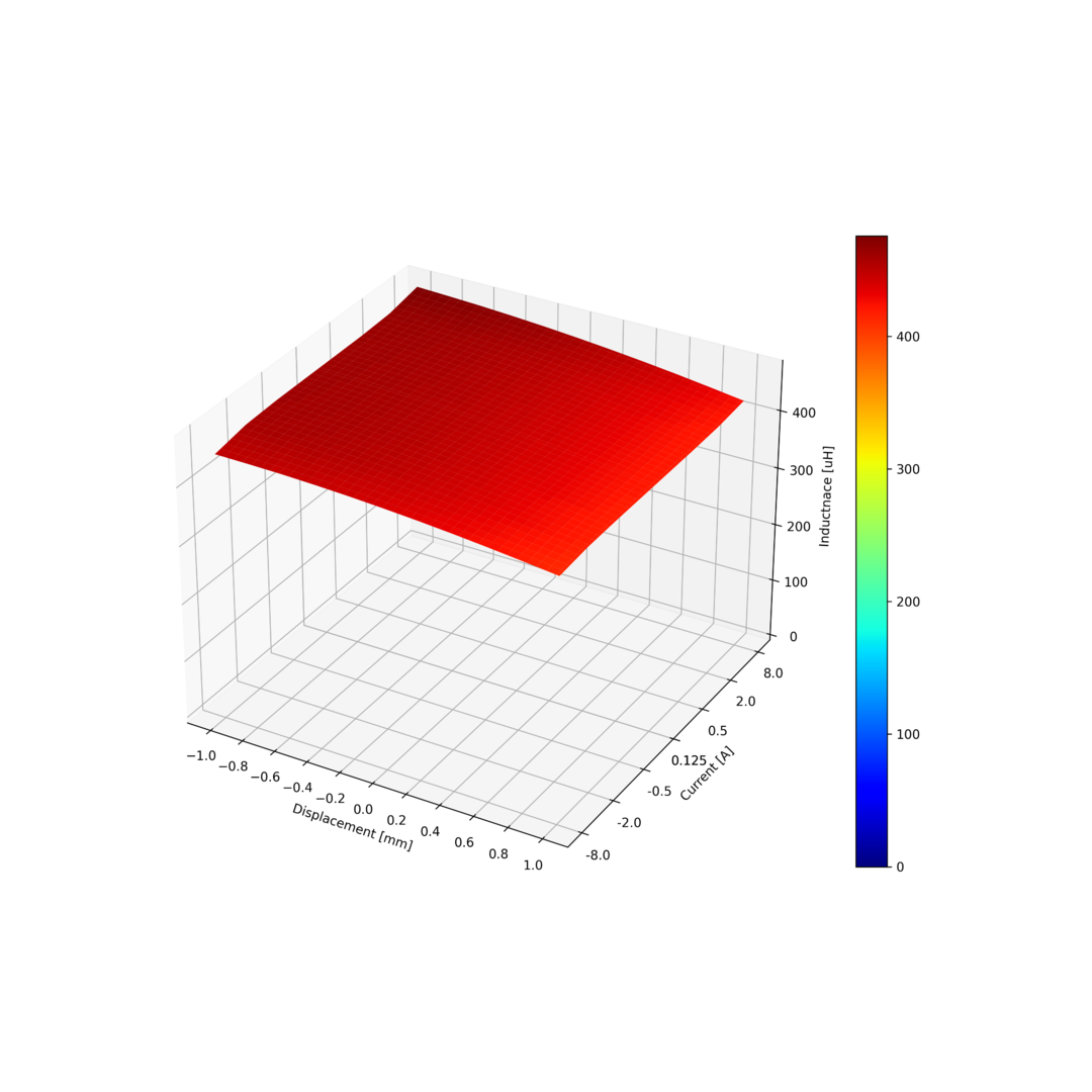

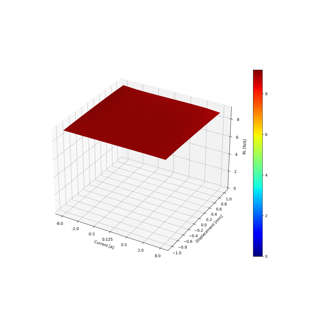

    Interessant det der, men jeg er ikke helt enig i dette her:
    It’s tempting to do so (as some do) by using a bigger magnet to saturate the pole. That works, but only at low signal levels. For any realistic magnet, it won’t take much drive current to take a saturated piece of iron back out of saturation. When that happens, inductance rockets up.
    Her er en 30mm motor, altså en ganske liten motor, og den er ikke egentlig fullstendig overmettet. Men den er temmelig strømstabil allikevel:
    8A peak på denne driveren tilsvarer omtrent 250W RMS, og da er vi på et nivå der en 30mm motor med kort spole begynner å bli rimelig svett.
    Ser vi på induktansen er heller ikke den avskrekkende ustabil, og som funksjon av strøm er variasjonen neglisjerbar opp til 250W. Jeg har ikke brydd meg med å kjøre den høyere i effekt da det vil være helt andre problemer som gjør seg gjeldende. For ordens skyld, dette er en mellomtone med omtrent 10dB høyere virkningsgrad enn Purifi sin bass, så det tilsvarer da 2,5kW på nevnte bassdriver, bare for å sette det hele i kontekst.
    Jeg savner også at de adresserer varme. Det bør nevnes at de putter neodym innenfor en 4-lags spole i en 39mm motor på en driver med mye kapasitet men rundt 84dB virkningsgrad. Det blir godt og varmt inni der, og i tillegg til power compression som følge av økt motstand i spoletråden vil endring i den innvendige magneten være et hett (pun intended) tema. Begge bidrar til å redusere kraftfaktoren og endre T/S-parametrene som en treg/forsinket modulering av signalet.

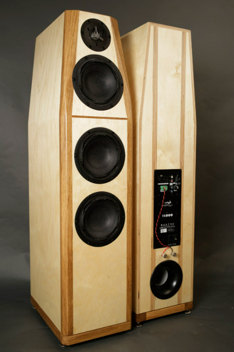

    Troels Gravesen skal slippe én høyttalerkonstruksjon til førpret er omme, en tre-veis, gulvstående sak basert på Purifi. Spent på den.
    Elmer
    23.08.2009
    1.068
    1.244
    Her er den. Imponert over produktiviteten til den mannen. Blir ikke helt billig den , men slik er det ! Fins i to utgaver, som er "vanlig" på større gulvstående hos ham. En aktiv/passiv og en rein passiv.
    Bestykning: Purifi PTT 6.5W-8 (2stk), PTT 6.5M-8, SB Acoustic TW29 BN-B-8
    Purifi-6661 (troelsgravesen.dk)

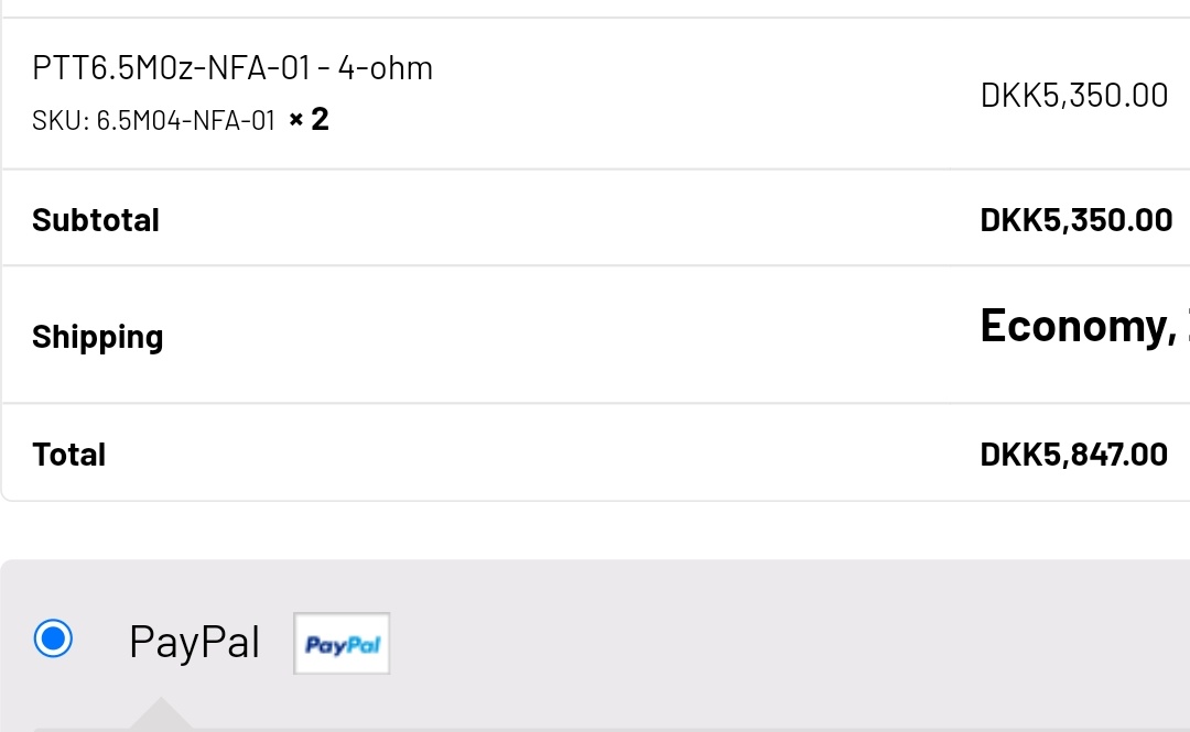

    Dette er første side under bestilling uten moms, frakt, valutaberegning...pluss andre ulumskheter?
    Det endte iallefall opp på over 8.500,- på siste del med paypal før handel var i boks.
    Derfor trakk jeg meg i siste sekund.
    Synes dette blir en stiv pris på et par 6,5" mellomtoner jeg vet alt for lite om.
    Mulig de er så bra at det er verd å betale den høye prisen, men usikkerheten holder meg tilbake.
