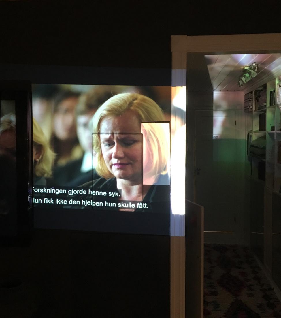

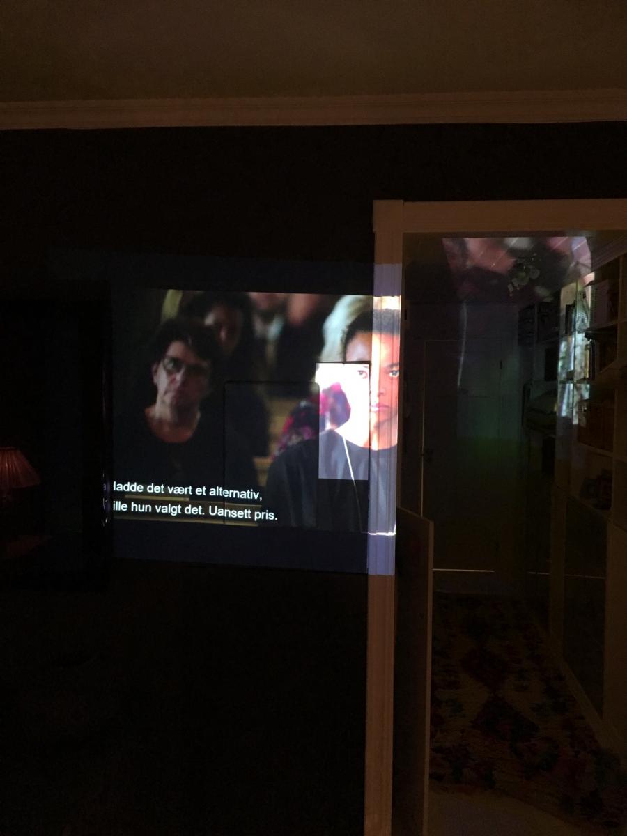

Sortnivået blir jo veldig bra. Det er vel slik at hvis man skal ha sort lerretsmaling så må den være matt samtidig som at den har reflekterende mikropartikler? Eller ?
