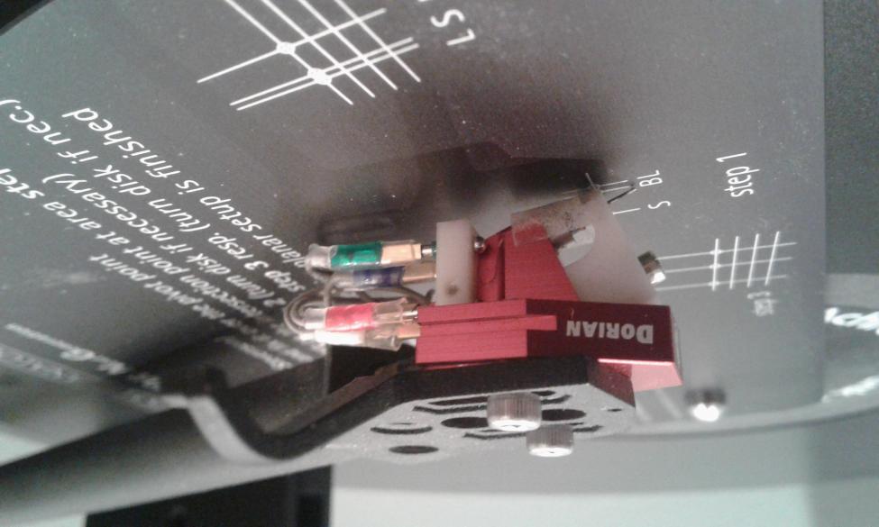

Skal sette opp en LP12 med en Akito 2b arm og en Lyra Dorian PU. Bruker en Dr. Feickert protractor med alle tre geometriene. Slik jeg har lest det benytter Linn seg av Bearwald. men det er ikke problemet her.
Når jeg skal sette opp pu i armen får jeg ikke satt pu langt nok tilbake i armen til at overhenget blir korrekt. Til det er kablene fra armen i veien. Når jeg setter opp pu lenger frem i headshellet får jeg den til å være paralell med kontrollinjene på protractoren selv om pu ikke er plassert tilstrekkelig langt tilbake i armen ifølge protractoren.
Spørsmålet mitt her en følgende:
Hva gjør jeg nå? Skifter pu eller finner frem annen protractor? Hvor galt kan det bli med dagens utfordringer?

Kan kablene tas av i headshellenden også?
I så fall tror jeg at jeg har liggende noen som fulgte med en Ortofon, og kan sende i posten så du kan bøye og bende på kabler uten risiko for å ødelegge originalene.

Noen ganger går det bare ikke (pga. armens plassering) å komme i mål, og da må man bare gjøre det beste ut av situasjonen. :)
Som det har blitt påpekt kan lengre "shellkabler" muligens avhjelpe på problemet - om pickupen "får plass" lenger bak.
Om ikke, vil heller ikke være verdens største krise. Da ville jeg latt pickupen stå så langt bak i shellet som bare mulig,
for deretter å justere HTA i det indre nullpunktet (Step 3). (Helst ved 63,5 mm (Stevenson typical/High Fidelity)
- riss nytt nullpunkt mellom S og B, men) Stevenson eller Baerwald (Løvgren A) nullpunktene gjør begge nytten.
IKKE bruk Løvgren (B) da dette er en teoretisk plassering, som ikke tar høyde for den reduserte periferihastigheten
innerst på platesiden...
HTA vil da uansett IKKE stemme i ytre nullpunkt (Step 2), men vinkelfeilen vil være marginal (ytre nullpunkt vil være
lenger ute på platesiden). Fortvil ikke, da dette bare tilfører marginalt (tilnærmet lik null) med sporingsforvrengning...

En ulempe med Akito 2 armen er at det er trang plass i headshellet og jeg fiklet selv en del med nitidig "routing" av kablene (og bøying - forsiktig - av kabelskoene inn på PU) for å få PU langt nok tilbake (Cadenza og Soundsmith). Om det lar seg løse avhenger av hvor mye PU bygger bakover. Alternativet ditt er som Gunnar Brekke er inne på.

Men er headshellkablene festet i pins på armen også, eller er de faste?
Jeg har som sagt et ekstra sett liggende som jeg kan sende over i så fall.

Bare å bøye tagsene både på pu side og armside.

Det var det jeg var redd for. Har en Rega RP8 stående med Dynavector DV20XH som kanskje heller får flytte inn i Linn lp12 og Lyra i RP8.
Jeg tror jeg skal forsøke dette før jeg gjør andre endringer først.

Overhenget i seg selv er ikke vesentlig, men kan brukes som en veldig forenklet måte å justere pickupen til riktige nullpunkter når man bruker nøyaktig samme geometri som armen er designet med.
En Linn Akito har såvidt jeg kan se en monteringsavstand på 211mm og en offset-vinkel på 24 grader. Linn oppgir at dette gir 18mm overheng (med den geometrien de har valgt). Ser ut som Baerwald/Löfgren A med IEC-radier blir tilnærmet likt dette.
Last ned Conrad Hoffman's "Arc Template Generator" og skriv ut en protractor for Löfgren a og IEC, så går dette sikkert helt fint.
Ellers kan du med hell bruke "typical" radier og Löfgren A( Baerwald) (Da brukes radien for innerste rille lik et gjennomsnitt av det som brukes på plater i dag (de siste 30-40 årene), og ikke den bittelille innerradien fra IEC eller enda verre DIN-standarden. Da får du mindre vinkelfeilforvrengning (inner groove distortion) og én millimeter ekstra overheng på kjøpet, og mer plass til headshell-kablene. (Da må du rotere pickupen ca. 0,5 grader i headshellet, men dette er helt uproblematisk.)
Selvsagt går det an å sette opp pickupen med to faktiske nullpunkter.
Å sette opp pickup-geometrien med en slik "arc protractor" er uforskemmet enkelt.

Edit: ...Men på bildet ser det JÆVLIG trangt ut!
