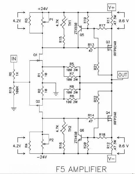

Har akkuratt satt strøm på en standard F5. Problemet er at jeg får 2,6V over R11 og R12 (0,47Ohm 3w) P1 og P2 er satt riktig og stilt helt moturs, transistorer er målt og funnet hele, men kan det være at dem kortslutter når dem får spenning hvist dem er defekte? Tenker da på Irfp9240 og 240.
R11 og R12 blir glovarme og brenner opp, så det tyder på at det kun er dem som skiller mellom V+ gnd V-
Har dobbeltsjekket og alle resitorer er satt riktig..

Hvilken spenning får du over R3/R4? Evt uten strøm på - hvilken motstand måler du over R3/R4?
P1/P2 skal vel være kortsluttet (før du begynner å justere) -> 0R

Hei, innlegget ditt fikk meg til og tenke litt. Jeg loddet ut P1 og p2, det var brudd i den ene. Har bestillt nye så får jeg se hvordan det blir. En kanal spiller da :)

R11/12 blir glovarme også når forsterkeren er OK, dog skal de ikke brenne opp ;)

Er klar over det. Her var det brudd i pot 1 så all kremen gikk gjennom R11. Transistorene klarte seg men R11 forsvant! :p
Spiller Vakkert nå!!
