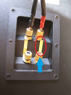

Høres for meg ut som om det mangler jumper mellom øvre og nedre tilkoplinger....
Du må lage til f.eks. en stiv kopperkabel eller lignende, og kople samme øver og nedre +, samt kople sammen øvre og nedre -.
Da blir det liv i begge ser du! :)
jorwed_
Audio Arkeologen
04.09.2012
10.868
17.442
Nordre Follo
97
Det må altså være kontakt mellom de to sorte og de to røde før du fester høyttalerkabelen. Om du fester høyttalerkabelen oppe eller nede betyr ingenting.
Kontakteksempel- Rød/Rød og Sort/Sort
Her ett eksempel. Disse kobberlederne følger ofte med høyttaleren da de var nye

Vet jo at det sitter originale kobbertrøyer montert på høyttalerpanelene, men det er verdt å
ta en kikk til. Og ja, du har så rett så rett. Her mangler det altså en jumper i venstre høyttaler.
Gjett om jeg er glad nå! Takk for sœrdeles korrekt og raskt svar!
