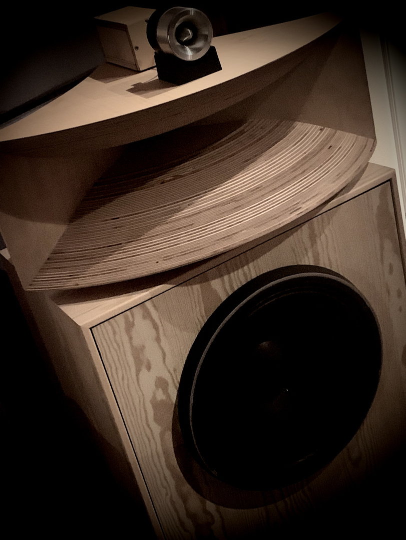

    Jeg
    Det skjønner jeg.
    Men, mitt problem er bare det at jeg har til gode å høre en hornkonstruksjon som ikke låter som om musikken går gjennom en trakt...!
    Til alle dere eiere og/deller elsker av horn, som med min uttallelse (trolig) kunne tenke dere å mose kneskålene mine - jeg mener dette fullt ut!
    Men, kan være hjernen min er overfølsom for horn, at for mange av hjernecellene gikk med i ungdomstiden med for stort inntak av øl, eller at jeg rett og slett hverken har vært så heldig å vinne storgevinst i Lotto eller hørt en god hornkonstruksjon.
    Jeg er følsom på akkurat på dette punktet. Det var mitt inntrykk av Avantgarde for "noen år" siden. Mitt system låter ikke "trakt". Da hadde det gått rett ut av husert for lenge siden.
    Bergfinn
    22.07.2013
    9.004
    12.885
    En særdeles imponerende førstegangs horn kreasjon.
    Utrolig flott finnish og.

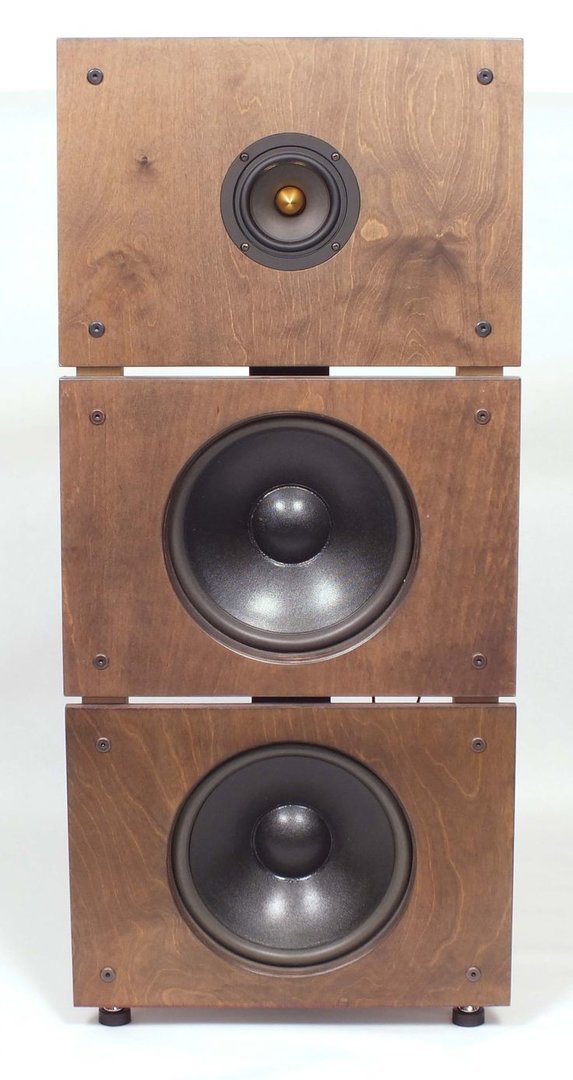

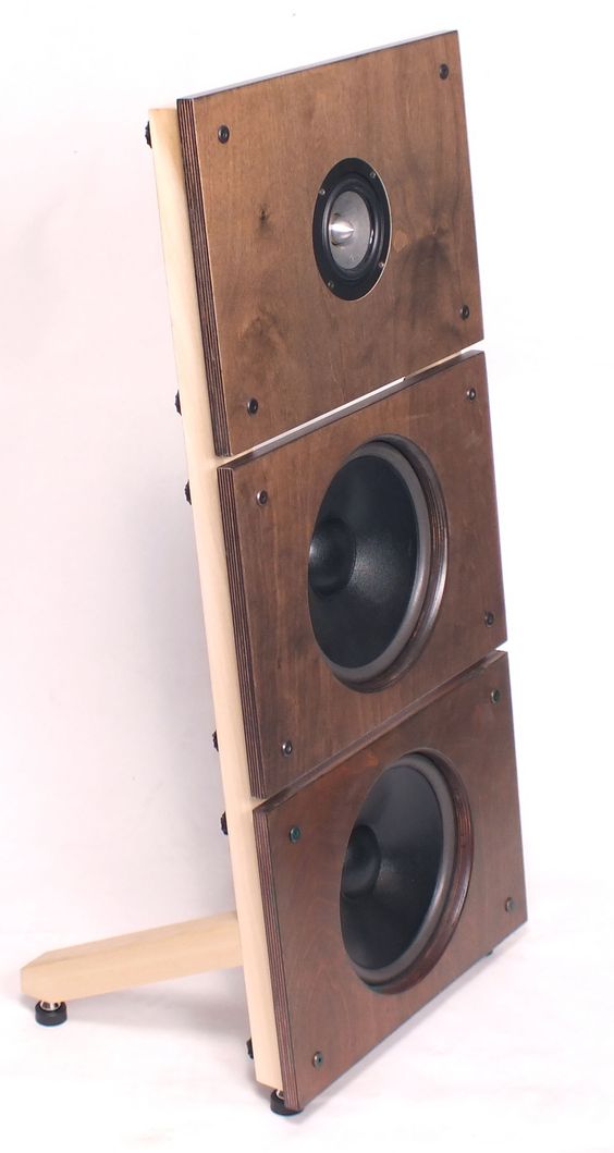

    2xJ
    Dipol
    Konseptet med bredbåndselement og "et par 15" ..
    Ikke perfekt, ville vel prøvd og minimere avstanden mellom driverne...
    Men for og vise hvor enkelt en høy(gøy)ttaler kan være...
