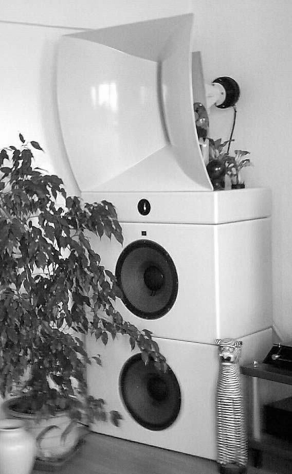

    2xJ
    @MusicBear
    Hvor mye ville en slik høyttaler kostet i butikk ?
    Horn + Kompresjonsdriver
    Tweeter
    2 x 15"
    Kabinett
    Dette er JBL drivere, og jeg vet pris utifra hva det blir solgt for på "børsen".

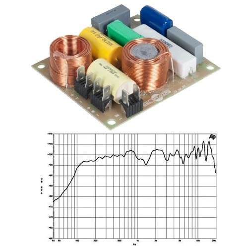

    En kasse på 50-100 liter og koaks-element blir et enkelt og muligens et flott prosjekt.
    Eks:
    eller DSP og 2x stereoamper.
    Trestokken Snekkerverksted lager kasser av ønsket materiale og størrelse. Kassene er nøyaktig kuttet og en lek å sette sammen deretter. Finnish velges deretter.
