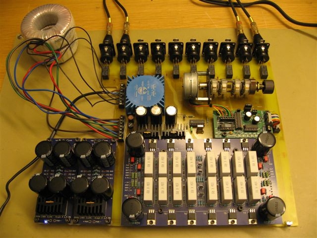

Holder på med en liten Pass Labs Clone.
RJEL
Servicemann
30.04.2004
2.181
1.784
Bare å få montert pot og remote mottaker nu så er den ferdig.
Balansert attenuator med motor ;D
RJEL
Servicemann
30.04.2004
2.181
1.784
Moderbordet er DIY, tegnet på pc (Protel)
Et helvete å få etset et så stort kort med balje, vann og saltsyre ;D
Det ble ikke så bra....
Men har tenkt å få noen proffe til å lage dette kortet, etter at "prototypen" funker.
Gjerne i blått print slik som resten.
Vet du om noen firmaer i Norge som driver med kortprodusering til en vettug pris?

heisann. dette ser bra ut. et lite tips. press på en kjøleribbe til på hver av PSUene.
disse blir helvettes varme. kan også ha noe kjøling til irf610ene og 9610ene.

Hvis du klarer deg uten silketrykk og vanelig PCB så kan jeg sikkert frese ett ut for deg.
Benken min tar ca 550x950mm så er kortet under den størrelsen så burde det gå greit.
Har aldri kjørt noe via Protel kun fra Eagle, men hvis du kan eksportere til ett kjent format for å lage Gcoder så er det en mulighet.

Nu har greiene stått på et døgn og kjøleribbene på psu`ene er bare "pisslunka"
Men preampem fungerer den.
Faktisk varmere disse 7812 og 7805 som står på DIY kortet.
IRF`ene som står på ampkortet uten kjøling blir litt varme så ja, mulig jeg setter de på kjøling.
Vil ikke like at noen skal ryke da jeg kjøpte 50 av disse og matchet de med hensyn til HFE / hfe.
Totalt har dette kommet på 11500 i deler.
Maxmekker, jeg tar kontakt når jeg har fått prototypen til å fungere.
Må vel kunne klare å konvertere til et kjent format skulle jeg tru.
Et hav av muligheter i dette Protelprogrammet, jeg kan kanskje bare 1 promille ;D

hmmm. mine PSU'er blir så varme at du ikke kan legge fingeren nedpå.
hva er sekunder spenningen på trafoene dine?

56 volt

Da er preampen ferdig og fungerer nesten.
Jeg har lyd og remote fungerer.
Men det jeg fryktet slo til.
Brum i bakgrunnen av signalet.
Brummet er av typen jordbroblematikk.
Sikkert noe uheldig jordingslooper på DIYkortet som skal bli et sant mareritt å finne ut av.
