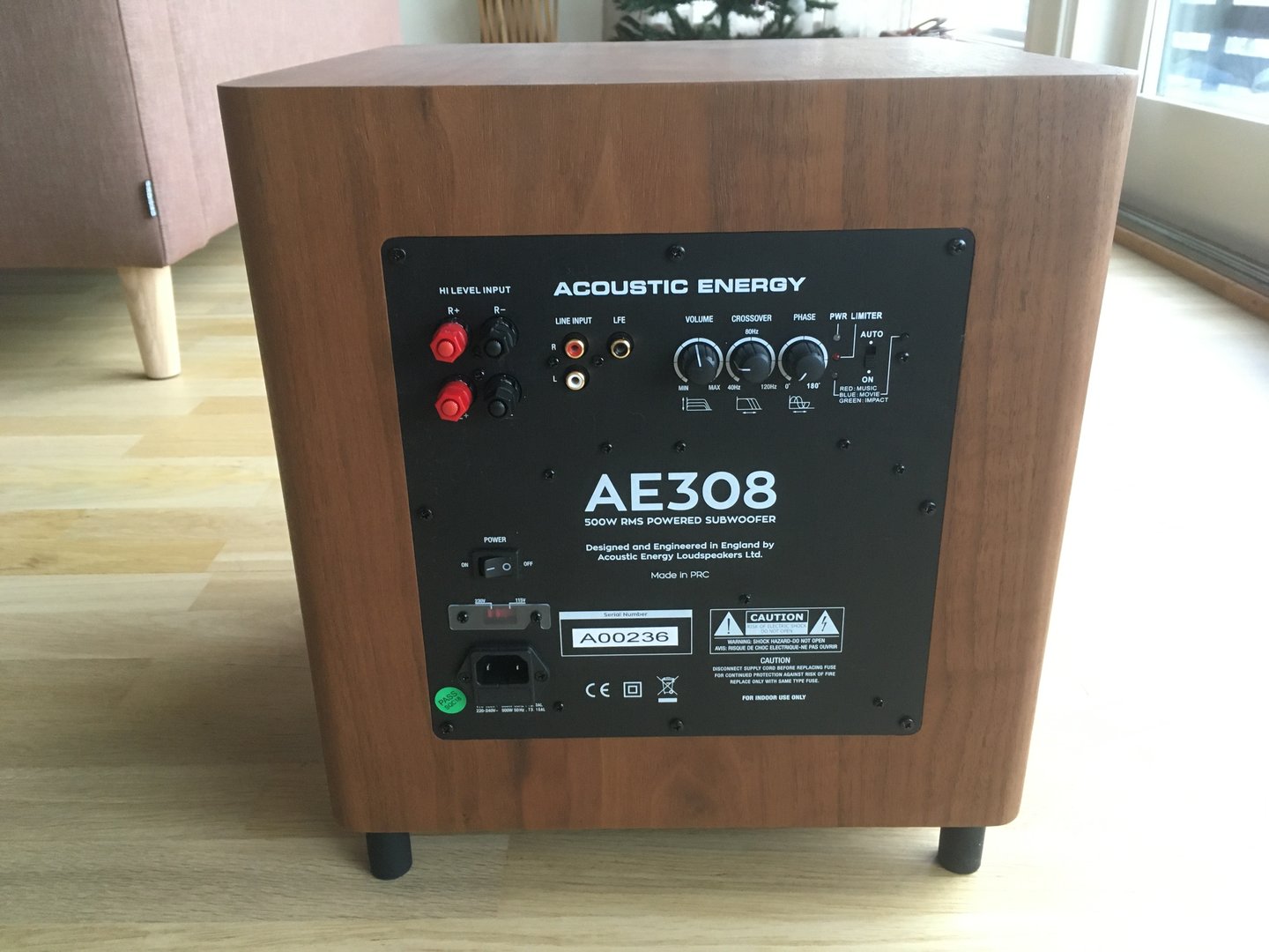

Legger til angående dette med tilkoplinger, for info og som spørsmål: Dette med at bass alltid er mono og derav lik i begge kanaler er vel ikke alltid sannhet..? Om man f.eks deler relativt høyt, så kan man gå glipp av viktig bass ved kun å kople til 1 kanal? Har vel hørt opptak der en basstone starter opp i enten høyre eller venstre kanal. Eller husker jeg galt..
Det er vel også av ledende SUB produsenter som REL anbefalt å ta signal fra høynivå, så lenge SUB har denne muligheten.
Dette pga bedre timing, forsterkerens lydsignatur m.m.
På min forrige AE SUB, så benyttet jeg høy nivå. Altså kabler rett fra L/R terminaler på forsterker, til SUB.
Det er jo L/R av en grunn, også lest noe om følsomhet/signalstyrke/effekt.
(Gjelder ikke LFE, den er til bruk mot downmixet signal fra hjemmekino receiver)
Sikkert fordi jeg deler så lavt som 55Hz at jeg ikke hører forskjell om jeg bruker h/v eller bare v da.
