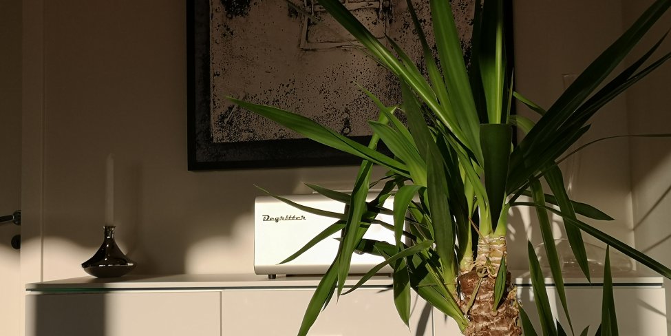

Som tidligere missfornøyd kunde av Audiodesk's første vasker så har jeg nettopp kjøpt Degritter. Audiodesken var bra når den fungerte, men ustabil og når den sluttet å virke helt så svarte de aldri på mail. Forhandler kunne heller ikke hjelpe da de hadde vært i kontakt med Audiodesk og fått til svar at det ikke var noe å gjøre med dem, så en ny Audiodesk var ikke aldri aktuelt for meg (jeg er ikke den eneste som hadde problemer med første modell). Tror de som har senere modeller er relativt fornøyd.

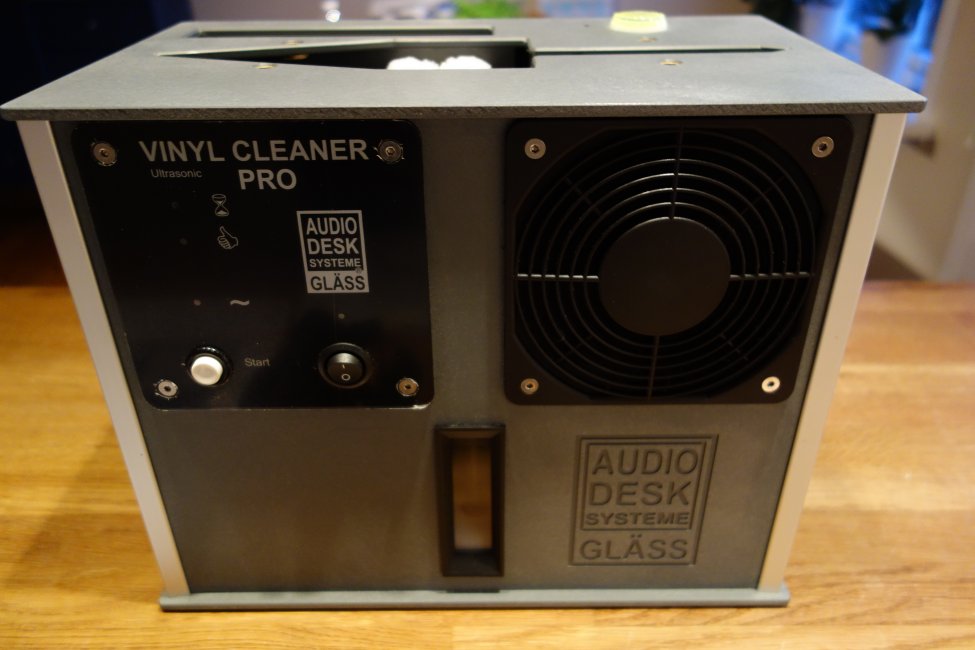

AudioDesk Pro er en oppdatert versjon av den tidligere utgaven det var noen problemer med. Veldig lik RW-600, som jeg mistenker å være en tilnærmet kopi av AudioDesk. Bruker også børster i tillegg til væske.

Har ein Audiodesk Pro og har vaska godt over 1000 plater utan problem. Maskina er svært enkel å bruka: plasser plata og trykk start. Det gar ca. 6 min per plate (vask og tørk).

Angrer ikke et sekund på AudioDesk Pro. Koster noen kroner. Finnes andre alternativer, noen er pekt på her i tråden. Er vinyl viktig, så må platene vaskes skikkelig. Skal du opprettholde gleden med vinyl, må vask skje på en enkel måte.

Jeg har også AudioDesk Pro og er fornøyd med den. Jeg gikk veien fra en manuell vasker til en Pro-Ject VC-S og så ble det en AudioDesk Pro. Jeg kjenner meg veldig godt igjen i beskrivelsen til Olav E og for min del så holder det å vaske en plate om gangen.
Jeg lurer veldig på om Degritteren kan vaske like godt som AudioDesk siden den ikke har børster? Er det noen som har sammenlignet dem? Man får kanskje en mer "skånsom" vask uten børster, men det må da bli vanskeligere å få platene rene?

Det er riktig som Audiomix skriver - at ultralydens virkemåte gjør jobben, og at børster i tillegg ikke skal være nødvendig.
Samtidig er det slik at jo hardere materie som skal fjernes, jo bedre fungerer ultralyd. Når vi skal rengjøre vinyl må vi også være forsiktige med hvilke rengjørende additiver - og hvilke mengder vi tilsetter rensevæsken. Mao - et kompromiss.
Skal man rengjøre produkter som en forgasser, patronhylser, klokkelenker, dyser osv så tilsetter man gjerne dedikerte, rensende/oppløsende additiver som vi ikke kan bruke.
Derfor har flere opplevd at f.eks fragmenter av et fingeravtrykk synes godt på vinylen etter en runde i vaskeren. Dog, disse er så "perforerte" at selv den minste berøring vil fjerne de. Dette har jeg foreløpig ikke opplevd med bruk av Degritter, og årsaken kan være:
a) 120khz fremfor 45khz (som min forrige vasker hadde) kan ha innvirkning
b) viften, under tørkeprosessen "blåser" det bort.
Årsaken til at AudioDesk bruker børster i tillegg kan ha sammenheng med det jeg fant noe info om her:
AudioDesk PRO machines is using external 24 v DC power adapter and you normally do not power your ultrasonic amplifiers with 24 v DC and the machine consumes only 40 W while it cleaning together with all the pumps and motors.
The "ultrasonic" label on AudioDesk comes from a small ultrasonic mist maker that has been placed inside of the machine. Ultrasonic mist makers are basically small transducers that are running on 1.7 MHz frequency and with this high frequency they are able to turn water into mist.
The problem with using a mist maker as a cleaner is that it runs at so extremely high frequency 1700 kHz that the ultrasonic cavitation has very little or no effect on the surfaces. The cleaning effect is diminished even more with the use of only 10W of power.
Men, om dette stemmer, eller ikke vet jeg ikke.

Jeg har hatt Audio Desk, som pumpen røk på etter ikke altfor lang tid. ca 250 lp vasket. Den slet litt før det og, men på tilslutt var det over. Pumpen er ikke lett å bytte på Audio Desk. Tror jeg hadde første versjon og at det har kommet en forbedret utgave. Uansett Degritter ble valget da jeg hørte så mye skryt om den - og ja det stemte. Det er en annen kvalitet over Degritter rett og slett. Slik bør det og være når vaskerne koster 25-30.000. DIY har jeg ikke noe greie på, men Audio Desk taper konkurransen mot Degritter med klar margin.

Jeg har endt opp med Degritter og eneste som ikke er bra er prisen :)

Sånn for øyet sin del er det ett enkelt valg. At den vasker like godt eller bedre til lavere pris er heller ikke så dumt :)
