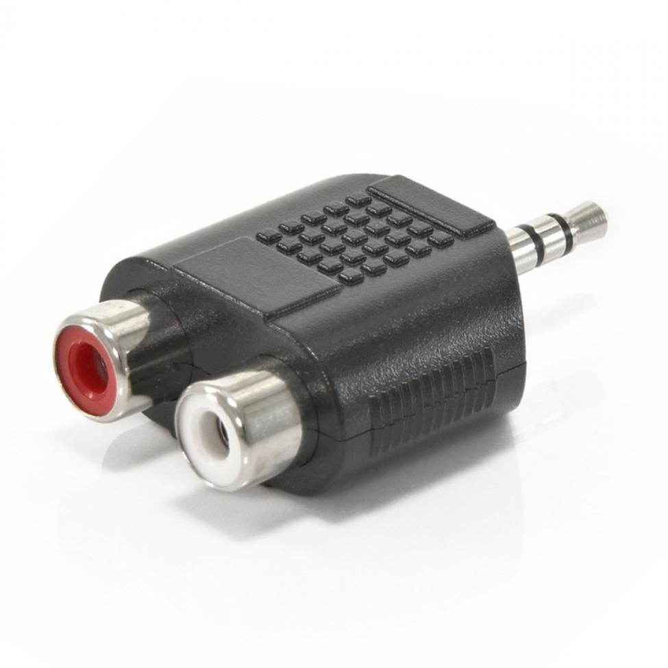

Line inn (minijack) er den eneste analoge inngangen på Tana, og dermed egnet som inngang til
platespiller. Du trenger en overgang fra 2 x RCA (fra platespilleren) - til Minijack stereo HANN.
