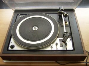

Hei alle. Håper på litt råd og tips fra dere mer erfarne der ute.
Nettopp fått spilleren i hus, og synes den spiller greit. Men har dere noen enkle tips på TLC som jeg burde koste på den?
Er det noe å hente på å bytte platematte? Automatikken fungerer unntatt armretur. Noen som har gode tips på hva som må gjøres med det?
Ellers er det bare å hive seg på med ris og ros av spilleren. Er fullstendig newbie som sagt. Eneste erfaring fra før var med en Fisher tangential spiller som foreldrene mine hadde "back in the day" :p

En av de beste fra Dual! Best med Shure M 95 imo. De skruene som står opp må du skru ned for at fjæringen skal virke. Du må skifte steuerpimpel for at armreturen skal funke. Det kan kjøpes fra Otmar Langer i Tyskland.
ingen vits å tweake denne.
manual finner du på vinylengine.

@Gjest var litt før meg ute, og vi har litt overlappende komentarer, men lar mitt innlegg allikevel stå uredigert.
Vedr automatikken, så er det en liten "foring" som kalles for steurpimpel som pleier å være feilkilden. Dog - i de fleste tilfeller, om den er gåen/har falt av, så fungerer ikke automatikken i det hele tatt.
Med en ok pu/stift (preferanser/smak/behag) så spiller denne mer enn greit. Har ikke prøvd selv (min er helt original), men tror det kan være noe å hente på innvendig demping og å erstatte plastbalja med noe i finer/MDF.
Vedr. pimping av disse er det sikkert noen andre som har litt mer å bidra med.

Veldig gode beskrivelser på utube for hvordan en fikser steuerpimpel. En kan bruke en hvilken som helst hylse i plast som passer. Ledningsisolasjon for eksempel passer bra. Viktig å ikke lage denne for lang.

Tror du henter vesentlig mere på å bytte pickup enn platematte.... Hvis den bråker når den snurrer kan du rense\smøre lageret under tallerkenen med motorolje. Samme med motor dersom den bråker, lett å demontere så er det to filtringer som må dynkes i olje. Skal være så tyst at du knapt hører noe når du legger øret på tallerken.
Steuerpimpel lager du av en bit coax-kabel, søk på internett så finner du how-to.

Vil ikke si at den bråker, men hører en periodisk "slepelyd" når jeg snurrer tallerkenen, så skal absolutt smøre den opp litt. Har skjønt at motorolje er tingen ja. Men hva brukes på filtringene du nevner, Toillball?

Jeg hadde en slik slepelyd på min 1228. Det var en papiretikett på chassiet under tallerkenen som som hade sluppet limet og krøllet seg. Den subbet i tallerkenen.

Håper det er så enkelt som å fjene en papiretikett og litt olje som skal til for å få den i bedre skikk. Steuerpimpel hører ut som noe som bør være overkommerlig også. Kjekt med så mange kunnskapsrike folk her inne :)

Papiretiketten er stroboskopet. lim det forsiktig på igjen. Det løsner forøvrig stort sett alltid på dualene som har denne varianten stroboskop.

Takk for info. Kjekt å vite, før jeg i min uvitenhet ville ha revet den av :)

Kan kanskje ta et 1228-spørsmål i denne tråden: min spiller på kun èn kanal en gang i blandt. Men, tar jeg armen frem og tilbake et par ganger slik at strømmen til tallerkendrift skrus av og på, så er den OK igjen. Midt i spilling kan den ene (venstre) kanalen falle ut igjen. Idéer om sannsynlig årsak mottas med takk.

Har du sjekket kontaktene mellom pickup og arm ?Kan være disse sitter løst :)
Er det en kontakt mellom arm og kabel videre ut på denne? Jeg vet det er noen spillere som har det slik at armen er frakoblet når den står i "hvileposisjon"

Det er en mute switch som slår inn når automatikken er igang, kanskje den er synderen?

Har vært saftig i tidsklemme, og ikke fått gjort mye med spilleren enda. Løsnet tallerkenen i går, og fant ut årsaken til slepelyden under avspilling. "Papirlappen" til stroboskopet på undersida av tallerkenen var delvis løs, og noen hadde revet av en bit av den og. Prøvde å skrive ut en ny i dag, men den ble alt for stor, selv om jeg skrev ut opprinnelig størrelse. Får prøve igjen. Noen som vet diameteren den skal ha? Og noen som har gode forslag til type lim å bruke, for at den skal holde på plass?
