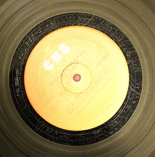

    Jeg har oppdaget et annet lignende problem på noen lper. Der har det satt seg et slags mønster i vinylen fra plastinnerposen. Dette ser jeg bare på plater med en spesiell type innerposer, men ikke på alle platene som har denne typen innerpose. På bildet vises mønstret best på "utløpsrillene" så jeg har klipt bort resten, men man ser det over hele plata. Dette er heldigvis ikke hørtbart. Noen andre som har sett noe slikt på sine plater?
    Vis vedlegget 368475
    Dette ser jeg mye av på plater jeg kjøper brukt. Det går delvis av i vask (bruker ultralyd), kosmetisk får jeg det ofte vekk/redusert med ekstra jobbing med kluter og manuelt i SpinClean.
    Jeg er ikke helt enig i at det ikke høres, jeg mener det øker rillestøyen, men det varierer.
    Av en eller annen grunn har jeg aldri sett det på mine gamle plater, de jeg har eid siden 70- og 80-tallet. Det indikerer at det kan være påvirket av andre ting enn bare plasten. Lagringsforhold, temperatur, fuktighet, og kanskje vaskemidler.
