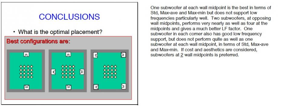

Ønsker hjelp/innspill til plassering av 2(-3) 12" subwoofere. Størrelse på Rom er ca 21kvm - kvadratisk.
Er det noen her som har praktisk erfaring med Earl Gedde´s artikler ang multi-sub setup.
Se:
http://seriousaudioblog.blogspot.co....-multiple.html
https://docs.google.com/open?id=0Bxg...0JTRF9XZjkyUms
https://docs.google.com/open?id=0Bxg...kh6LUtHX09aTzA
Intuitivt virker dette veldig riktig for små rom (<50kvm) - at man bruker flere sub´er som er assymetrisk plassert
i rommet for å glatte ut frekvensresponsen i det modale området.

I og med at frontsubbene (Rhytmik) er tenkt bygd inn i vegg, vil jeg ha begrenset med justeringsmuligheter for disse.
Bredden på rommet er 4.6m (lengden er 4.8m, og høyden 2.3, altså ikke ideelt akustisk sette).
Ser for meg følgende initielle plasseringer for hoved subene.
1) Sub i front.
En i front, som da er midtplassert (cc 2.3mm), og en tilsvarende sub på motsatt vegg som også er midtplassert.
Dette følger vel i hovedsak Todd Welte´s forslag.
De øvrige sub´er kan justeres fritt, hvis det trengs.
2) 2 Sub´er i front.
Hovedhøytalerne er tenkt plassert 0.7m inn fra hver side, med 3.2m avstand mellom de, og litt tiltet inn mot sweet-spot
lytteposisjon. Så for meg subbene da plasseres rett under disse, evt at de ligger på ca 1/4bredde av rommet.
De øvrige sub´er kan fritt plasseres.
Vil dette være gode utgangspunkt, og hvilket vil være å foretrekke?

Takk. Det er en trade-off.
Dog, gitt at rommet relativt sett er lite, og ikke optimalt dimensjons-messig, er min tentative konklusjon
at det er bedre å optimalisere mot kansellering av noder, framfor å optimalisere headroom/lydtrykk.
Det er vel også slik at det tolerable lydtrykket i mindre rom relativt sett er opptill 10-15db lavere enn et voluminøst
konsertlokale.
Mht til pris er det store spørsmålet om hvorvidt 2 sub´vil være nok. En på front vegg og en på bakvegg,
noe som Welti´s forslag indikerer.
Ut i fra din tidligere response, så indikerer du at det vil være bedre med 2 kvalitets sub´er på front.
Par spørsmål: Hvor ville du tatt utgangspunkt i plassering av disse (avstand til sidevegger, avstand til L/R, c/c?)
Har du prøvd multi-sub med kun 2 sub´er plassert iht Welti?
