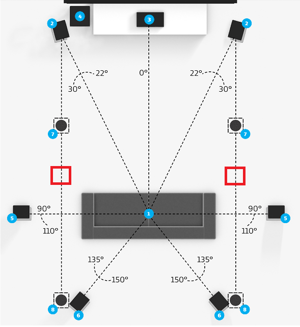

God ide dette. Det jeg da kunne prøve er å flytte Top Middle lenger fram. Skissen under viser Dolby sin anbefaling, som jeg faktisk følger ganske bra, bortsett fra at de forreste takhøyttalerne da bør flyttes noe lenger frem. Jeg har tegnet inn røde firkanter der jeg har takhøyttalerne per nå.
Vis vedlegget 558571
Ja jeg ville nok gjort det hvis jeg hadde hatt muligheten ja..
Der du har de "røde markeringene" er slik jeg har mine , men jeg har bare 2 i taket , og da tror jeg det blir mest riktig - synes hvertfall det funker bra :)

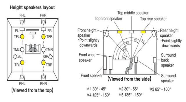

Synes de bildene her viser godt ideell plassering.
Jeg har selv hatt storebror til 7012 og har prøvd ut mange plasseringer av høyde høyttalere. Jeg fikk best resultat med top back og top front. Altså i taket. Mellom hodet og front og hode og surround back.
Fungerte bra med front high og back high også,
Jeg har dem noe midt i mellom det som er anvist her, men vinklet mot MLP
Takhøyttalere skal vinkles mot MLP (Main listening position). Men som skissert av Syncrolux; sett top middle til 80 grader er nok optimalt (også anbefalt fra Trinnov). Høyttalere med god nok spredning til at man kan la dem peke rett ned eksisterer ikke (så derfor er det en ekstremt dårlig anbefaling fra dolby å si at de skal peke rett ned).
