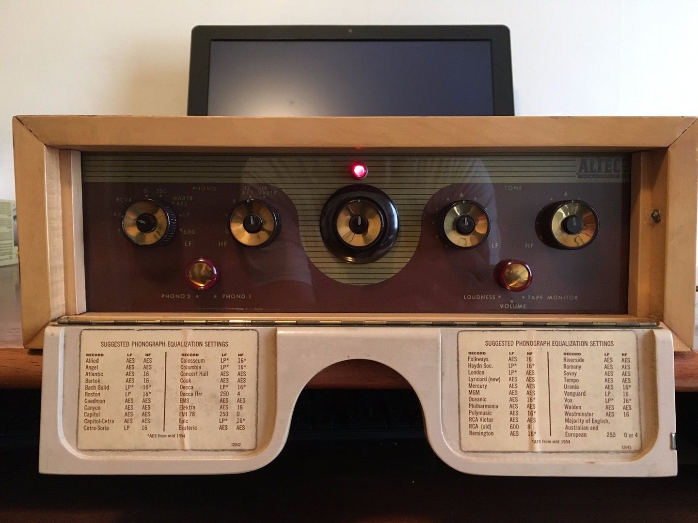

pekaill
16.10.2011
1.672
1.091
Averøy
Min er ren mono. Så lenge pickup summerer er det jo bare å bruke høyre eller venstre kanal.
Jeg har mono pickup. Er det stereo pickup må en summere før forsterker.

@pekaill Hvordan vet du hva du skal stille den inn på? Følger det med noen tabeller, eller bruker du øret?
mvno_subscriber
12.03.2020
1.131
2.098
Asker
Sjekk denne
Artig og interessant sak! Den er dog så mye mer enn en phono pre, med DAC osv, så da ender jeg opp med å betale for mye mer enn det jeg trenger.
Det er sikkert som å banne i kjærka, men her er det praktisk alternativ: http://parksaudiollc.com/
Hihi, ja det er å banne litt i kjerka det. Konseptet er egentlig kjempekult, og jeg har tidligere rutet platespilleren via en A/D og så inn i digital inngang på forforsterkeren da jeg ikke hadde nok analoge innganger - uten å høre forskjell på det og "rent" signal.
De skal ha pluss for å utnytte konseptet til maks, for hyppige oppdateringer, og for at du ikke må styre den med app eller lignende kortsiktige konsept. Men jeg er ikke så fan av designet, og liker også bokser som er reparerbare og med begrenset nivå av kruseduller. Spesielt på helanalogt (og gammeldags) utstyr som 78-plater, så er det viktig for meg å ikke være for techy.
