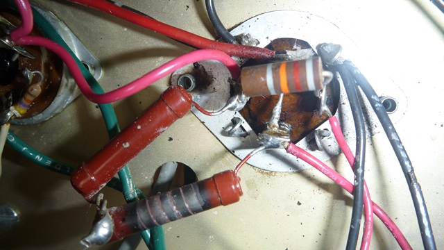

    Fått tak i en Classic Peavey på 50w med 2 stk 6L6GE den starter opp men ingen lyd , den funket fint for 15 år siden det er solid stat i pre delen .
    Legger ved bilder av synderen som har kokt over noe inn i hampen ( det meste klinet er fjernet )
    Håper noen kan fortelle meg hva den dingsen er å hvordan finne en erstatter.
    Begge rør lyser opp men null lyd .
    Lars :(

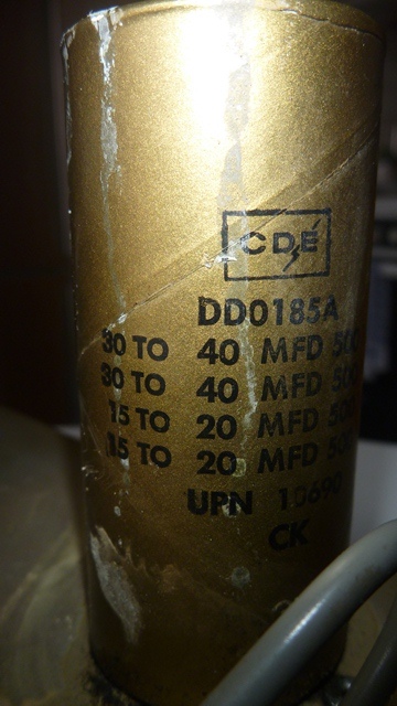

    Tusen tusen takk for hjelp da ble jeg litt klokere :) ( CAPACITOR, ELECTROLYTIC ) da vet jeg hva jeg trenger .
    Er sånt å skaffe her hjemme på berget ? klør i fingre etter å teste den .
    Hvis noen har en sånn liggende så send den til meg med ekspress fart med posten .
    Lars

    Da har jeg fått tak i Peavey sin orginale 20/20 40/40 500V :) da er det bare å vente på post fra Norsk Musikk Service :) jippi
    Lars

    Ny dings loddet / montert inn Er det noe som jeg bør sjekke før oppstart ?
    Vet at eldre eier prøvde få fyr på den men dro ut støppsel da det luktet røyk.
    Kan det ha skadet 6l6ge eller noe annet ?
    Den gamle kan den inneholde pcb i olja ?
    Lars

    Du byttet den ene røde motstanden som var stekt også?
    L
    Lars.N
    Peavey Classic 100 hjelp
    Nei har ikke byttet den enda vet ikke verdien på den da den er stekt ;D
    Den rødbrune motstanden som ligger i serie med den brente har verdi 240 ohm 5% har funnet et skjema nå så kanskje litt håp hvis jeg legger det ut :)
    Lars
    Cobra2
    26.02.2003
    4.980
    1.055
    75
    De to skulle vel bli 400 ohm tilsammen, og hvis den ene er 240, burde den andre være 160 ohm...

    :) du er konge tusen takk :) men er det noe spesielt navn på denne type motstand ? sjekket litt på nett
    å der er det mye rart å velge i . Er dette hva noen kaller en effektmotstand ?
    Er det den motstanden på skjema som er merket flame proof ?
    Lars
    Cobra2
    26.02.2003
    4.980
    1.055
    75
    Riktig. Og ser at den andre er ~82k ohm (sannsynlig samme som er merket 68k på skjema) så er den sikkert ikke særlig kritisk.
    160-240 ohm går nok greitt, men bør nok tåle 5W +
    Arne K

    :) fikk tak i 400 ohm 5w orginal fra Peavey har den i posten i morgen vil jeg tro .
    ( håper faenskapet vil starte opp nå )
    Lars

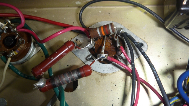

    Du er sikker på at motstanden på rørert ved siden av (til venstre i bildet) er frisk? Vanskelig å si på bildet, men det ser ut som en klump med noe på loddingen nederst? Kanskje måle litt og se at den er OK før du starter opp?
    Fyre opp i standby først. Står huset etter dette, kan du slå på fullt :)
    Kanskje ikke bruke de dyreste NOS rørene ved første oppstart...
    Peavey Classic er vel "fixed bias", så da skulle det ikke være noe justering å gjøre, dersom du har funnet alle døde komponenter.
    Kan jo være mer som er gåent, om det har vært en solid kortslutning der en gang... Men det er jo enkelt: Lyd (ren) og røykfritt = bra. Stille og stinkende = ikke fullt så bra. Lykke til!
    Bra amp det der, når den funker.

    Måler 104 Kohm på den på 68ohm på skjema , den er jo kodet i farger til 82k som sitter der i dag mellom trekant og halvmåne symbol på elektrolyt capasitator.
    Når jeg måler diode SR 2873 mellom pinn 3-8 på 6L6 med multimeter med diode test funksjon får jeg 0.975 den ene veien å null utslag den andre veien så da er kanskje disse i orden ?

    Mens andre koser seg med kjæringræva å masse godt drikke på en lørdags kveld , ligger jeg på hue å ræva i en eldre Peavey :( Burde vel strengt tatt blitt låst inne på hjem for skruller.
    Måler å måler uten forstand å mening har nå endt langt inn i spring reverb land blandt spindelvev mm :(
    :) jo da fant et brudd der da jeg fikk sykt høye ohm verdier frem med loddebolt igjen & igjen & igjen :(

    Kan jo være så mangt. Defekte komponenter, dårlige loddinger........
    Håper kabelbruddet viser seg å være fixen.
    Ellers er det mange flinke hjelpere å spørre på vintagegitar.no eller gitarnorge.no forum. Har selv fått strålende hjelp med et forsterkerbygg, som kranglet litt.
    BerntJ
    29.11.2002
    1.401
    185
    Noen ganger kan det lønne seg å lodde løs den ene enden av motstanden før en Ohmer den. Dette fjerner likespenninger som ligger og lurer Ohm-metret.
    En annen sak er å lade ut ladekondensatorer før en rører noe med fingrene. VH. Bernt

    Du snakker siste sjekk ut for i kveld jo da during i helvete igjen seff :(
    Var i ferd med å rydde den vekk da jeg kom til å tenke på noe jeg leste på et av de snart tusen fora jeg har trålet for å finne noe svar eller hjelp.
    Bryter som styrer tremolo eller reverb var det en som hadde noen rare tanker om så ingenting skal være utestet , da jeg til og med har vært inne i trafohuset å sjekka om alt ser greit ut.
    Jo inn med den :eek: :eek: :eek: hva pokker den holder iallefall kjeft nå ( til den tar full fyr sikkert )
    Noe så rart ;D :) trur jeg finner frem planken kan jo hende den funker også nå (kanskje) x alle mine fingrer nå :) er jo møkk lei hele greia .

    Dette var knall gøy den starter opp uten uten støy& brum etter 15 år , fikk siste deler fra Norsk Musikk på lørdag , så nå sitter det helt orginale verdier iallefall i den .
    Gleder meg til mere testing da denne gir en feiende flott grunnlyd med sjel i , den lyder det minste vink med en flott rørklang.
