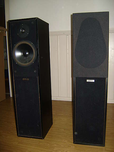

    sånn ser også første versjonen ut 401 mk1..her er kabinettet litt jazzet opp,OG annen diskant..men dette er også mk1..rart
    Holmium
    11.02.2002
    3.259
    482

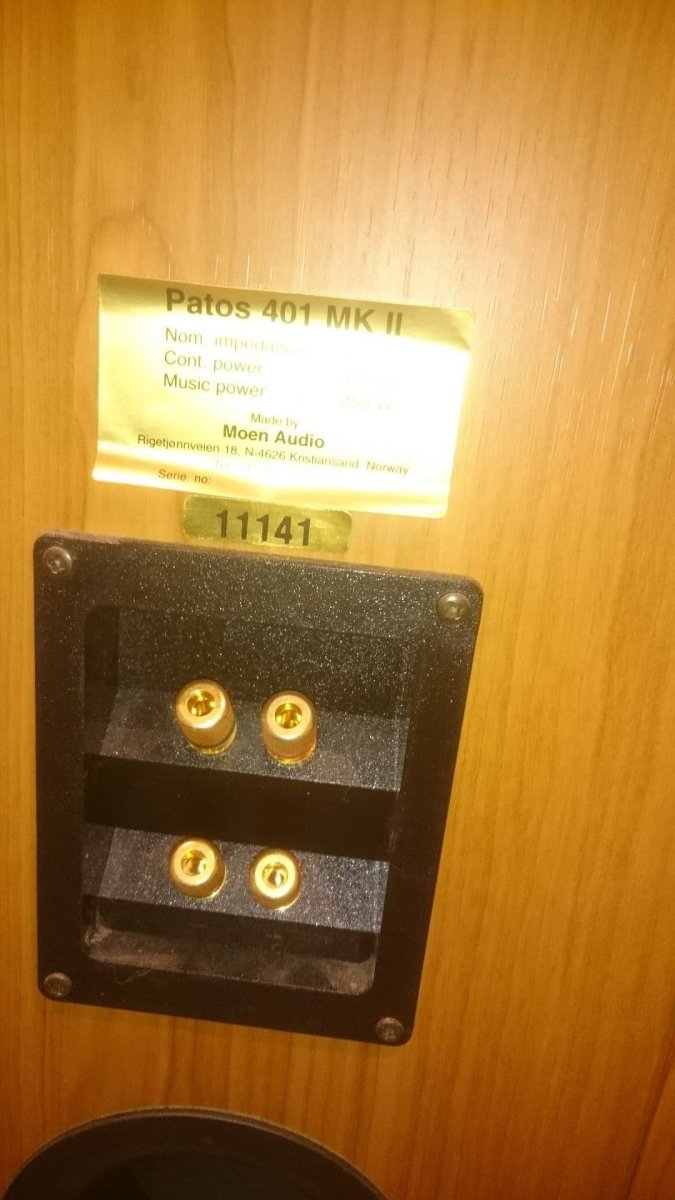

    Jeg hadde den nederste, dette er nok mkII. L401 mkII. Den øverste kjenner jeg ikke til og skal da ikke uttale meg om den er verdt å bytte elementer på, om det er den du har.
    Merk at modellen etter ble hetende 402.

    Hadde L301 mkI en liten stund. Så identisk ut som den nederste der men kabinett er en anelse mindre, med morel diskant.
    Den første du har bilde av se jo mer lik ut som basic serien? Evt om den bare heter 401 og ikke Lyric? Har ikke sett den før.
    finnkode=176041776 er det en som skal selge en (eller 2?) diskant som ligner på den du har bilde av.

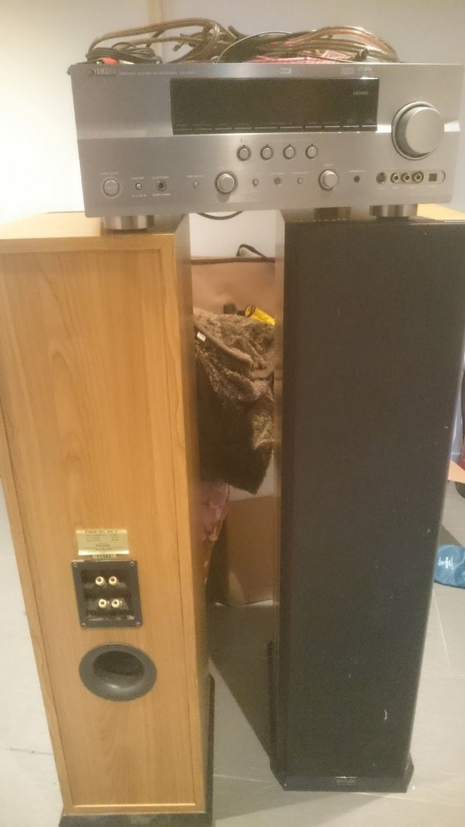

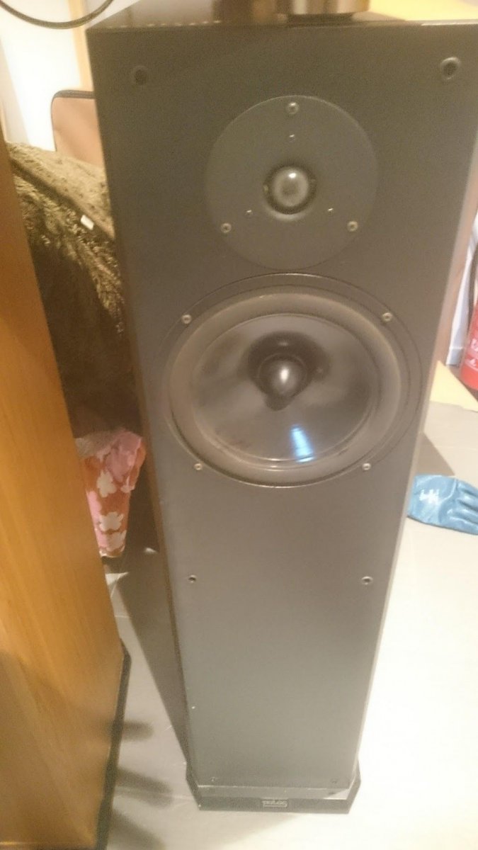

    Johannesen
    17.11.2012
    244
    165
    stavanger
    på baksiden av begge disse variantene står det bare patos 401..ingen ingen mk,lyric eller noe annet..rare greier..den øverste er det jeg har her nå..

    her er et gamelt bilde som jeg lånte på sentralen her,samme som jeg har,men med diskanten til den andre versjonen?? forstår nada jeg altså.. her ser det også ut som bassen har skum oppheng,mens på mine er det gummi oppheng..
    Holmium
    11.02.2002
    3.259
    482
    Sikkert mk 1, står jo aldri mk på en førsteutgave. Jeg har aldri sett den før, men hadde altså mk2 som på det andre bildet.
    Mk1 ligner litt på Basic ja, men Basic hadde bassport foran.
    Jeg gjetter på at mk2 av L401 er vesentlig bedre enn mk1, men vet altså ikke.
