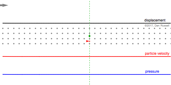

    Så jeg starter ut litt grunnleggende ut fra min egen forståelse av stoffet. Partikkelhastighet er den andre av to fundamentale variabler som vi bruker for å beskrive lydbølger, den første er selvsagt lydtrykket som vi er så godt kjent med. Ofte leser man at disse to variablene er 90° ut av fase med hverandre. La oss se på det i første omgang.
    Når man tar bølgen på Ullevåll, så flytter folk seg bare opp og ned og ikke rundt banen. På samme måte er det med lydbølger. Når bølgen passerer, så vil partiklene i lufta oscillere frem og tilbake rundt sitt likevektspunkt men ikke flytte med selve bølgen.
    Bildet over viser en langsbølge som vandrer gjennom fri luft (ikke i ett rom). Bølgen er en kontinuerlig sinusbølge som drives av en plan bevegelse og med områder med kompresjon hvor partiklene er presset sammen, og områder med vakuum hvor partiklene er spredt utover. Røde prikker og piler viser individuelle partikler som oscillerer fram og tilbake rundt likevektspunktet mens bølgen passerer.
    Animasjonen ovenfor vise en pulsbølge som vandrer mot høyre. Partikkelhastighet og trykk er i fase, positiv hastighet og positivt trykk skjer samtidig. Vi ser altså sammenhengen mellom den opprinnelige bevegelsen som driver bølgen, partikkelhastigheten og trykket som oppstår.
    Denne animasjonen viser bølgen som går motsatt vei, mot venstre. Partikkelhastighet og trykk har nå motsatt fase. Det blir undertrykk når hastigheten er positiv.

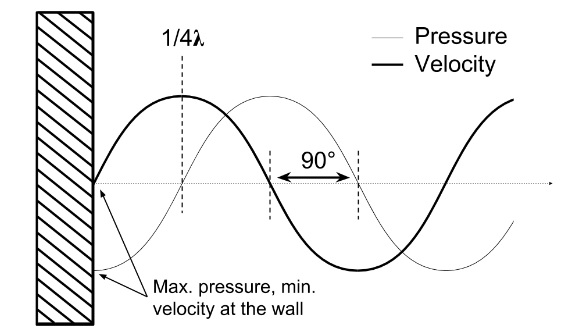

    Det siste som må viser i denne omgangen er hvordan forholdene er i rom hvor bølgen reflekteres tilbake og det dannes stående bølger.
    Partiklene rett foran høyttaleren beveger seg med membranens bevegelse. Ellers ser vi partikler som oscillerer frem og tilbake, noen med membranbevegelsen og noen mot. Vi ser også at noen steder så beveger partiklene seg ikke i det hele tatt. De står i ro. Dette er områder med maks trykk positivt og negativt.

    Animasjoner er hentet fra: Acoustics and Vibration Animations by Dr. Daniel A. Russell Teaching Professor of Acoustics, Graduate Program in Acoustics, The Pennsylvania State University https://www.acs.psu.edu/drussell/demos.html

    I startinnlegget så vi hvordan bølgen fortoner seg når hele bølgen blir reflektert fra bakveggen og danner en stående bølge.
    To like bølger i motsatt retning fører til områder med partikkelhastighet i begge retninger og områder hvor partikler står i
    ro. Dette betinger en hard bakvegg med svært høy tetthet for å skape ett slikt idealisert tilfelle.
    Så viste jeg også tilfellet i det fri, hvor det ikke blir reflektert noen motsatt bølge. Man kan i dette tilfellet tenke seg en virtuell
    bakvegg med en tetthet som er lik luft sin tetthet. Bølgen blir absorbert i sin helhet og fortsetter videre på baksiden av veggen.
    Tilfellene i mellom disse to ytterlighetene avhenger av tettheten på bakvegg. Vi prater om den karakterisere impedans fra en
    impedans diskontinuitet. Deler av bølgen blir reflektert fra veggen, og resten blir absorbert gjennom veggen gitt av material-
    egenskapene.
    Animasjonen nedenfor viser forløpet for en bølgepuls. Her vander bølgen fra ett område med lav tetthet og høy hastighet til ett
    område med høyere tetthet men med lavere hastighet. Vi ser altså også at hastigheten endres som en funksjon av tettheten i
    materialet og at amplituden på reflektert bølge reduseres tilsvarende (den som blir negativ og vandrer tilbake).
    Dersom vi nå ser på en sinusbølge som kommer mot en slikt bakveggen så får vi ett slikt forløp.
    Vi har nå en mellomting mellom en stående bølge og en bølge i fritt rom. Faseforholdet mellom trykk og partikkelhastighet vil
    være ett sted mellom 0 og 90 grader, og bølgen vil ha netto energi i retning mot bakveggen.

    I ett lydfelt i det fri (aktivt lydfelt) vil trykk og partikkelhastighet variere likt slik at en peak i trykk oppstår samtidig som
    en peak i hastighet. Det er derfor i fase og produktet av dem gir enn netto intensitet.
    I ett lydfelt med stående bølger (reaktivt lydfelt) er trykket og hastigheten 90 grader ut av fase. Produktet av dette er
    sinusformet rundt null som gir en netto intensitet over tid lik null.

    Det man ofte leser, at trykk og partikkelhastighet er 90° ut av fase med hverandre, er altså en sannhet med modifikasjoner kan vi i allefall si.

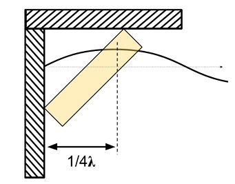

    Det er kanskje på tide med ett praktisk sidespor i denne tråden.
    Den virkelige grunnen til å plassere bassfeller i hjørnet er kanskje ikke den man tror.
    “You need to put your bass traps in the corners because that’s where the bass energy builds up. You can hear it when
    you play some bass heavy music and stick your head in the corner. That’s where your bass traps need to go.”
    Er nå det helt sant eller?
    Bassfeller er bredbånd absorbenter bygget av porøst isolasjonsmateriale som mineralull eller fiberglass. Disse absorbentene
    virker ved å endre hastigheten til partiklene og gjøre energien om til varme via friksjon og de er selvsagt impedans
    diskontinuiteter som vi så i forrige innlegg.
    Å plassere slike bassfeller, basert på porøst isolasjonsmateriale, der hvor trykket er høyest er faktisk det verste man kan gjøre.
    De bør plasseres der hvor partikkelhastigheten er høy. For å behandle flere frekvenser og lavest mulig frekvens er det en fordel
    å plassere dem i hjørnet. I ett helt reaktivt rom kan man bruke ¼ bølge regelen som altså tilsvarer 90 grader faseforskjell men
    vi har sett at dette ikke trenger være helt korrekt.
    Vis vedlegget 517945
    En link: The Real Reason You Place Bass Traps In Corners (It's Not Why You Think) — Acoustics Insider
    Her synes jeg beskrivelsen av fysikken blir litt omtrentlig. Et poeng med hjørner er at de er retroreflekterende. De sender bølgene tilbake der de kom fra, mot høyttalerne. Du ser det samme prinsippet på gammeldagse refleksbrikker som består av en masse små "hjørner". Du hører bassen bedre om du stikker hodet opp i et hjørne fordi du hører den samme bølgen på vei inn i hjørnet som på vei ut. Da blir det litt feil å snakke om å samle energi i hjørner. Bølgens energi er den samme, men hjørnene danner mer fokuserte refleksjoner enn en flat vegg.
    Godt innspill rundt fysikken til bassfeller. Smart plassering. Rart ikke artikkelen jeg linket til nevnte det. Nå fant jeg jo flere feil i den artikkelen uansett så det er vell ikke den beste artikkelen man kan spa opp rundt dette temaet. Poenget står seg likevel rundt virkemåte, å sette ned hastigheten på partikler, at de virker når partiklene har høy hastighet og ikke nødvendigvis når det er høyt trykk.
    Såvidt jeg har forstått har bassfellene den funksjonen at lydbølgene/partiklene møter motstand og da er det forsåvidt riktig at hastigheten går ned samtidig som de også absorberer en del av energien. Men siden vi har snakker om såpass lange bølger at man har et stort innslag av resonanser/stående bølger er det nok mest effektivt å sette dem et sted der det finnes en resonanstopp, for der er amplituden størst og absorpsjonen også. Den plasseringen vil imidlertid komme an på bølgelengden.
    Edit: En fordel ved å sette dem ved hjørner er da også at de demper bølger både på vei inn i og på vei ut av dem i samme retning.

    Ikke helt ening. Stående bølger har sin amplitudetopp helt inne ved veggen som vi så i figur i innlegg#11 og dette gjelder selvsagt for lange bølger f.eks under 200 hz hvor romnoder er de som gjelder. En del av greia for bassfeller er at de virker for ulike bølgelengder siden "tykkelsen" varierer (lengden til vegg) i ett hjørne, da også hensyntatt ditt retroreflekterende og fine innspill.
    Aha, takk for korreksjonen. Jeg glemte at akustiske bølger av naturlige grunner ikke har fasedreining ved refleksjon (sånt skjer når man vanligvis tenker på lys) :)

    Vi skal ikke la dette bli en høna og egget debatt. Der er vi helt enige. Jeg vill bare skrive litt om selve fysikken bak en bølge og når vi har det med oss så går vi videre.
    Det du nevner med reaktiv luft skjønner jeg ikke helt for å være ærlig. I fritt rom er trykk og partikkelhastighet i fase og således er vell luften aktiv. Når man har refleksjoner og stående bølger blir forholdet reaktivt, men da tenker jeg mere på forholdene eller rommet som reaktivt grunnet sine materielle egenskaper.
    Så langt i denne tråden har jeg funnet det nyttig å tenke partikkelhastighet ved følgende:
    - Ved stående bølger har vi stor hastighet ved lavt trykk. Stående bølger har også stående partikler som er helt i ro, men på andre steder.
    - Som bedre forklaring til absorbsjon som vist med bassfelle eksempel.
    Derfor er jeg ikke ening i at partikkelhastighet bare handler om lydtrykk og lydbølgenes retning. Og det kommer mere som nok gir vektorbegrepet mere kjøtt på beina.

    Det at luften er reaktiv er en konsekvens av at den kan komprimeres (kapasitiv) og at den har masse (reaktiv). Det er disse to egenskapene som gjør at luften kan overføre lyd, og at det ikke skjer med uendelig høy hastighet. Luften er også resistiv.
    Grunnen til at jeg ikke bryr meg om partiklenes bevegelse i stående bølger er at det er akkurat det samme som for andre bølger, men med den forskjellen at ved stående bølger går bølgene i flere retninger for samme frekvens og i samme punkt i rommet.
    Der partiklene står stille (ved stående bølger langs samme akse) har man, som du har påpekt, trykkmaksimum og trykkminimum. Vi vet jo at porøse absorbenter har lite for seg når det kommer til å behandle en resonans ved trykkmaksimum, på samme måte som panelabsorbenter må plasseres i trykkmaksimum/minimum. Det jeg ikke forstår er hvorfor du mener at vi allikevel trenger å forholde oss til partikkelhastigheten? Det er jo ikke slik at partikkelhastigheten gjør ulike ting fra tilfelle til tilfelle som vi ikke finner gjennom å måle bølgene?
