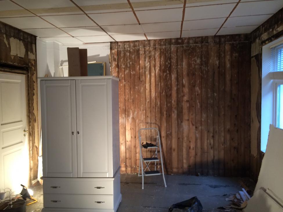

Hei,
skal i gang med oppussing av leilighet i bygård fra 1912. Per i dag er veggene kledt med plate og tapet utenpå teglstein. Jeg synes mursteinsvegger er veldig tøft, så jeg skal dra av tapeten og se hvordan de ser ut. Om de er fine vurderer jeg å fuge og impregnere de og ikke kle de inn. Alternativet er å kle de inn i panel.
Har lagt med plantegningen. Tanken er å ha sofaen som den står på bildet og ha 1 eller 3 vegger i murstein.
Der det er markert bjelker midt i stua (eller, til venstre for midten) er det i dag en lettvegg i gips som enten blir stående, eller rives. Uansett blir det der høyttalere og tv/lerret blir, altså ved de markerte bjelkene.
Hvordan påvirker det lyden å ha 1 eller 3 vegger i teglsten kontra å kle de med panel?

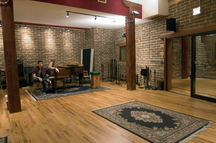

Studioet til Steve Albini i Chicago. Dette er det ene "live innspillings-rommet"
Det du ikke ser på bildet er dog at han har flytende gulv adskilt fra vegger med luftspalter ned i kjelleren under. Dermed får han dobbelt akustisk volum. Om det er spesialstein han bruke i vegger vet jeg ikke.
Vis vedlegget 302702
Husk at dette er et innspillingsrom og ikke et avspillingsrom!
For min del, så er det demping som må til for å fram alle detaljene på innspillingene som er gjort i slike rom.
Her har man sannsynligvis etterklang i massevis på innspillingene og lager man rom som dette for å spille av musikk, kan det bli litt vel mye klang og alt låter mer eller mindre likt med housesound fra rommet det spilles i og ikke fra opptaket.

Har i dag revet litt gulv, og det viste seg at forrige eiere, i flertall, kun har gått for raske løsninger. Det er faktisk et teppe under parketten, og sponplater under der igjen. Men de har ikke giddet ta av gulvlistene før de la gulvet, så det er store gliper mot alle vegger som gir god tilgang for røyklukt og lyd å slippe gjennom.
En god venn som er tømrer og byggingeniør kom på kaffe i dag og han mener beste løsning er å fuge/sparkle bjelkene, legge trinnlydsplate, folie, avrettningsmasse, plastfolie, gulv. Da får jeg et flytende gulv hvor avrettningsmassen/folien klemmer helt ut mot veggene, så ikke noe slipper igjennom.
Men, han mente at det da var bedre å avrette mot de eksisterende, utforede veggene, i stedet for mot teglsteinsveggene bak utforingene. Det synes jeg virker merkelig da det blir en glipe av gulvet som ikke er tett, som slipper lyd inn bak utforingene.. Noen tanker rundt det?

Det har gått i ett med jobb på dagen og riving om kvelden, så det har ikke blitt mye tid til å pleie denne tråden. Prosjektet har utviklet seg litt;
der jeg tenkte bakvegg i tegl har jeg funnet en igjenmurt døråpning som ikke ser bra ut. Så den veggen blir ikke i tegl, men kles inn.
Går ikke ned til bjelkelaget, men til rågulvet over. Som espege sier, har tømreren understreket viktigheten av stivhet i gulvet. Har nå fjernet parkett, flere typer tepper, to lag gulvlister og jobber nå med å få av sponplatene som er spikret fast i rågulvet. Kunne beholdt disse og dersom de dekket hele gulvet, men det gjorde de ikke.
jeg elsker takhøyde, men det er verdt å miste litt for åkunne spille høyere uten å plage, og plages av, naboene.
Problemet nå er å finne seriøse håndverkere. Å legge ut oppdraget på finn var ikke måten..
Veggene har vært dekket av fire typer tapet og strie festet på plater festet på plank som er lektet ut fra teglstein. Slik kortveggen er på bildet er det også på langveggene nå. Synes nesten det kunne vært tøft med en kortvegg med bordene slik de er nå, og malt langveggene hvite.
Det er ca 1 cm luft bak, mellom planker og teglstein, det er lite/ingen glipe mellom plankene. Hva tror dere om akustikken i et rom med 3 slike vegger?
