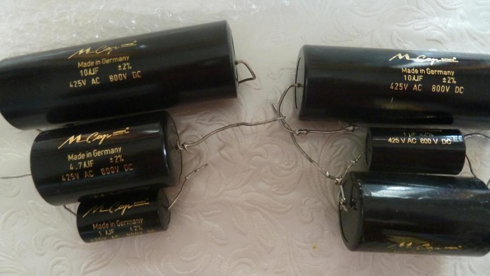

    Har oppgradert noen Reference 3a mmc en gang med disse 10uF fra Mundorf med i mine ører stor suksess.
    Noe annen erfaring med slikt har jeg ikke.
    De dyreste fra Mundorf tror jeg foreløpig blir uaktuelle.

    Hei, jeg har litt erfaring med både Auricap og Mundorf supreme. og jeg synes Mundorf supreme er den beste av de to, opplevde ikke auricap som noe spesielt, litt kjedelig i forhold til mundorfen i diskant. Er du ute etter varm lyd er obligato gold et godt og rimelig alternativ, men jeg synes fortsatt at supreme er best til diskant.
    Mvh Mattism

    ^ Alt blir mye enklere dersom du tegner opp et kretsskjema for delefilteret. Da er det evt også lettere å foreslå evt tiltak for å ta ned diskanten dersom det evt blir nødvendig for
    Det er ofte umulig å gjøre korrekte målinger av komponentverdier når de er koblet opp i delefilteret.
    Når det gjelder komponent valg så har jeg for egen regning ikke så mye til overs for «audiofile» komponenter. Prinsen synes ofte omvend proporsjonal med dokumentasjonen.
    Vær oppmerksom på at elektrolyttkondensatorer, av og til også polyesterkondensatorer, kan ha en til dels betydelig forvrenging, avhengig av bruksområdet, belastning og hvor stort spenningsfall (AC && frekvensavhengig) det er over kondensatoren. Jeg har ikke finstudert problemstillingen ift delefilter, men jeg tipper problemet er større i et høypassfilter enn i et tilsvarende lavpassfilter. Solen/SCR MKP kondensatorer har polypropylen som isolasjon og er stort sett ganske lytefrie, som de aller fleste polypropylenkondensatorer. Ta f.eks. en titt her: Cyril Bateman's Capacitor Sound articles | Linear Audio NL
    Tilsvarende kan spoler med jern/ferrittkjerne ha til dels betydelig forvrenging. Forvrengingen er vel stort sett (?) avhengig av strøm, og kjernematerialets metning/hysterese.
    Komponentenes seriemotstand er en del av delefilterkonstruksjonen (enten valgene er gjort med overlegg eller er mer tilfeldige). Nye komponenter med en annen seriemotstand endrer på delefilterets karakteristikk. Detter er mest aktuelt for spoler. Det er ikke dermed sagt at nye komponenter «må» være like de gamle, det er et moment å være oppmerksom på.
    Jeg ser ingen problemer med å blande ulike merker av komponenter, så lenge de grunnleggende kvaliteten passer. Bruk det du har for hånden, det du liker og det du får tak i.
    Plassering av delefilteret i friluft er ikke en permanent ordning - det er alt for lett at noe kommer borti og lager en kortslutning.
