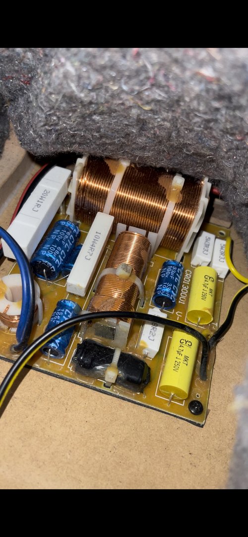

Hei 😀
Ser det er endel tråder om dette, men tar sjansen uansett.
Har i dag Sonus Faber Venere 2.5 og lurer på å bytte ut kondensatorene i delefiltrene. Ihvertfall de billigste.
Synspunkter, erfaringer, tips og kunnskap om det mest sannsynlig blir en nedtur?
Info om komplett utskifting og oppgraderingskit:
Bilde av orginalfilter:

Tommelfingerregel, men mindre du bader i penger er, at parallelkomponenter kan du la være.
Seriekond. til mellem/disk bør være så bra som økonomisk muligt (y)
Best med et diagram på filter. Da er det lett å se.

Je ville uansett bytta ut de Bipolare kondensatorene til IKKE bipolare, bare min erfaring at det gir et løft ?

Så dere tror ikke muligheten for å få negativt resultat ved bytte av elektrolytt-kondensatorene er så stor?
Annet jeg kan bytte med det samme, uten stor risiko?
Asfaltplater på de største flatene i kabinettet ser jeg det er endel som anbefaler..?

Blir sikkert condisene i høypassdelen for båndpassfilteret som kan byttes og i diskantfileret. Byttet en gang komponentene i B&O Beovox 3202 med danske kondensatorer. Det er fortsatt noe som ikke stemmer i den ene høyttaleren ved måling, så jeg må ha skjema over delefilteret. Finnes på nett, men er utydelig. Får gå tilbake når jeg har tid.
Jeg tar sikker feil hær. Vanskelig å vite om det er et 2-veis eller 2,5 veis system denne SF høyttaleren?

Mitt råd er å holde de originale! Laget nye delefiltre med luftspoler, Mundorf kondensatorer osv til IMF TLS80 og RSPM, ca 3000,- per sett, kan ikke si jeg var imponert over forbedringer!

Er det noe spesifikt du ikke er helt happy med mtp. de høyttalerene?
Jeg har hørt de ved forskjellige anledninger og hadde faktisk vurdert å bestilt hele "kittet" fra GR for total ombygging av delefilter.

Nei, men ser endel skriver at det bor veldig mye mer i disse høyttalerne, da mye på grunn av de komponentene som er brukt for å holde prisen nede.
Vurderte det jeg også, men tenkte å prøve meg på en delvis oppgradering i første omgang ved å ihvertfall bytte ut elektrolytt-kondensatorene.

Heavy duty industriell acryl kanskje men jeg ville ikke bry meg om asfaltplater i det hele tatt. Som jeg kanskje skrev, om du vil bytte kondensatorer er dette relativt enkelt, har du ikke plass bare forlenger du benene. Jeg brukte Mundorf, de fås i flere kvaliteter, desto dyrerer desto større, men andre har kanskje andre anbefalinger. Til diskant brukte jeg først Solen, oppgraderte da til Mundorf men merket ingen forskjell. Problemet var forsterkeren men det var jeg ikke klar over da, etter jeg fikk Bryston har jeg ikke hatt lyst på "oppgraderinger".

Dersom du vurderer Dannys tweak på sikt eller som trinn 2, kan det være bortkastet å bytte kondiser nå. Ikke sikkert han bruker de samme verdier i modifiseringen. Ta heller skrittet fullt ut når det først klør

Danny gjør to hovedforbedringer med filteret
1: Senker delefrekvens, glatter og øker steilhet
2: Bruker bedre komponenter
Punkt 1 har betydning, dette vil du høre. Punkt 2 er "nice to have", men det er ikke sikkert du hører noe særlig forskjell. Hva med å bygge nytt "Danny" filter, la det originale stå, koble det nye til det ene settet med kontakter på bi-wiring terminal, enkelt og greit?
Bitumen løsner lett, jeg bruker Tec-7.

800 USD (+++) for et nytt delefilter er jo ikke helt gratis:
Men dersom dette ev er «endestasjonen», så er jo ev mellomstasjoner litt bortkastet. Fordelen her er jo dette er en ferdig pakke og de «fikser» på et anke punkt med SF-høyttalerne (dippen ved 6-7 kHz) og forbedrer noe på delingen. En slipper å gjøre særlig med egne undersøkelser og valg, lete opp komponentleverandører mm. Ulempen er at en kjøper inn i de komponentvalgene og ev. den «overtroen» som gr-audio selger (f.eks. ev fancy ledninger og sonicap https://www.soniccraft.com/index.ph...301_449_450?osCsid=ftpcq2mr7u21g13p8b07rhfbg0).
Dersom du skal gjøre dette selv så er første skanse å tegne opp et kretsskjema. Jeg vil uansett foreslå å beholde det gamle filteret mest mulig ubesudlet og planlegge for et helt nytt filter. Dersom du ev ikke setter pris på oppgraderingen så kan du rimelig enkelt gå tilbake til originalen. Det er mest sannynlig også lettere å selge høyttalerne med originalt filter enn et hjemmesnekret filter dersom det skulle bli aktuelt, uavhengig av hvor pent arbeidet er gjort og hvor fine komponenter som er brukt i det nye filteret.

De bipolare er hhv 15, 33 og 68 uF... blir i alle fall store nok hvis det er polyprop som er målet... endringene som ofte rapporteres kan like gjerne skyldes toleransespredning som noen egentlig oppgradering..heller ikke så sikker på at en "oppgradering" fra MKT ( polyester) til polyprop egentlig er verdt det, men 4,7 uF er nå ikke all verden. Sonus Faber blir nå ellerst ofte lovprist i nokså høye toner, så om en slik oppgradering egentlig er noen åpenbaring, hvorfor har ikke SF gjort dette i utgangspunktet?

Ettersom han lovpriser høgtaleren - dog etter oppgraderinga… , ville mitt valg vore å bygge heilt nye delefilter og transplantere disse inn i høgtaleren! 😊
Enkelt å reversere oppgraderinga, mulig å selge oppgraderinga om den ikkje falt i smak,og/eller enkelt tilbakestille høgtaleren til original status for salg når lysta på høgtaleren sine «storebrødre» slår inn! Det er mine tankar kring dette! 😊

Droppe det passive filteret og gå aktivt med en Hypex fa253 i hver høyttaler?

Støtter egentlig det med helt nye filtre, - hvis man først skal fikle med dette... Da kan de i alle fall enkelt stilles tilbake til utgangspunktet om man skulle komme på andre tanker...

Ja, det var hva jeg gjorde, nye filtre koblet på høyttaler terminaler og til enheter, kunne kobles tilbake til originalt filter.
Ikke for å skremme men tenk over dette, ikke tro på alt du hører! Sjangsen er at du egentlig ikke hører mye forskjell. Jeg har kjøpt en del basert på tests og har blitt skuffet nesten hver gang! Jeg har oppgradert cd spillere med LCAudio kits, ny klokke osv og ikke hørt forskjell sammenliknet med en original spiller men markedsføringen sa at der var stor forskjell.
Jeg ønsker som sagt ikke å skremme men du kan se på det som en eksperimentering, ikke ta de originale filtre ut, da mister du mye verdi om du vil selge de senere! Ikke mange er interesserte i høyttalere uten originale filtre.
