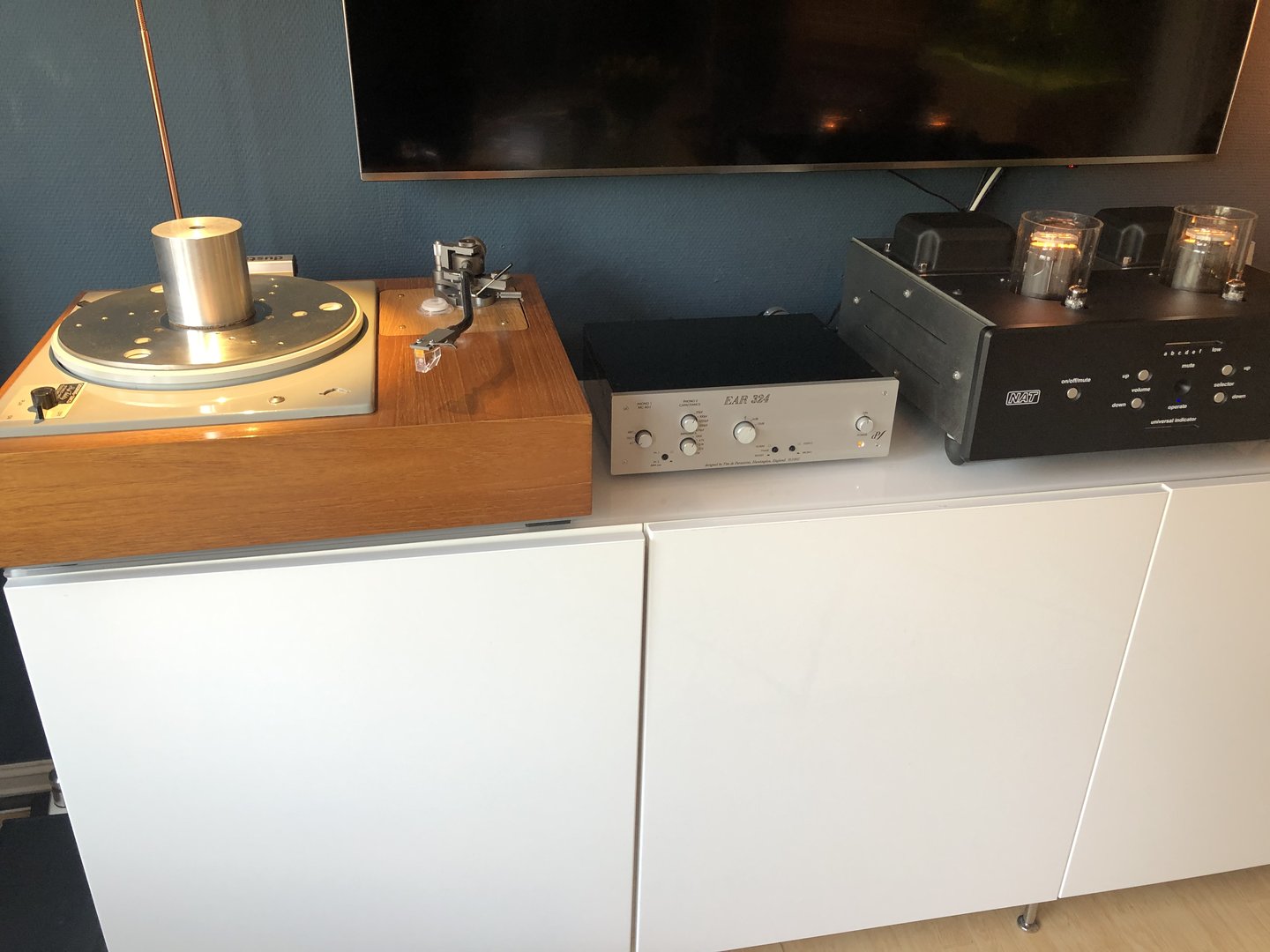

Sitter og vurderer en oppgradering på tonearm siden.
Spiller i dag på følgende.
  • Modifisert Goldring Lenco, GL 59. Med Audiosilente mellomhjul, SPH grease lager med Tungsten lagerkule, SPH avstivningskrage, SPH sss Oyade matte 5mm. Montert i stort plinth fra Analog Plinth design.
  • Jelco SA750L, 12” arm med Easy VTA. Originalt Magnesium headshell.
  • Jan Allaerts MC1 pickup.
  • TdP EAR324 riaa.
Spekulerer i at neste oppgradering i anlegget er en arm. Fortrinnsvis en 12 tommer, og gjerne med et klassisk utseende som matcher resten av spilleren.

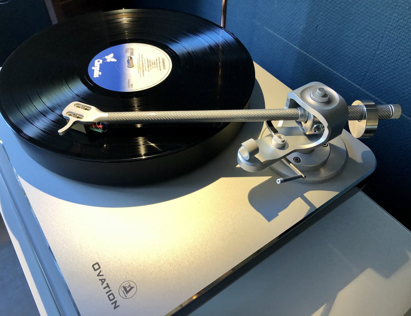

Det ble et fullstendig bytte.
Armen ble en Clearaudio Magnify. Og Drivverket ble et Clearaudio Ovation.
Dermed blir mellomhjul spilleren uendret 😊

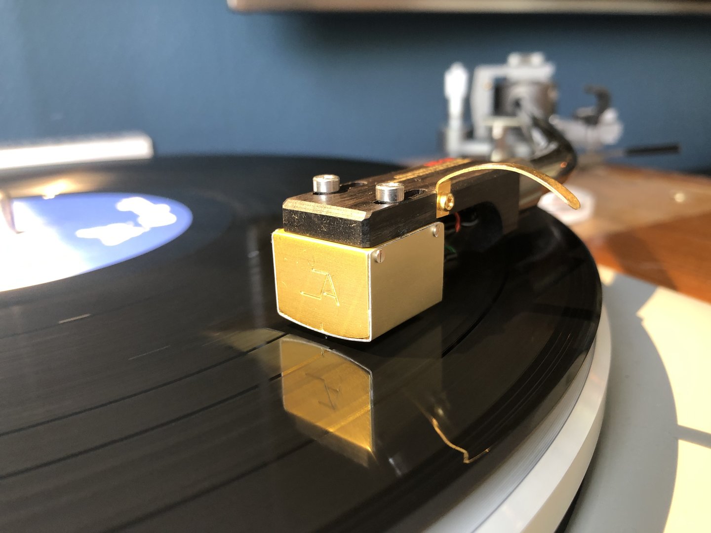

Jeg opplevde et løft overall. Jan Allaerts pickupen er en knall match med ClearAudio Magnify armen.
Jeg har ikke nok timer på den nye riggen til å fortelle så mye om opplevde forskjeller. Men floskler som sortere bakgrunn, og opplevd dynamikk kan jeg jo slenge ut her. Nå er det hyttepinse og natur som har fokus. Om jeg ikke surfer litt på telefonen med kokekaffe i koppen 😊

Samme pickup som på Lenco? Lydmessig forskjell? Flott spiller og arm, Gratulerer så mye😀
Takk for det. JA pickupen var egentlig hele årsaken til denne plutselige oppgraderingen. Den fortjener det beste. Lydmessig er det store forskjeller. 😎
