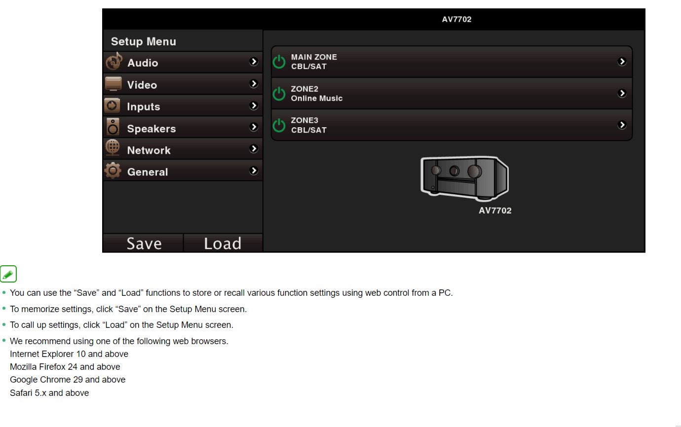

    Slik ser det ut på pc,n vil tro det er noenlunde likt på 7702 ( Marantz må selvsagt være koblet opp mot hjemmenettverket kablet eller wifi )
    Ser det er muligheter å spare bruker data der også :)
    Laban MK3
    23.03.2016
    2.907
    1.497
    Plankebyen
    Web browser på 7702 også med mulighet for spare oppsett :)

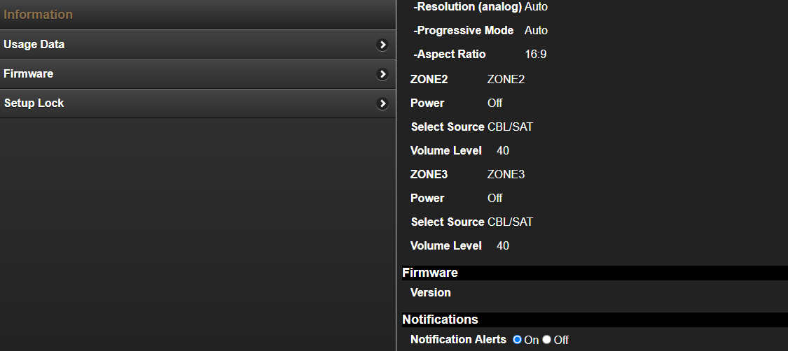

    Mitt ligner på det bildet, men det står ikke firmware versjon der :(

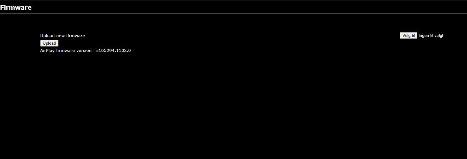

    Jeg tror jeg må lete frem manualen for å resette den for uansett hva jeg gjør som kommer jeg til skjermbildet under.
    Om jeg bytter browser, pc. Kommer til denne uansett. Tilbake i brosweren bare refresher bildet

    Jeg tok ut strømkabelen (og satt den tilbake :p )
    Da kom jeg inn igjen, se nederst på skjermdump der det er ingen firmware

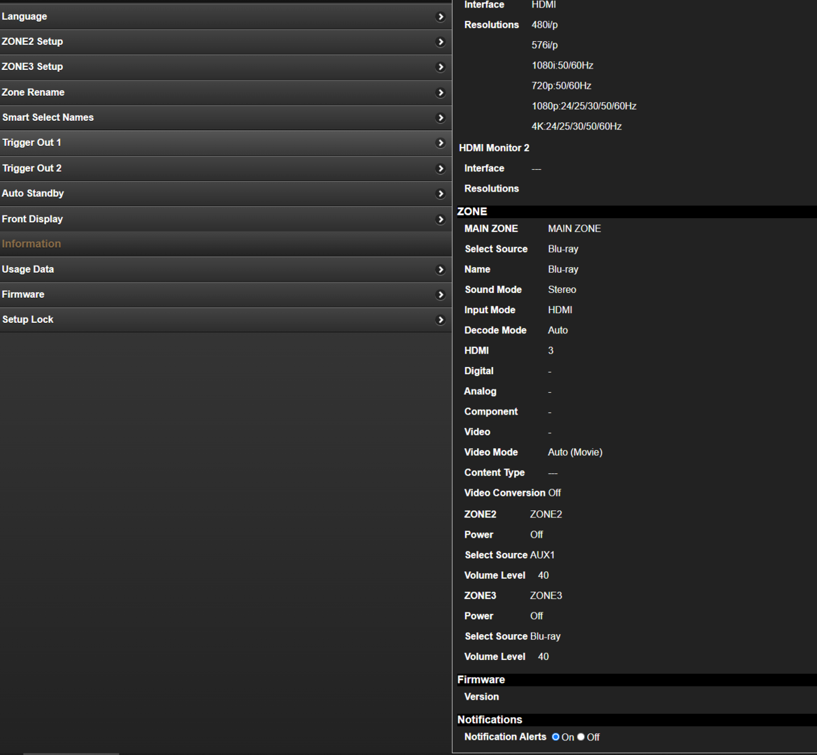

    Etter en factory reset så får jeg fortsatt ingen firmware
    Men da jeg startet opp etter en factory reset så viste display i fronten noe ala " upgrade frirmware?" Og så kom det en "upgrade ID" og noe om Aura 3D (tror jeg det het).

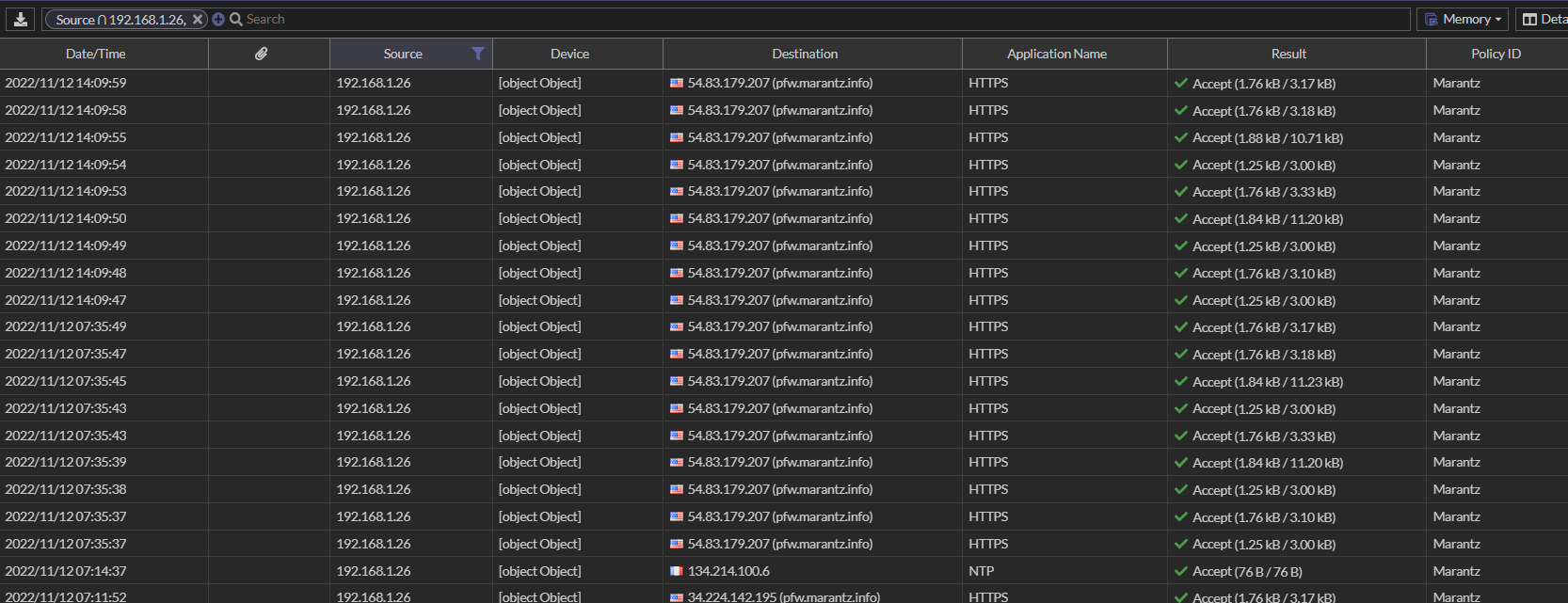

    Den har IP, den snakker igjennom brannmuren (jeg har dobbeltsjekket loggene).
    Jeg laget en regel i brannmuren så er helt åpen:

    Det er en mulighet for å manuelt laste opp firmware.
    Vet du hvor jeg får tak i den? Finner ikke noe på sidene til Marantz
    ynot
    01.06.2006
    2.398
    1.529
    Hvis du ser skjermdumpen min i innlegg nr7 så har de jo lagt opp til at jeg kan laste opp firnware manuelt.
