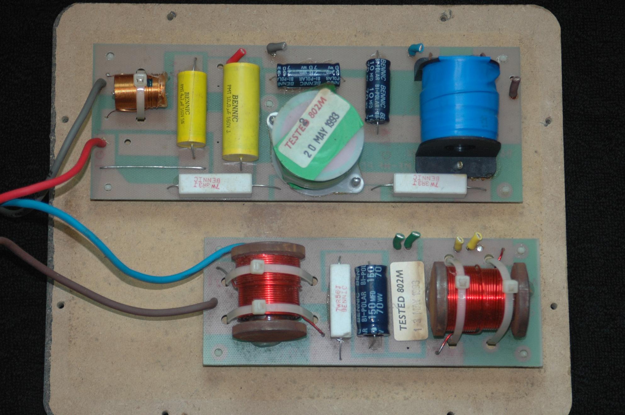

Har ett par spørsmål til dere som er litt mer teknisk anlagt enn meg
Har lest opp og ned i mente at de gode gamle Matrix 802s3 har mye å tjene på en oppgradering av delefiltrene.
Vet North Creek har eksterne delefilter til disse høyttalerne, men de koster litt for mye desverre.

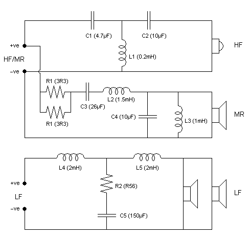

Har servicemanualen til høyttalerne, der står skjema til delefilter med samtlige verdier oppgitt på alle komponenter.
MEN, det er jo en jungel der ute av deler, og det er jo ikke gitt at alle passer like godt sammen i ett nytt delefilter??
Ser at B&W bruker Bennic over nesten hele linja i delefiltrene sine, noen som vet hva som kan tilsvare dette lydmessig og i kvalitet, selvfølgelig noe som vil være en forbedring fra Bennic komponentene.
Noen tips der ute??
