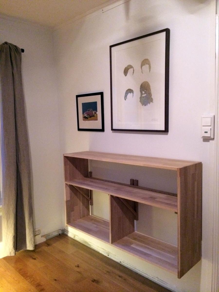

    Tid for en liten oppdatering. Om ikke på annet enn at møbelhylla er "ferdig" og oppe på veggen.
    Det neste nå blir å hooke opp Minidsp og se om vi klarer å fordele frekvenser til topp og bunn. Er det noen som har en kjapp How to på hvordan det skal kobles enklest mulig på MiniDsp?
    Jeg tenker å koble preamp (RCA inn) og kjøre en RCA ut til Sub og en RCA videre til poweramp og Fostexer..vil det funke?

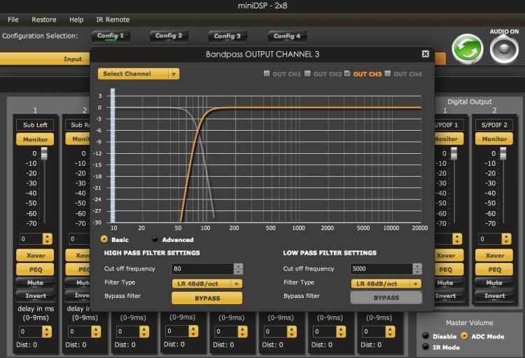

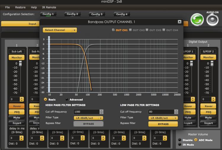

    OK, tilbake etter MYE prøving og feiling nå. Etter at jeg fikk koblet opp alt og fyrt opp miniDSP brukte jeg noen kvelder for å klare å forstå hvordan dette hang sammen. Men fikk liksom ikke noe dreis på det. Her var setupen jeg kjørte:
    Preamp inn i: Analog In: 1 og 2
    Analog Out: 1 og 2 til Sub
    Analog out: 3 og 4 til Effektforsteker.
    Etter noen PMér med HEL tipset han meg om å droppe preampen og klinke kilden rett i dspén. Det ble lyd. Jeg har satt opp følgende i softwaren for å dele mellom subben og fostexen. (Jeg handlet en plugin for å integrere sub med elementer, men den sliter med å flashe brettet pga noe firmware som han mener bør oppdateres. Jeg kjører fra Mac så da er visst det vrient pga manglende mjukvare til det. Skakke værra lett..)
    Det lyder litt ok, men er selvfølgelig avhengig av plassering på nepa mi. En ting har jeg lagt merke til å det er at vokalen blir "nasal" type pakket inn i et skap litt oppe på veggen. Her har jeg helt sikkert gjort noen grove feil, topp med innspill hvis noen ser hva som skal til for å få herlig oppløst vokal som fyller rommet igjen. Her er specs på fostexene
