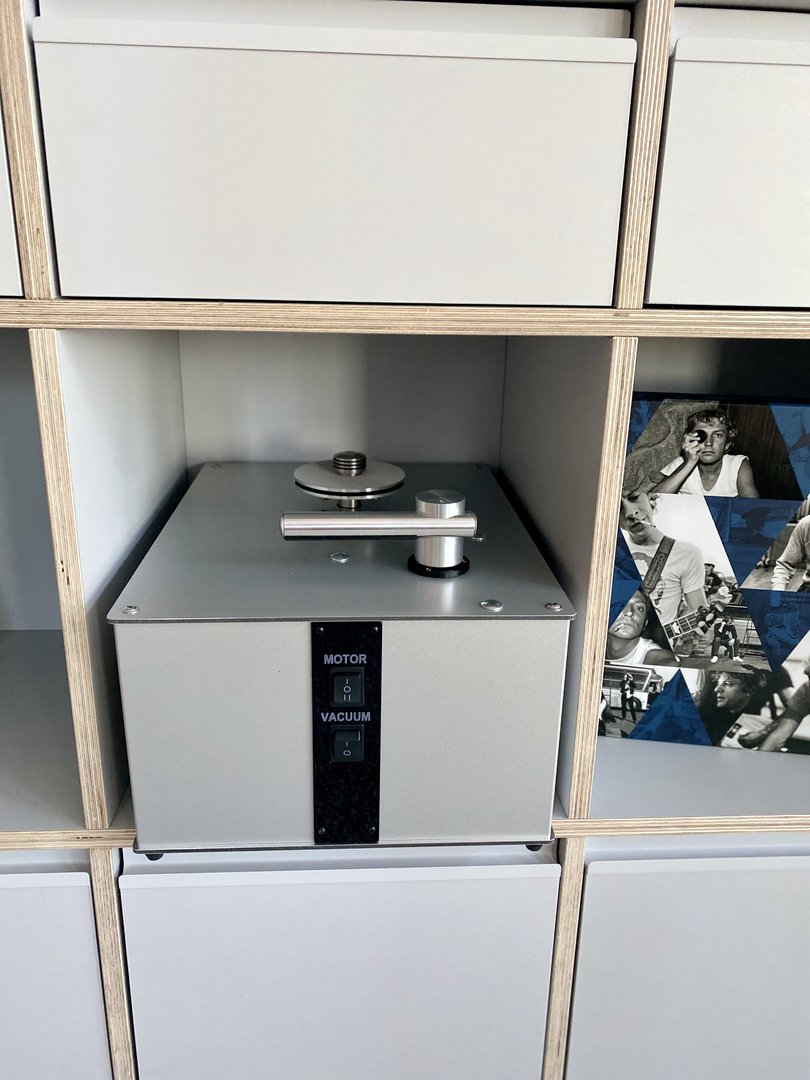

Da ble det denne for min del:
Fikk en ok pris på den. Og det er ingen som har den nye Okki Nokki på lager ennå. Bare synd at den er akkurat for stor for hylla 😊
