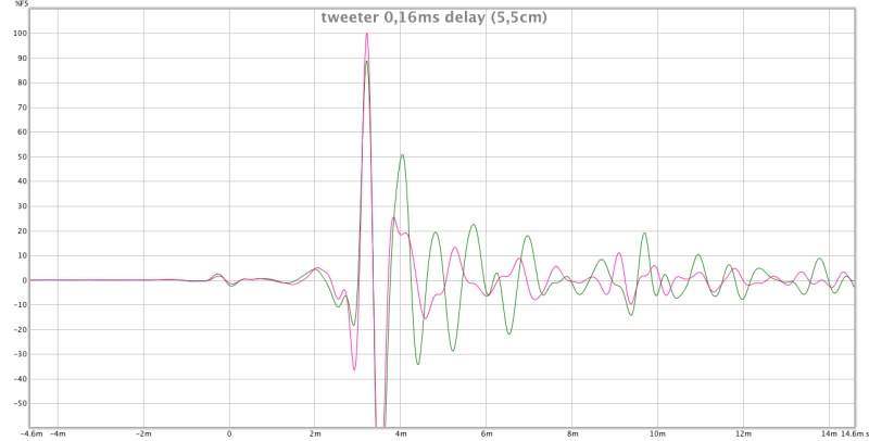

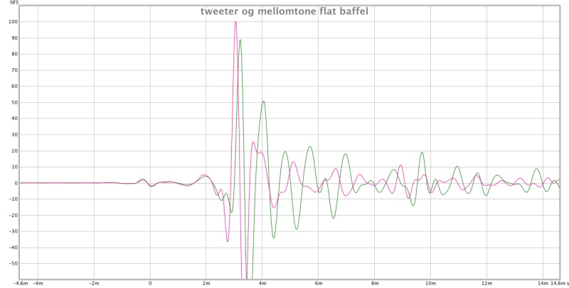

kan jo begynne selv med metoden jeg brukte for å måle løpetidsforskjellen mellom diskant og mellomtone i REW.
da har jeg målt for å finne løpetidsforskjellen mellom diskanten og mellomtone.
koblet diskant og tweeter til hver sin monoblokk og kjørte et sweep fra 1000-1500hz.
først mellomtonen så diskanten.
Vis vedlegget 213340
etter å ha tatt en titt på impulsresponsen gav jeg diskanten en delay på 0.16ms, altså 5,5cm.
Vis vedlegget 213341
hvis jeg ikke har misforstått totalt vil dette altså si at jeg må flytte diskanten 5,5cm bakover på baffelen for at elementene skal være "time-aligned".
5,5cm er tilfeldigvis akkurat over magneten på mellomtonen, altså er det fortsatt svingspolen som er stedet å justere ut i fra på dipoler, ikke membranet slik jeg hadde trodd.

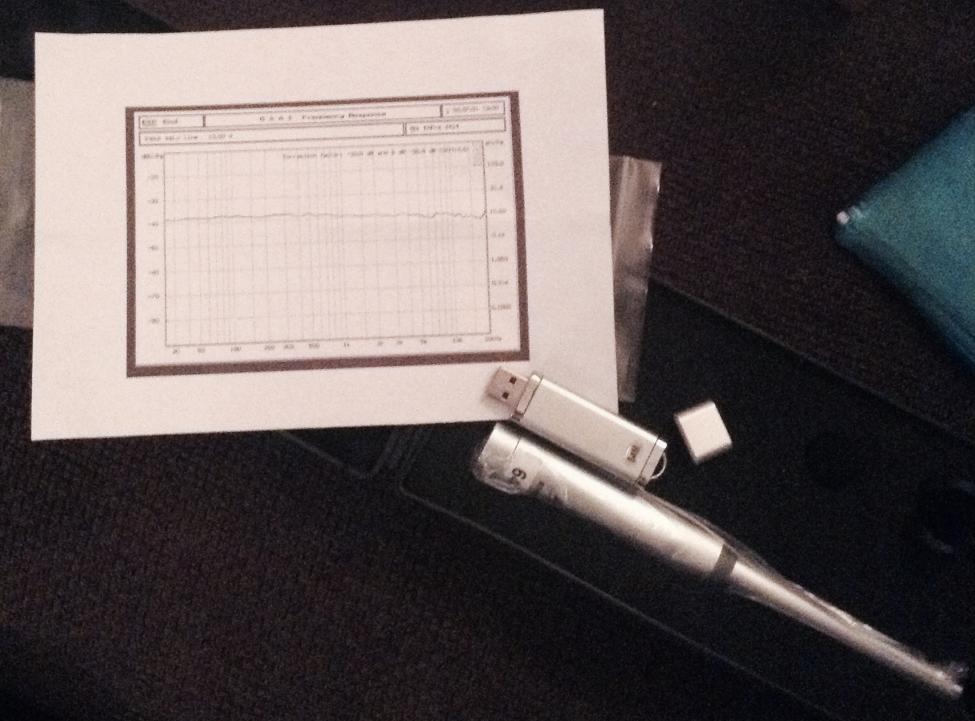

Fikk denne i posten i dag. En Dayton EMM-6 med egen USB stick med unik kalibreringsfil og print av denne pakket i lynlåspose. Profft.
Funderer på om jeg skal fortsette med ARTA eller gå over til REW?
Selv måler grelv og jeg ca 1,3 meter i fra med miccen on axis pekende mellom diskanthorn og mellomtone. Mine målinger er riv ruskende gale. Kjøpte derfor ny kalibrert mic for å begynne på skratch.
