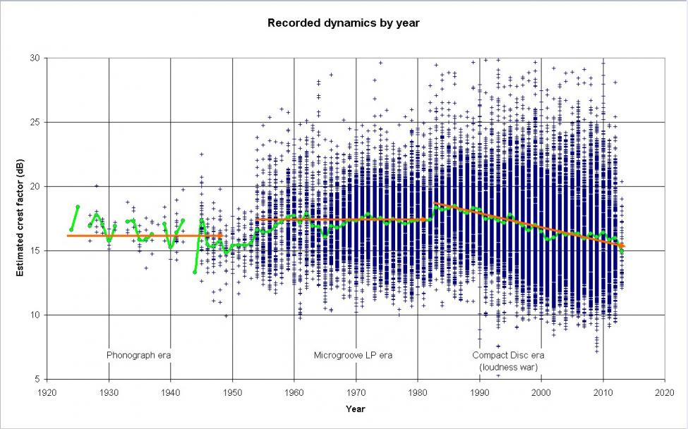

Joda, den gjennomsnittlige nyutgitte CD'en har en god del mindre dynamikk enn hva som fantes på de gamle 78-steinkakene fra før microgroove LP ble oppfunnet i 1948...
En annen ting man kan gjøre med den filen er å opprette pivottabeller i Excel og lære ting om musikksamlingen sin man kanskje ikke visste. Jeg ser at jeg har flest spor med Bob Dylan (563), etterfulgt av Rolling Stones (551), The Beatles (478) og Bruce Springsteen (471). Derimot er det ca 2100 artister med bare ett spor hver. En del av dem er nok sporadiske stavefeil i artistnavn, men likevel var det ganske mange.
