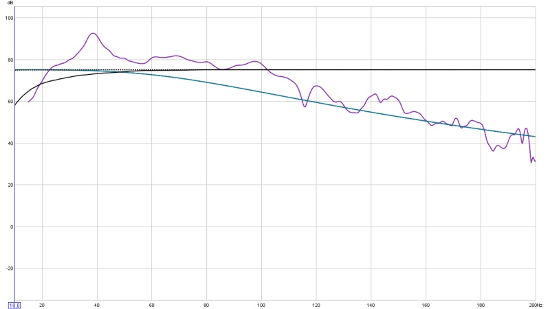

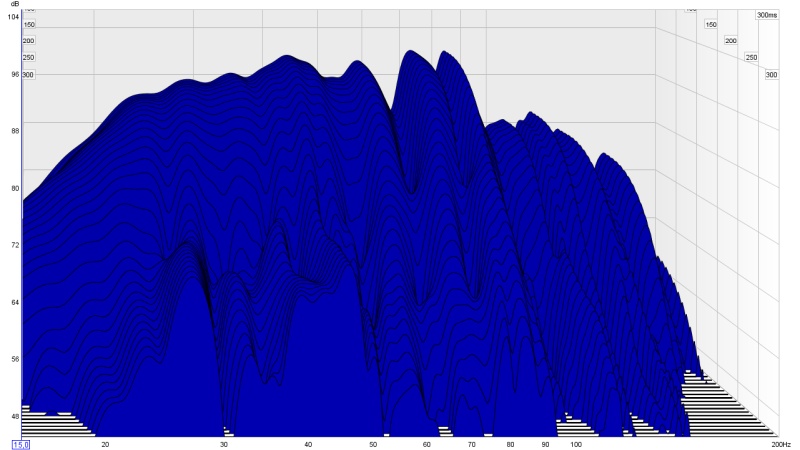

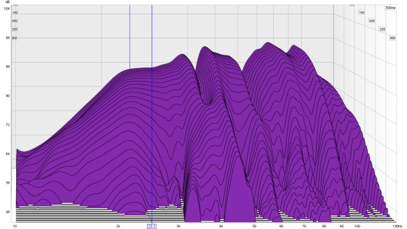

    Har nå lempet og flyttet om på det meste i rommet nå.Har endt foreløpig opp med å ha høytalerne 90 cm ifra bakvegg og 1.05 cm ifra sidevegg.Subwooferen endte opp imellom høytalerne.(Deler ved 80 hz)
    Tok en kjapp måling med Radioshack og REW. Fikk bekreftet mine mistanker om at her er
    var det både dip`er og peaker i all mass :-\
    Noen her inne som har erfaring ved bruk av PEQ som finnes på min SVS SB12-Plus?
    Har forstått det slik at denne kan rette opp en del av de problemene som jeg har.
    Andre tips mottas med glede ;).
    Legger ved en graf og ett waterfallsdiagram:

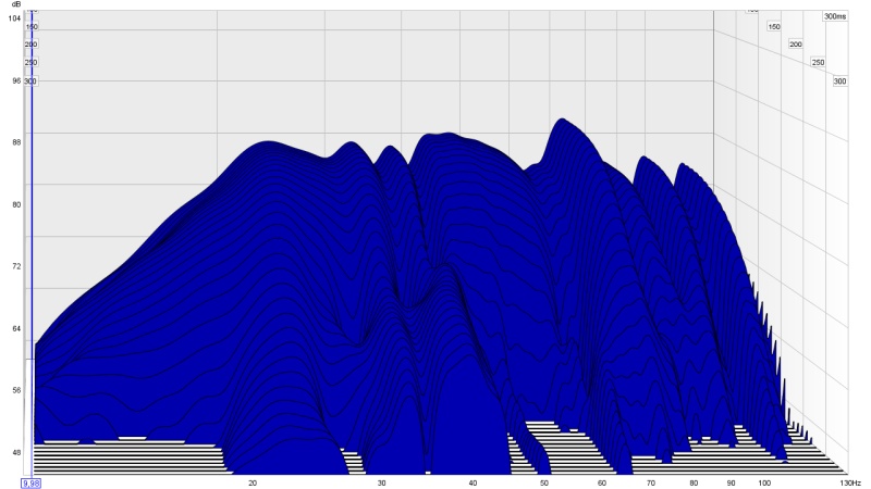

    Plasserte basskassa i venstre hjørnet av rommet.
    Grafen ble noe bedre,men jeg har en voldsom peak ved
    rundt 40hz.
    Jeg antar at det er en form for romresonans.
    Hvordan kan jeg bli kvitt denne mon tro?

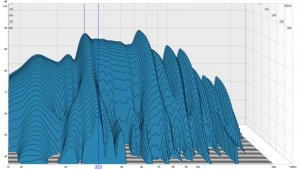

    Hei Roald.
    Jeg prøvde slik du foreslo.Da endte jeg opp sånn ca midt i rommet med subwooferen.Lytteposisjon helt i bakvegg og høytalerne uforandret ifra tidligere.
    Det ble noe bedre,men nå mister jeg en god del db ifra 40 hz og ned. ???
    Jeg undrer meg på om at dette rommet er og blir HÅPLØST!!!
    Flere gode råd mottas med takk.
    Fortsettelse følger.........
    Legger ved en graf og ett waterfall-skjema.

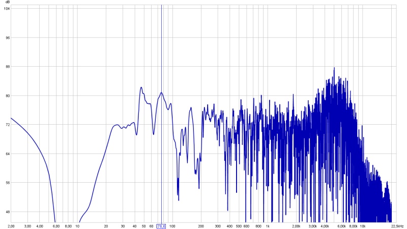

    Hei.
    Hadde tenkt å vente med å måle fullfrekvens til etter at jeg har fått Rockwool-platene i hus. De ligger fortsatt på jobb og venter på at rammene skal bli ferdigmalt.
    Dog,jeg tok ett. Vet ikke om det ble rett da jeg bare har brukt Radioshack og REW til å kalibrere sub tidligere.Må lese meg opp på hvordan man tar en fullfrekvens-måling.
    Har prøvd opptil flere posisjoner for høytalerne,gulvet er fullt av tape-biter som markerer hvor skoeskene kan stå. ;D
    Utifra der jeg nå har "søtpunktet" (helt i bakvegg),så låter det best med høytalerne 90 cm ifra framvegg og 78 cm ifra sidevegg.Målt midt på baffelen.Lett "toe-in".

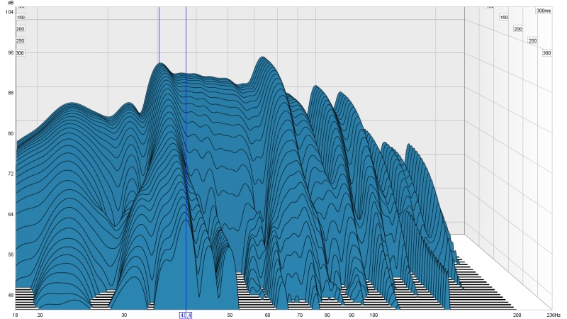

    Er ikke sikkert disse grafene viser noe,men her er de:
    Det første viser skoeskene mhv 90 cm ifra framvegg og 78 cm ifra sidevegg.
    I det andre bilde er de 150 cm ifra framvegg og 78 cm ifra sidevegg.

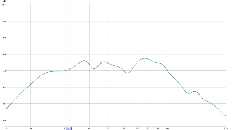

    Ny runde,jeg gir meg ikke ;D.
    Første bilde er fullfrekvens,det andre er bare sub.
    I forhold til utgangspunktet så begynner jeg å nærme meg noe,men har en del å gå på enda.

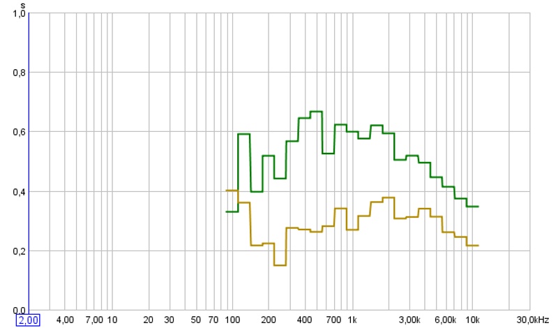

    Legger ved min RT60, den kunne nok hvert jevnere, men jeg synes 02-04s er passelig
    Mvh Roald
    Roald
    25.06.2005
    5.278
    2.521
    Endelig vedlegg.....
    Her er den grønne din RT60, som du ser har du et livlig rom. Får du redusert dette tror jeg det vil bedre lyden
    Mvh Roald

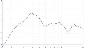

    Bassen er ikke ALT,for all del. :D
    Snudde oppsettet 90 grader og justerte den(bassen) til følgende graf vist nedenfor.
    Delefrekvens er satt til 90hz.
    Nå husker jeg ikke hvordan jeg målte fullfrekvens,så tips til dette ønskes.
    Jeg syns bassen er bra nok,forholdene tatt i betraktning,men jeg sliter litt med integreringen med høytalerne.
    En liten guide på hvordan man går fram er også ønskelig.
